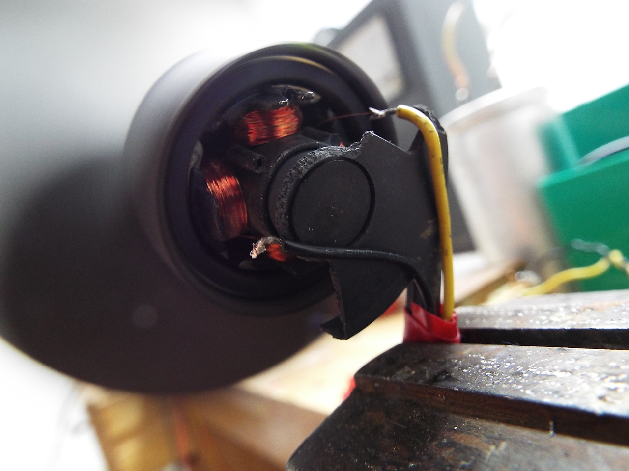

Unatkoztam, és egy tönkretett PC-ventilátort szinkronmotorrá alakítottam. Kiszedtem az elektronikát, és a tekercsekre 12V 50Hz-et kötöttem. Ügyesen meg kell lökni, és szép egyenletesen forog. Ahol megvilágítja a fénycső, látszik a szinkronüzem a storboszkóp hatás miatt. Nem sok levegőt visz, mert kicsi a hálózati frekvencia a ventilátorhoz.
