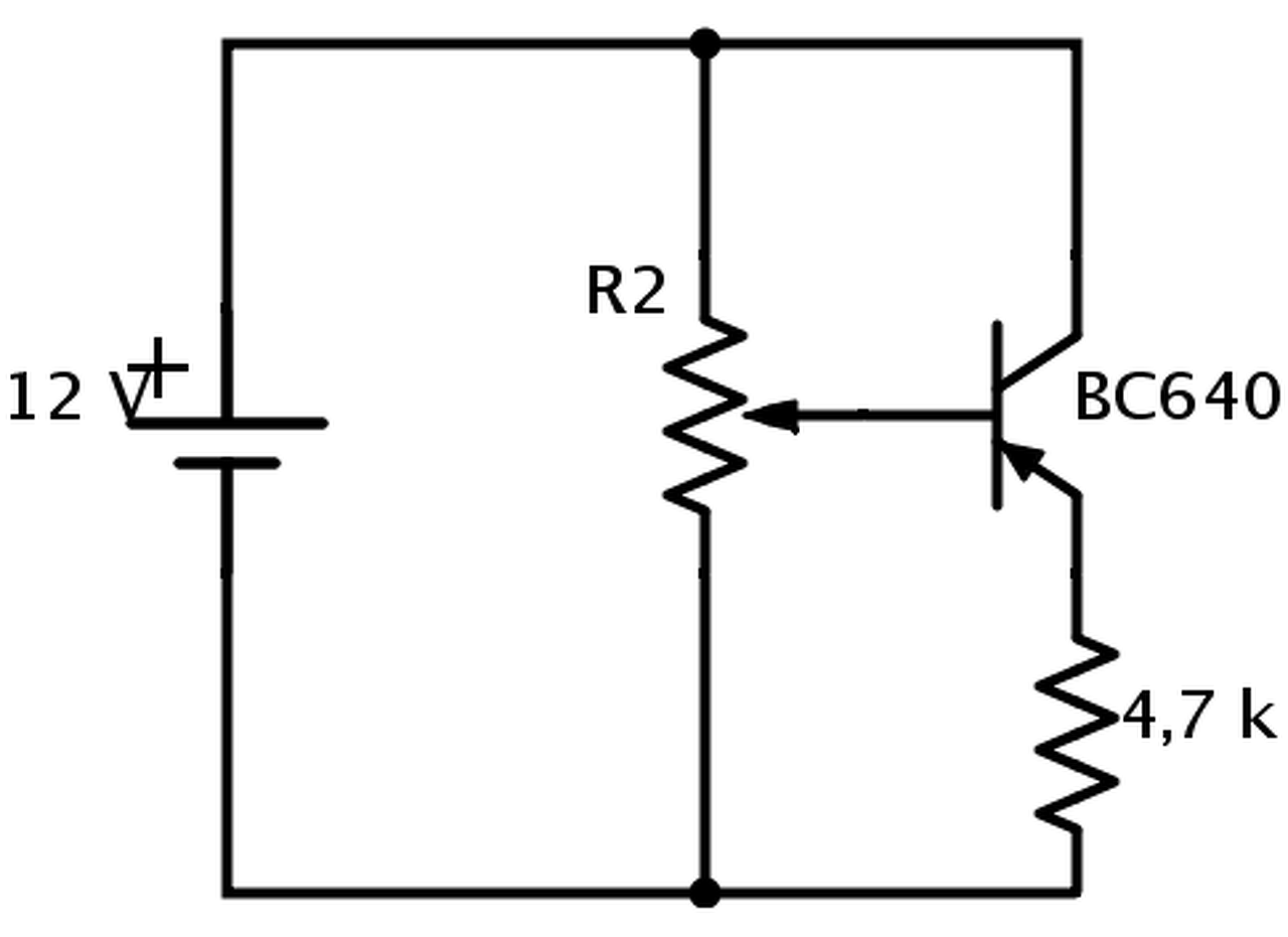

(#) akos_b hozzászólása Jún 24, 2014 /
Építettem egy próba áramkört, amiben egy BC640-es PNP tranzisztorral szeretnék egy terhelést (4,7kOhm) kapcsolgatni. Ám ez nem sikerül teljesen. A terhelésen akkor is mérhető feszültség (3.06 V), ha a bázist a pozitív tápra kötöm (12 V). Mi ennek az oka?
(#) proli007 válasza tiborjan hozzászólására (») Jún 24, 2014 /
"Van egy kockatrafóm.." Akkor ez mos egy hálózati trafó, vagy esetleg más? Az van ráírva, hogy 230V/24V? Egyébként, meg nem lehet pontosan tudni, hogy mi van. De ha egy trafó menetzárlatos, akkor elsősorban a tekercs melegszik, nem a vasmag. Valamint a szekunder feszültségén meglátszik, hogy zárlatos. De ha egy trafó "cseppet" túl van gerjesztve, akkor a vasmag, még terheletlen állapotban is lehet oly meleg, hogy alig tudod megfogni. (Pld. egy gyári UBT transzformátor jellemzően ilyen.) Végső soron a trafó üresjárati és terhelt primeráramát kellene megmérni, abból talán lehetne következtetni hogy mi a helyzet.
(#) proli007 válasza akos_b hozzászólására (») Jún 24, 2014 / 1
Hello! Először is mi kapcsol itt, mert semmi nem utal kapcsolóra. Másodsorban Ez egy emitterkövető kapcsolás, de mivel PNP a tranyó, a tápfeszültség fordítva van.
(#) akos_b válasza proli007 hozzászólására (») Jún 24, 2014 /
A ki-be kapcsolást a poti állításával végzem el.
A poti szabályzó eszköz, nem kapcsoló! Esetleg elárulnád mi is a végcél, könnyebb volna megérteni vagy segíteni..
Azért van poti kapcsoló helyett, hogy tudjam nézni, hogyan reagál a tranzisztor a változásokra. Nincs végcél, csak a mellékelt kapcsolás van megépítve próbapanelon. A tranzisztorok működését szeretném megérteni, ehhez készítettem. De már megoldódott a probléma; felcseréltem az emittert a kollektorral. Köszönöm a segítséget.
Az jó, csak éppen ha a potit a negatív táp felé tekered és erős a tápod vagy elemed, belepusztul a tranyó. A bázissal sorba legalább egy 1..2kohm-os ellenállást tegyél.
Ja, és ekkor már nem emitterkövető, hanem földelt emitteres a kapcsolás.
