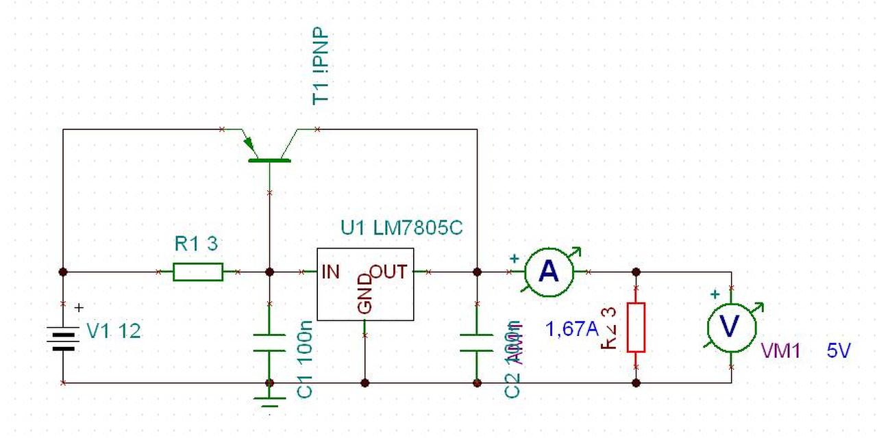

A 7805 tényleg nagyon "izzad" már 500ma felett. És minél több feszt kell leredukálnia annál inkább csökken a kivehető áram, tehát csak két csatlakozáson biztos nem tudsz kivenni 3A a 7805-ökből. Ilyenkor áteresztő tranzisztoros kapcsolás kell, vagy az említett DC-DC konverter.

(#) helltp válasza BEMcorp hozzászólására (») Jún 25, 2014 /
Köszi a gyors választ, milyen dc-dc konvertert ajánlotok ami budapesten beszerezhető? (Jövőhét elején megyek sátrazni, és oda kéne a cucc.) És esetleg van egy példakapcsolásotok egy ilyennel?
(#) BEMcorp válasza helltp hozzászólására (») Jún 25, 2014 /
Budapestit nem tudok mondani,Szegedi vagyok és ráadásul Kínából rendelve olcsóbb mint itthon megvenni. Én innen szoktam rendelni. (Nincs postaköltség, de lassan érkezik meg, 2-4 hét alatt)
Köszi, ismerem ezt a boltot de sajnos most arra nincs időm hogy kínából rendeljek, így maradna valami olyan amit itthon is lehet kapni.
(#) nedudgi válasza helltp hozzászólására (») Jún 25, 2014 /
Autóstöltő. Minden sarkon kapható. Persze, ilyenben nagy a szórás, de az eladó biztosan tud valamit mondani a hatásfokról.

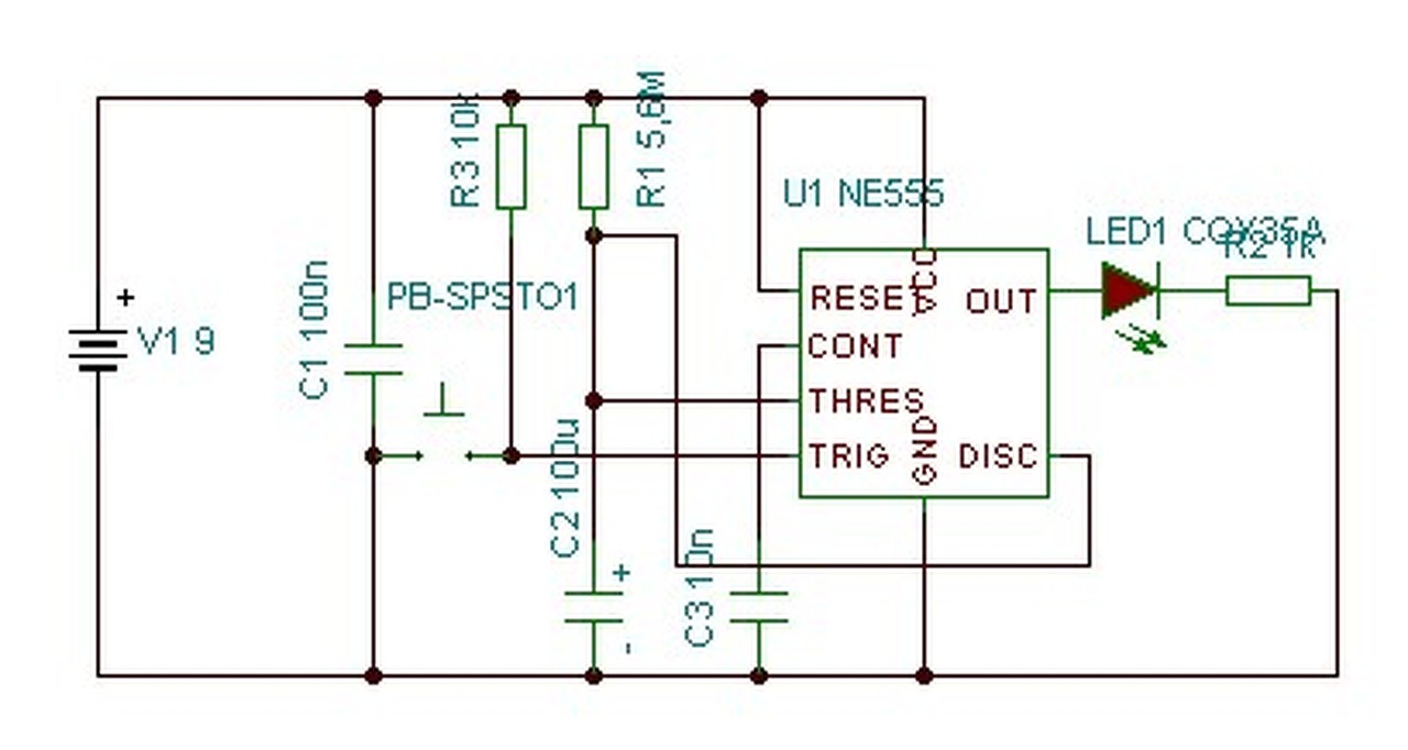

Elkészítettem a villogót egy 555-ös IC-vel és a villogás gyakoriságát is tudom már szabályozni.A gond csak az, hogy nem jövök rá, hogy hogy is kellene azt megcsinálni, hogy kevesebb ideig világítson a lámpa és több ideig legyen szünet.

(#) pont válasza roticsgr hozzászólására (») Jún 25, 2014 /
Bővebben: Link Ha nem boldogulsz vele és tudsz mondani milyen időzítést szeretnél segítünk.

Szóval én olyat szeretnék, hogy: megnyomok egy gombot és akkor 10 percig világít utána csak a következő megnyomáskor.
A kondi és az ellenállás értékeit a 10 percre be tudnám állítani csak utánna, hogy hogy szabályozzam. Így ugye egyenesen arányos és ez nekem nem jó
Ha valakinek lenne ideje segíteni nagyon megköszönném!
Erre, a másik segédprogram a monostabil multivibrátor kell, de ennyire hosszú időnél nagyon pontatlan lesz.
(#) roticsgr válasza pont hozzászólására (») Jún 25, 2014 /
Tudnál kérlek küldeni egy kapcsolási rajzot a monostabilról?
Ha a pontosság nem szempont...
Elég az 1-2 perc is
Nem nagy pontosság.
(#) Bakman válasza pont hozzászólására (») Jún 26, 2014 /
Ehhez nagyon jó minőségű kondenzátor kell (1,6 uA töltőáram).
(#) pont válasza Bakman hozzászólására (») Jún 26, 2014 /
De ha csak 1 perc kell roticsgr-nek akkor 545k az R1 és 16μA, de azt mondta azt értékekkel már tud variálni...
