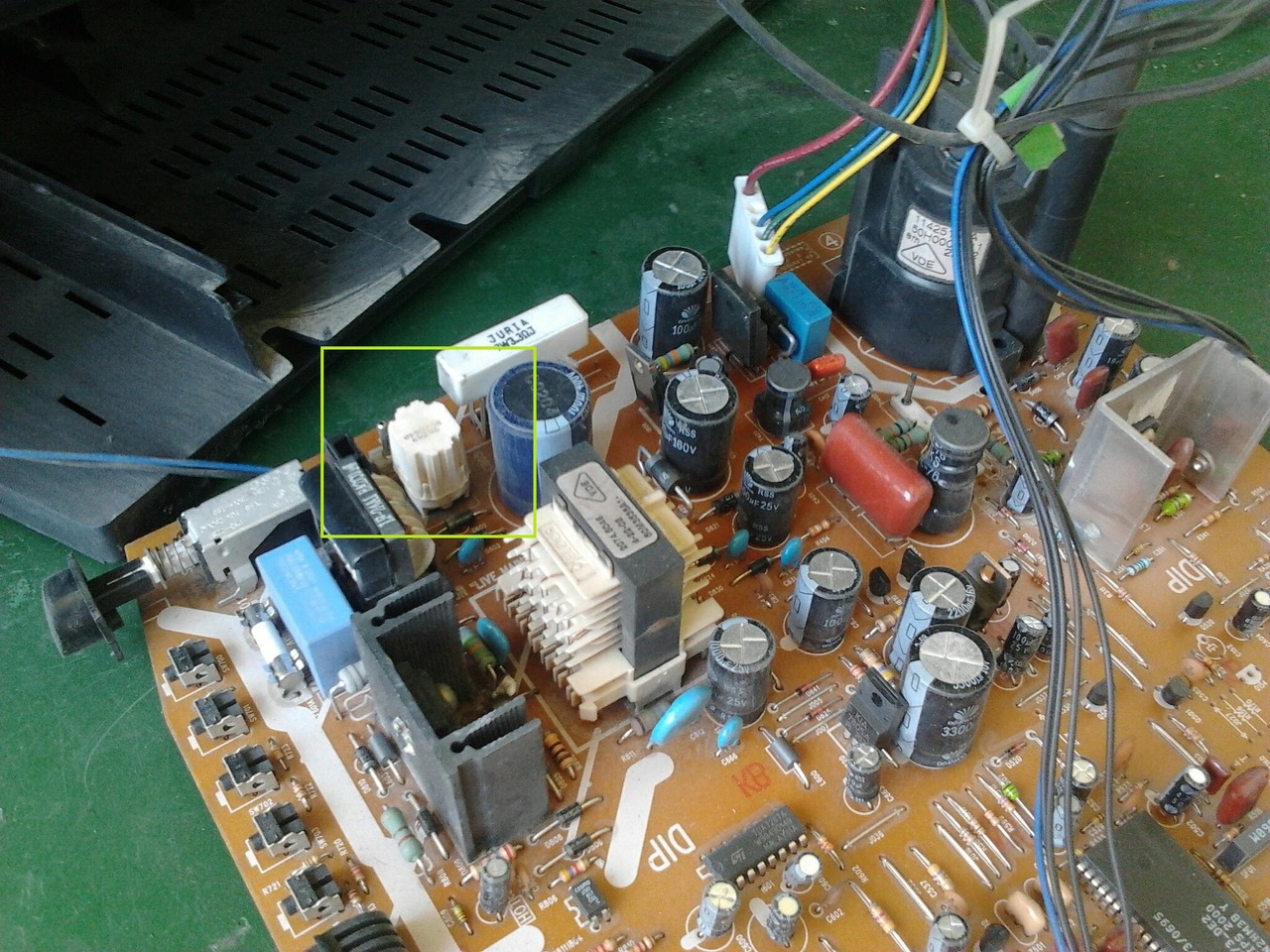

(#) teszti hozzászólása Jún 21, 2014 /
Egy Daewoo K20C4NT CRT tévé nem kapcsol be. Este kikapcsolták, reggel már nem lehetett bekapcsolni. A készenléti led nem világít, konnektorba bedugva sem villan fel.
Mi lehet a problémája?
(#) BarnaPili válasza teszti hozzászólására (») Jún 21, 2014 /
Ellenőrizd a hálózati biztosítékot.Ha kiégett akkor valószínűleg a lemágnesező PTK lett zárlatos.Vagy a tápegység.Egy 60W-s izzót bekötve a bizti helyére tudod ellenőrizni,van-e zárlat.Ha teljes fénnyel világít,akkor zárlat van,ha felvillan,akkor nincs.Ha nincs kiégve a bizti,akkor tápegység hiba,kis elkók a primer oldalon cserések.

(#) teszti válasza BarnaPili hozzászólására (») Jún 24, 2014 /
Nem volt itthon 60W-os izzóm, ezért kicseréltem a biztosítékot, és bekapcsolt. Úgy néz ki hiba nélkül működik.
Vajon mi történhetett vele, hogy kioldott a biztosítékja?

(#) teszti válasza sany hozzászólására (») Jún 25, 2014 /
Ha megint kimegy a biztosíték, hogyan tudnám megtalálni, hogy mi melegszik fel nagyon?
(#) kadarist válasza teszti hozzászólására (») Jún 25, 2014 /
Ha megint rossz lesz a biztosíték, akkor cseréld ki a lemágnesező ellenállást. Fekete kocka.
A hozzászólás módosítva: Jún 25, 2014
(#) teszti válasza kadarist hozzászólására (») Jún 25, 2014 /
Köszönöm! Ő lenne az ugye?
Van még egy érdekes hibája. SCART-on van csatlakoztatva a TV, és bekapcsolásnál sistereg, és kb. 1 másodpercig össze vissza fut a kép. Próbáltam másik kábellel, de ugyanezt csinálja.
Olyan minthe bekapcsolásnál még nem lenne meg a teljes jel a SCART-on.
Naná, hogy ebben a tévében fehér színű ez az alkatrész. Nem egyszerű beszerezni, de egy kis ügyességgel a fekete háromlábú is beleépíthető a fehér helyett.
Elég húzós az ára. Olcsóbban be lehet szerezni valahonnan?
Fekete is jó lesz helyette. Bővebben: Link.
