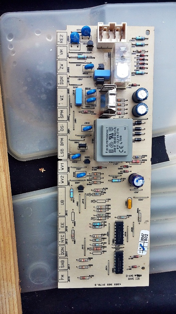

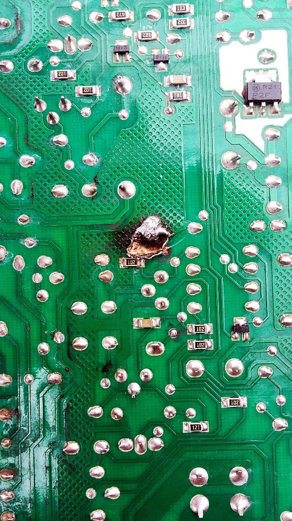

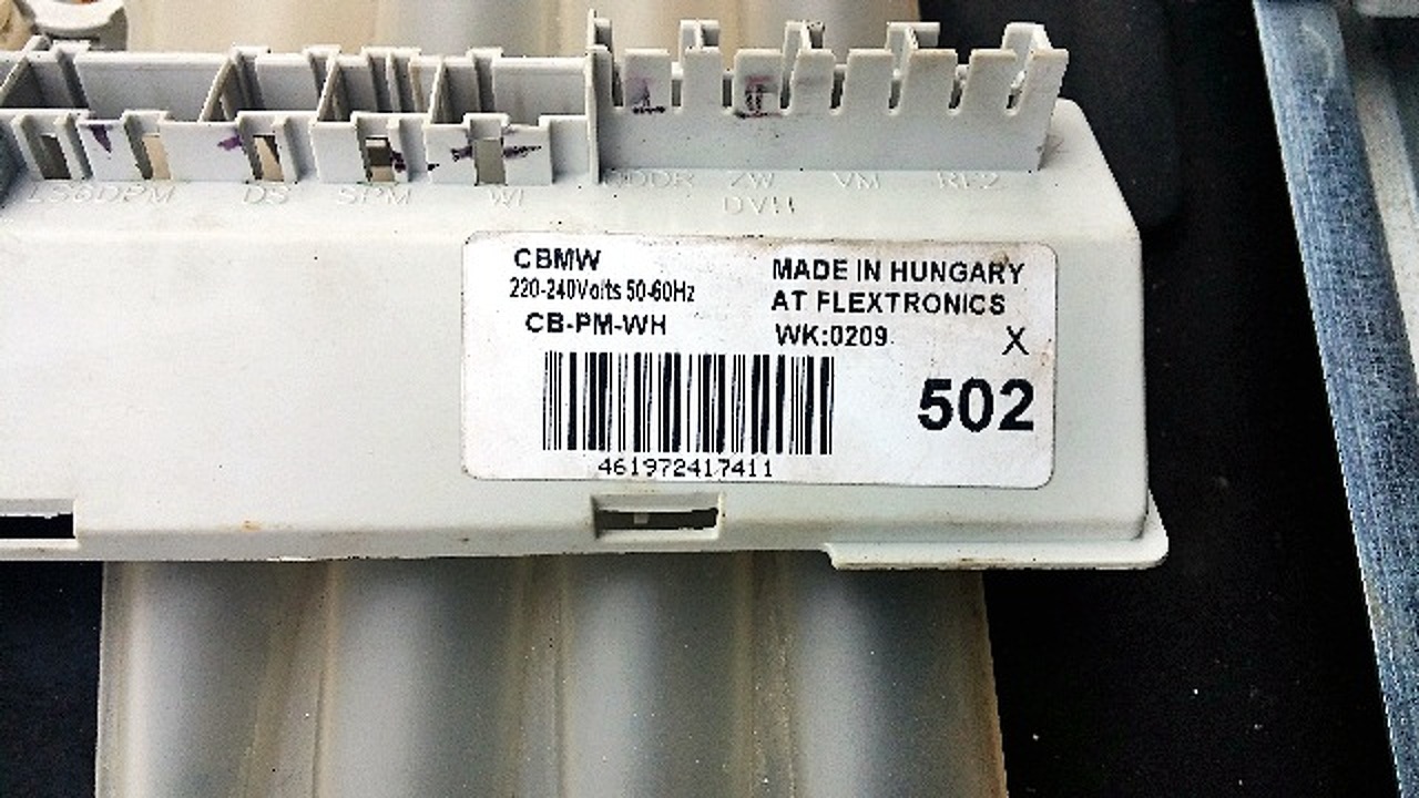

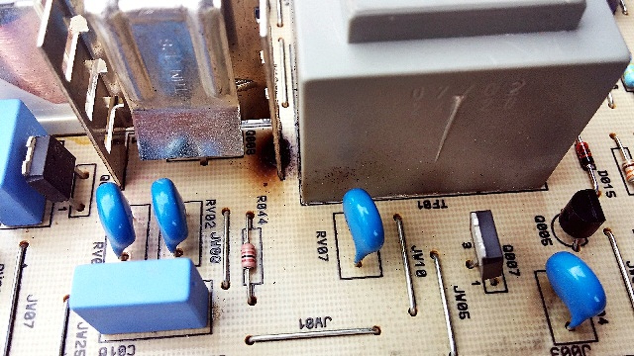

Egy Whirlpool ADP-5656 tipusú mosogatógéppel lenne egy kis problémám!
Kiválasztom a programot elindítom és elkezdi felvenni a vizet és ki is nyomja. Van amikor veszi a vizet és nyomja is ki folyamatossan! Kiszedtem belőle a panelt és van rajta egy kis égés. Nem tudom ez javítható e vagy sem mert az égés a hutés egyik lábánál van! Ez okozhatja e a hibályát!?
Teszek fel róla a képeket, ha valaki tudna bennne segjteni azt megköszönném! Vagy ha valakinek van ilyen panelja az is érdekelne!
Előre is köszönöm a hozzászólásokat!

(#) botesz válasza vestits hozzászólására (») Jún 25, 2014 /
Szerintem az ott érintett valamilyen más alkatrészt is.Perifériákat ellenőrizd.Fűtőbetétet szakadásra testre az úszókapcsolót....stb

(#) vestits válasza botesz hozzászólására (») Jún 25, 2014 /
Rendben! Holnap ellenőrzöm addig is köszönöm!Ha ellenőriztem akkor jelentkezem!
