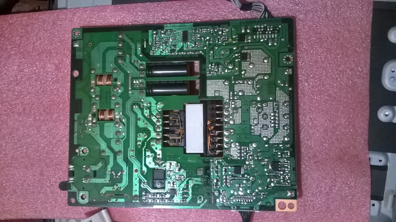

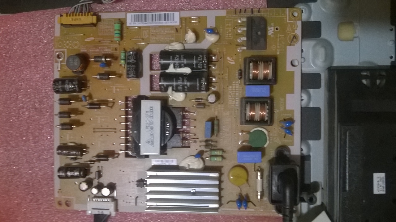

(#) djseed1 hozzászólása Jún 27, 2014 /
Van egy Samsung hf320bga-b1 TV-m. Két hete se járt le a garancia, erre meghal.
Szóval az a gond, hogy bekapcsol, hang van kép viszont semmi. Mintha a háttérvilágítás nem megy. Az LVDS panel, feszültséget kap, szerintem az működik. A háttérvilágítás se felvillan se semmi.
Táphibára gyanakszom. Készítettem néhány képet. Valakinek van ötlete mi lehet a gond?
Előre is köszönöm!
(#) djseed1 válasza djseed1 hozzászólására (») Jún 27, 2014 /
Most nézem alaposabban, az LCD mutat képet. A háttérvilágítás nem indúl.
(#) Buvarruha válasza djseed1 hozzászólására (») Jún 27, 2014 /
Ha jól látom, ez már ledes csoda, kezdetnek mérd meg, hogy kap-e tápfeszt a háttérvilágítás meghajtója. Ha igen, akkor azt ellenőrizd, hogy a main felöl érkezik-e indító jel.
Amúgy gari után 2 héttel hozza a papírformát.
A hozzászólás módosítva: Jún 27, 2014
(#) djseed1 válasza Buvarruha hozzászólására (») Jún 27, 2014 /
Mármint az IC? Az 13-at 3,3 és 5 V ot mérek a lábain (SEM5027a). A ledek, kapják a 200V-ot. Ezt a main dolgot hol is mérjem?
A táp tipusa: BN44-00605A
(#) djseed1 válasza Buvarruha hozzászólására (») Jún 28, 2014 /
Segítséééééég....
(#) Buvarruha válasza djseed1 hozzászólására (») Jún 28, 2014 /
Jaj bocsi elszaladtam a topik mellett. Ha minden kap, minden feszt, akkor az rendben. A "main dolgot" a mian és a táp közöttti kábelen keresd. Általában van egy szál, ami magasra emel bekapcsoláskor, a másikon érkezik a fényerőszabályzó jel általában PWM formájában. Na ezek meglétét kell ellenőrizni, ha megnézed a nyákon a rajzot, láthatod, hogy melyik a táp és melyikek a vezérlő szálak, lehet próbálni manuálisan is indítani a világítást.
Most kerestem képet a tápról és feliratozva is van rajta, hogy melyik micsoda. PS-ON a tápot indítja, a BLU-ON a back lgiht unit, gondolom. az ECO-t nem tudom micsoda.
A hozzászólás módosítva: Jún 28, 2014
Lemértem, ott mindenhol megvannak a feszültségek. PS-on 5V, BLU-ON 12V, Eco 12V.
És kikapcsolt álapotban? Csak mert elég furcsa a 12V és nem mindegyik felhúz, valamelyik le, szóval a ki és abekapcsolt állapot közötti történéseket mérd meg.
Távval kikapcsolva, a csatlakozónál az összes feszültség eltünik, csak az 5V marad, gondolom a standby feszültség.
