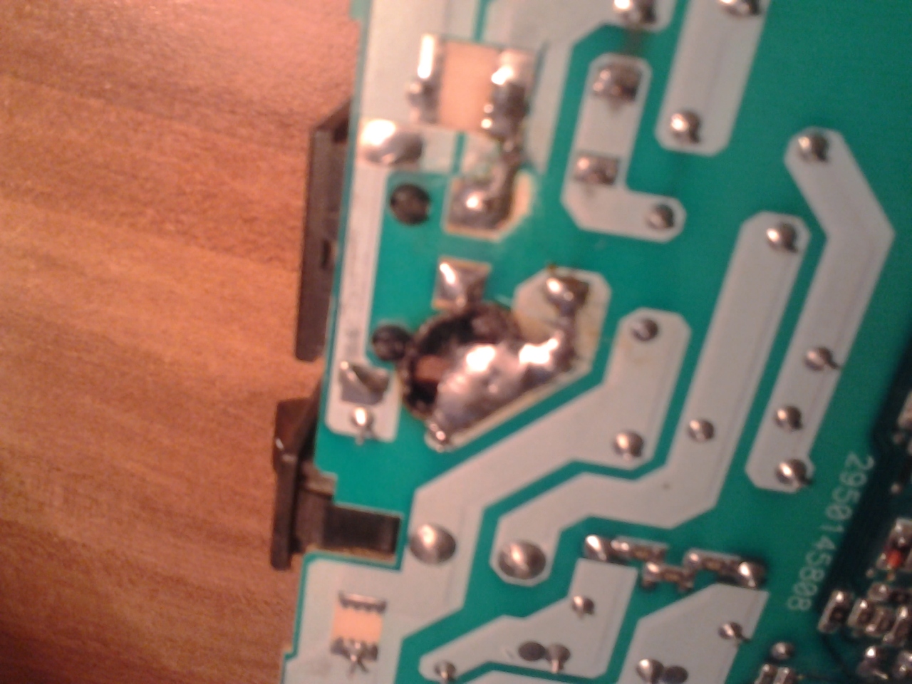

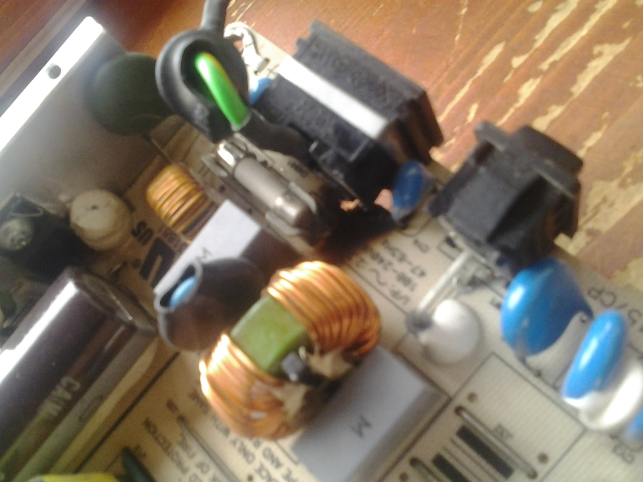

Lenne egy kis problémám.A napokba tulajdonosa lettem egy Acer al2671w LCD TV-nek.A gondja az hogy nem kapcsol be,hiába nyomom a bekapcsoló gombot.Egyik barátomtól kaptam aki állítólag egyszer kikapcsolta majd többé nem kapcsolt be.Szét kaptam és csináltam pár képet a telómmal (elég rossz minőségű képek).Ahogy a képen is kivehető ahol csatlakozik a tápkábel égés látható.Nos én annyira nem értek ezekhez a dolgokhoz így ne várjatok tőlem szakszavakat.
Remélem tudtok segíteni.Ez egyáltalán javítható?Vagy cserés?
Köszönöm a válaszotokat.
(#) Buvarruha válasza Mundi91 hozzászólására (») Jún 10, 2014 /
Mint látod, a hiba oka a kiszakadt hálózati aljzat. Forraszd át és megy.

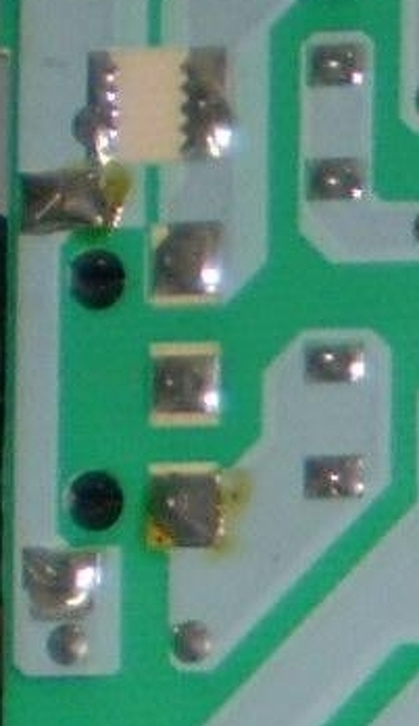

(#) Mundi91 válasza Buvarruha hozzászólására (») Jún 10, 2014 /
Haverom már forasztotta.Áramot kap a tv.Mert a sárga fény világit,csak éppen nem kapcsol be.Csatolok még képet.Elsőn az látható hogy néz ki gyárilag.A 2.on meg hogy milyen az enyém.
Azt kihagytad, hogy a készenlétet jelez.. Vagy a processzora döglött meg, vagy valamelyik nyomógombja átvezet.Ne csak a bekapcsoló gombot ellenőrizd, hanem mindet, mert, ha egy is vezet valamennyire, akkor már nem tudja értelmezni a többi gombot. A Mainboard-on ellenőrizd a kondenzátorokat, az is lehet, hogy szimplán "koszos" már a tápja.

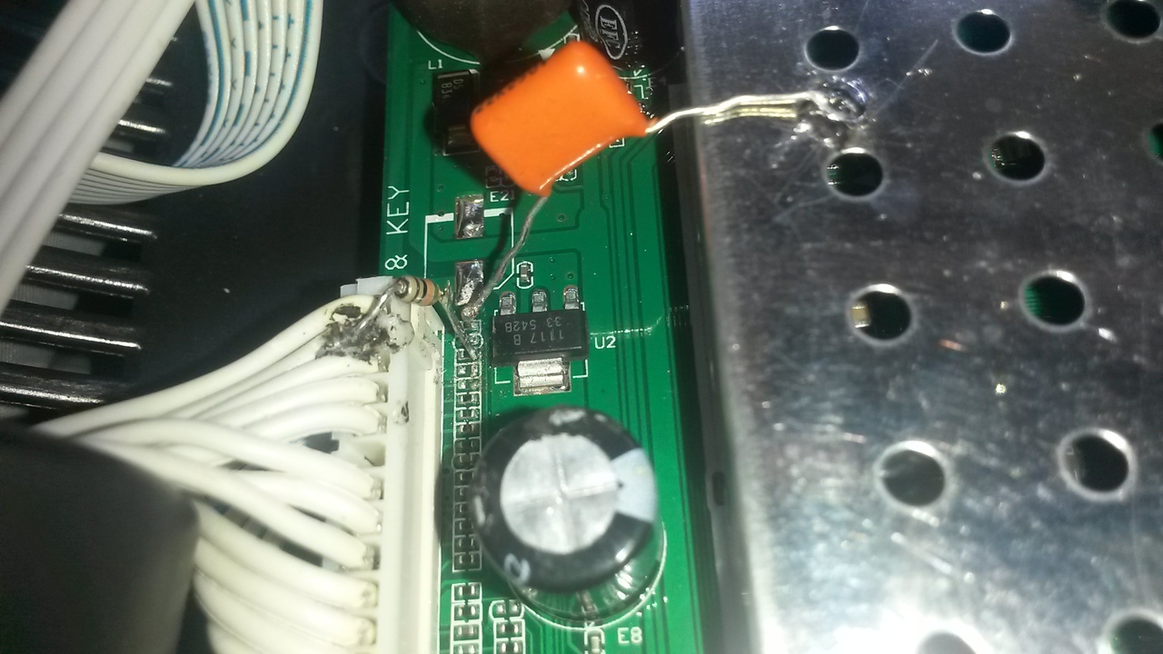

Közben szétkaptam a tv-t és két furcsaságot vettem rajta észre és hogy az nem gyári dolog az is biztos. Mellesleg a sárga kondit elengedte a forrasztás és most azt sem tudom hová forrasszam vissza de jelenleg már besem kapcsol a tv...

(#) dzsobacsi hozzászólása Jún 14, 2014 /
A kép bal oldalán az a kis sárga gémkapocs biztos nem gyári.Beleeshetett...
(#) eyess válasza Pola0520 hozzászólására (») Jún 14, 2014 /
Bárki csinálta elég gány munkát csinált.

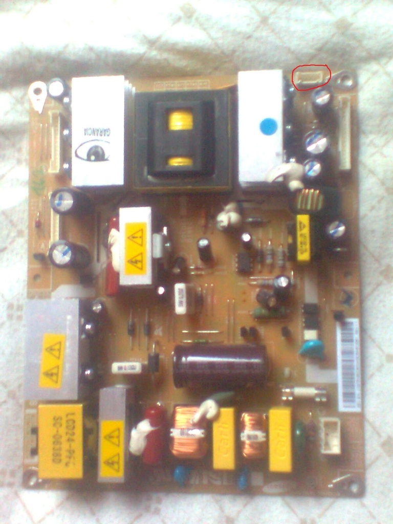

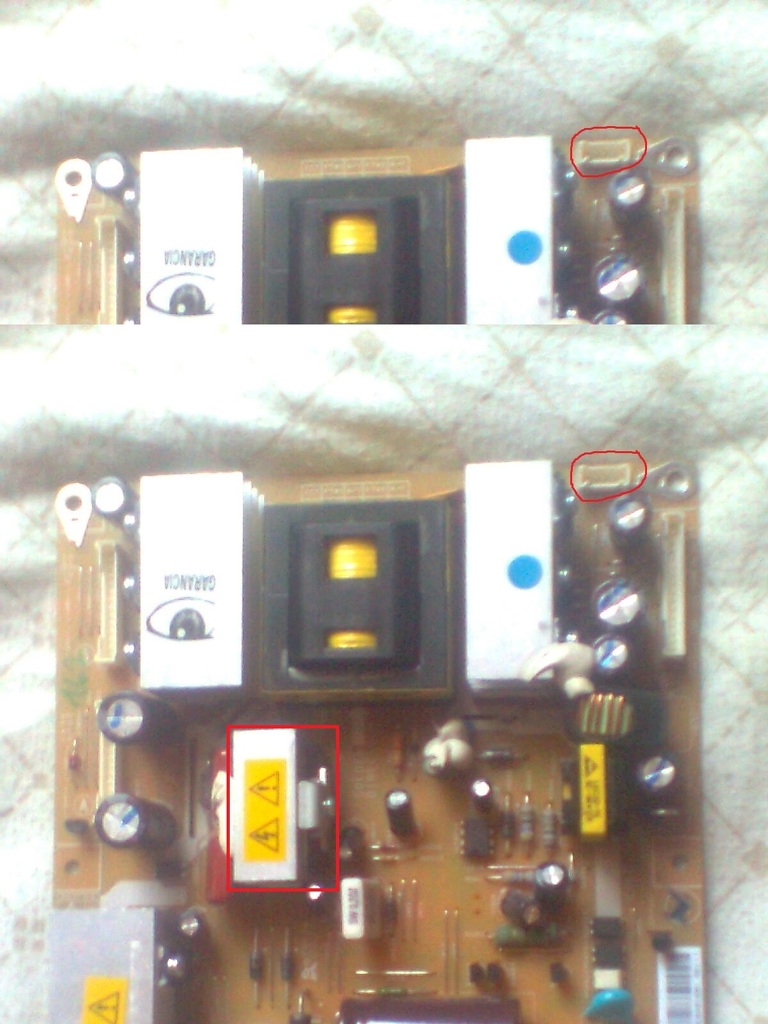

(#) pityuka73 hozzászólása Jún 19, 2014 /
sziasztok érdeklődnék hogy találkozót valaki olyan lcd tv problémával hogy be kapcsoláskor fel villan a kép és el megy de viszont hang ugyan úgy van rajta le vetem a hátulját a tv-nek és a tápról ha le húzom ezt a csatlakozót ami be van jelölve és egy pillanatra fel villan a kép és újból el sötétűl ez a csatlakozó a main board-ra megy a tv-típusa Samsung LE32S71.
(#) Buvarruha válasza pityuka73 hozzászólására (») Jún 19, 2014 /
Igen, így néz ki egy inverter hiba. Amit lehúztál az az inverter vezérléséért felelős kábel ami a mian-ről megy. Ha lehúzod akkor újraindul az inverter, azért villan akkor is. Ha nem az inverter a hibás, akkor lehet a tápja is, ellenőrizd, hogy bekapcsoláskor mennyire stabil a 24V ami az invertert táplálja.
szia köszi a hozzá szolást mikkor le kapcsolt állapotba van a tv akkor a 24 volt 0 mikkor visza kapcsolom a tv a 24volt csak 5.45 voltig ugrik fel sajnos tehát nincs 24 volt . esetleg lehet IC Hiba ?ami a trafó alatt van
Lehet, de én a kis kondenzátorokkal kezdeném az IC körül és különös figyelmet fordítanék a trafóval soros fóliakondira (ha van, rajzot nem náztem), ilyet még a PFC hibája is okozhat aminél szintén a fólia kondi szokott megdögleni. Óvatósan méricskélj, mert beindulva 400V is lehet a pufferkondin és az IC hűtőbordáján is.
szia most hadkérdezek valamit lehett hülyeséget írok de mikkor áram alatt van a tv a kondenzátorok tetejéhez érintem a fázis ceruzát és világit a fázis ceruza ugyan ugy a hüttő bordák is világitanak normális dolog ez vagy zárlatos a tápegység?
Ez mind normálisnak mondható, a zárható tápegységnek fényesebb, hangosabb jelei lennének, de ilyesminek ne fázisceruzával guorj neki.
