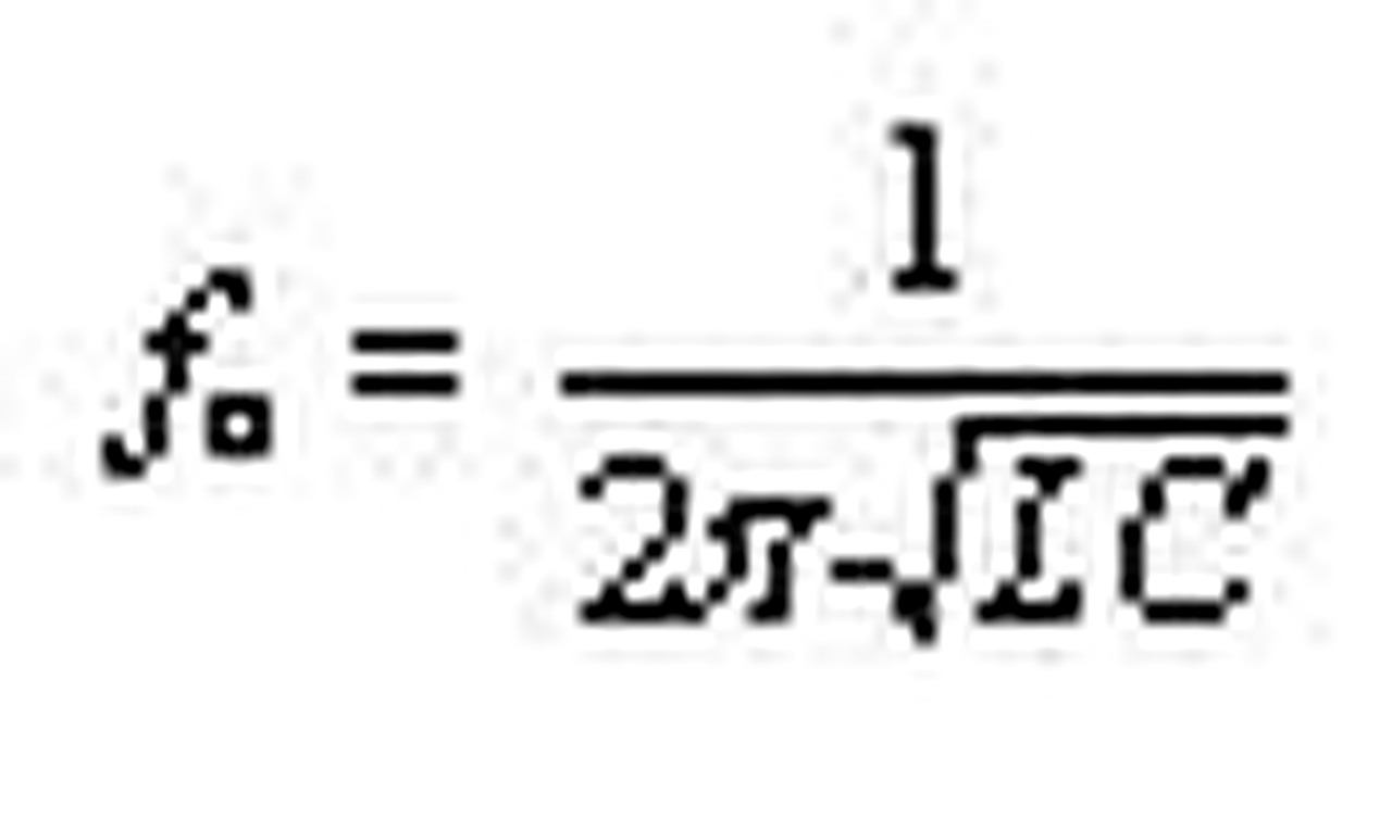

(#) roticsgr hozzászólása Júl 1, 2014 /
Próbáltam frekit számolni az alábbi képlettel:
Kinek mi jön ki az alábbi adatokkal:
L=0,1uH
C=22pf
Válaszokat előre is kszönöm!

(#) mikrokapcsolo válasza roticsgr hozzászólására (») Júl 1, 2014 /
Helló! Fogod a számológépedet, vagy ha nincs, akkor a windowsost, csak az nehéz lesz, és a műveletek sorrendjére, zárójelekre figyelve csak bepötyögöd az adatokat. Ha jól csinálod, 107,3MHz körölre jön ki. Ezt a képletet Thomson-képletnek hívják, és LC körök rezonanciafrekijét lehet vele kiszámolni. Lehet, hogy én vagyok fáradt, de a te képeden az 1/ 2pí - gyök(LC) van, holott az nem - , hanem * jel lenne. A képletekbe pedig mindíg az alap egységekkel kell számolni, vagyis az L-t Henryben, a C-t pedig Faradban kell megadni. A mikro 10-6, a piko 10-12-es szorzó.

(#) roticsgr válasza mikrokapcsolo hozzászólására (») Júl 2, 2014 /
számoltam, csak mindig 30 körül jött ki.
1000 köszönet neked! Minden kijött! D
(#) elektroncso válasza roticsgr hozzászólására (») Júl 2, 2014 /
Szia.
El tudnád mondani hogyan? Nekem nem akar kijönni.
Idáig jutottam el, de bárhogy számolok mindig ez jön ki, maximum a tizedesvessző van máshol.

(#) Collider válasza elektroncso hozzászólására (») Júl 2, 2014 /
Illene tudni a műveleti sorrendet, alsós anyag. 1/(...
(#) elektroncso válasza Collider hozzászólására (») Júl 2, 2014 /
Ismerem a műveleti sorrendeket, menni szokott a matek, de ezzel az egy képlettel nem bírok dűlőre jutni. Bepróbáltam a zárójelet úgy is ahogy te tanácsoltad (tudom amúgy hogy úgy kellene), de valamiért úgy se jön ki. Bővebben: Link
1 ÷ (2π sqrt(1 × 10^-7 × 22 × 10^-12))
(#) mikrokapcsolo válasza Collider hozzászólására (») Júl 2, 2014 /
Az mitől lett ^-7? A mikro az -6.
Ja, átszámoltad a 0,1-et. Nem szóltam
A hozzászólás módosítva: Júl 2, 2014
