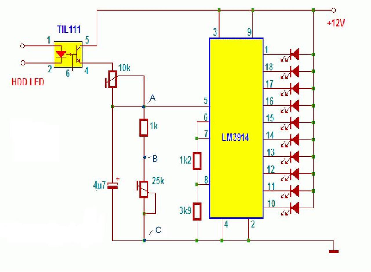

Sziasztok !
Kis segítséget, magyarázatot kérnék ...
A mellékletben látható kapcsolás a BSS oldalról származó "HDD foglaltság mérő" . Biztosan többen ismeritek. Egy bicajra építeném "hajtómű fordulatszám kijelzőnek".
1, Ha az optocsatoló 4,5 kivezetései helyett egy reed csövet teszek működhet a kapcsolás ? Szükséges-e valamelyik alkatrészt módosítani, ha a kapcsolási frekvencia csak néhány/sec* ?
2, Jól gondolom, ha zárt reed-del áll meg ( pont alatta van a mágnes ) akkor maximális jelzést kapok ( összes led világítani fog ). E jelenség megkerülhető-e ha a reed-et a betűvel jelzett pontok közé teszem ? ( a-b, b-c, a-c .. ? )
Köszi...
*A pedálfordulat 1-2/ másodperc, 2-3 mágnessel akár 5-6 is lehet a maximum ...
(#) pont válasza Macsek71 hozzászólására (») Jún 30, 2014 /
Ez úgy működik, hogy a kondenzátor a kapcsolások gyakoriságától függően töltődik fel egy feszültségszintre, az lm3914 ezt méri és jelzi ki. Alacsony frekvencián "össze-vissza" ugrálna, bár nem tudom mit szeretnél látni, kikísérletezheted az ic működését ezzel: Bővebben: Link

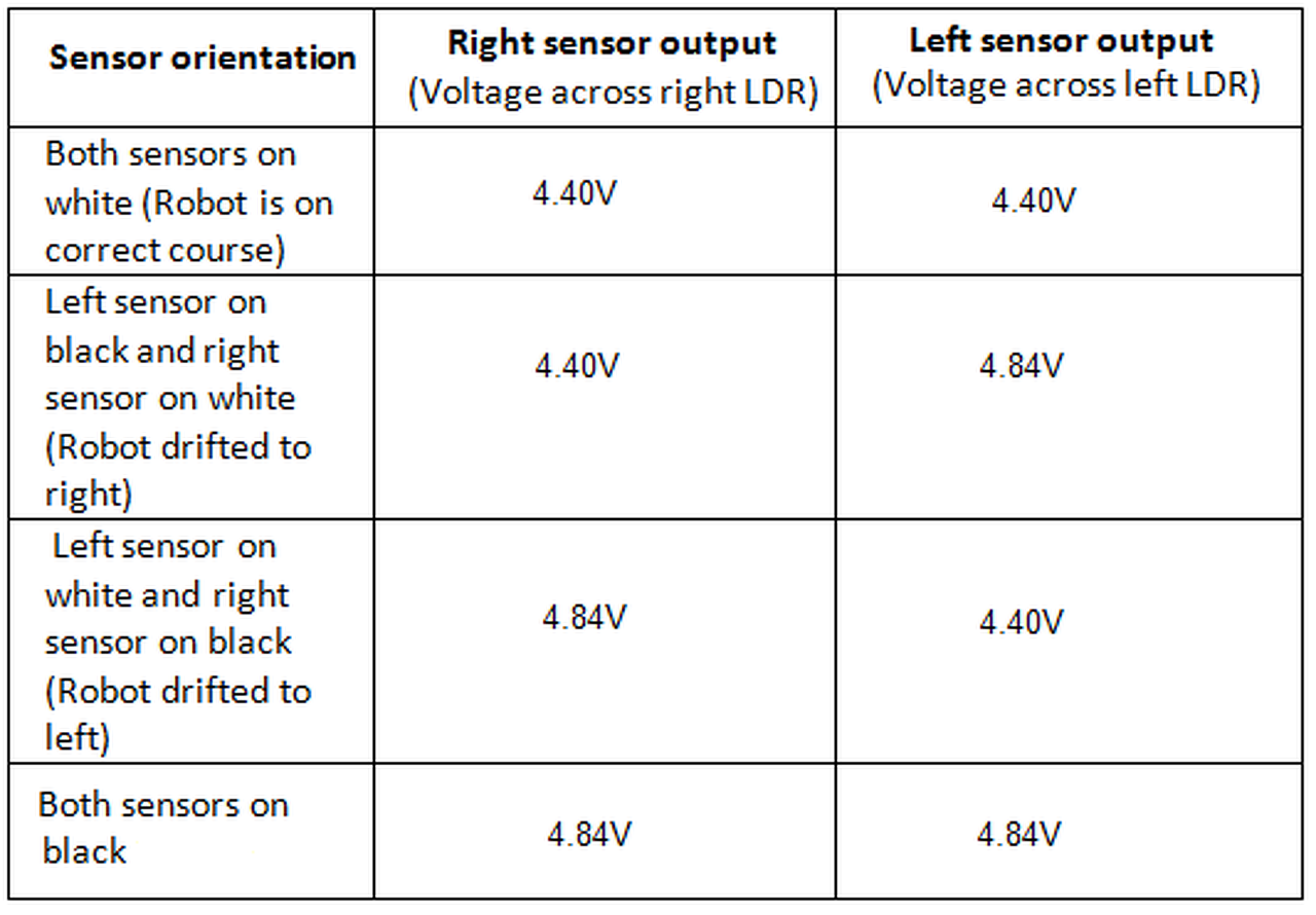

A csatolt kapcsolasi rajzon vonalkoveto robot szenzor reszenek a kapcsolasi rajzva van , es az a baj , hogy a tablazat(csatolt) szerint nekem a mindket foto ellenalason ugyananyi feszultseg kene essen .
Ellenben en osszeraktam es nekem az bal oldalin 4 - 4.6 V , es a jobb oldalin 2 - 2.50 V van .
Es ezt hogy tudnam elerni , hogy mindket fotoellenallason ugyananyi feszultseg essen .

(#) kadarist válasza djhua hozzászólására (») Jún 30, 2014 / 1
Ez az eredmény nem csoda, hisz az R3 és az R6 nem egyforma.
(#) djhua válasza kadarist hozzászólására (») Jún 30, 2014 /
oky szoval .. megforditom oket ? R3 csere R1 ? vagy R2 csere R6 ?
A hozzászólás módosítva: Jún 30, 2014
LED-el próbáld, tehát élesben, mert csak úgy jönnek ki a jó eredménnyel.
Semmit ne csereljek ? mert ha pl . felcserelem R2 az R6 al akkor igy az egyiken esik : 3.7 s a masikon 4.5
Ne cserélj semmit sem, hanem csináld meg a pályát a világos csíkkal és úgy állítsd be mechanikusan az egész LED-szenzor egységet, hogy a táblázatbeli jó értékeket kapja meg a mikrovezérlő.
Koszonom nagyon szepen :
