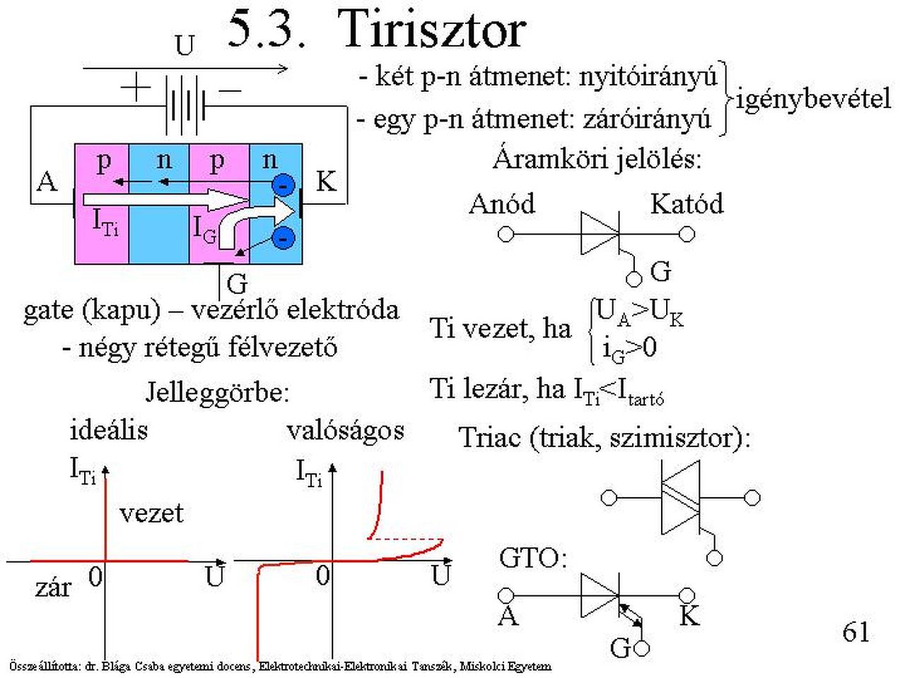

A ledet az LM393-as IC 1,8 lába hajtja,innen mérhető impulzus szerű feszültség,de a led elé tettek egy másik tirisztort, ( de minek??) BT 149B a típusa.Ez szerintem halott,mert csak a G-K lába között tudok mérni nyitófeszt.
Közben rákerestem a HQ-nál,de nincs nekik BT 149B. Helyette valami,ami rendelhető?
Köbzoli,ezt miért emelted ki?
A hozzászólás módosítva: Máj 25, 2014
(#) zosza18 válasza attila1 hozzászólására (») Máj 25, 2014 /
A BT egy kicsi tirisztor. BT 149B adatlap
Mérd ki, de valószínű, hogy halott.
A HEStore-ban van 2 fajta is. tirisztorok
(#) attila1 válasza zosza18 hozzászólására (») Máj 25, 2014 /
Igen,találtam helyette a BT149G-t, Már csak kondit kéne náluk találni. 4µF/250V AC

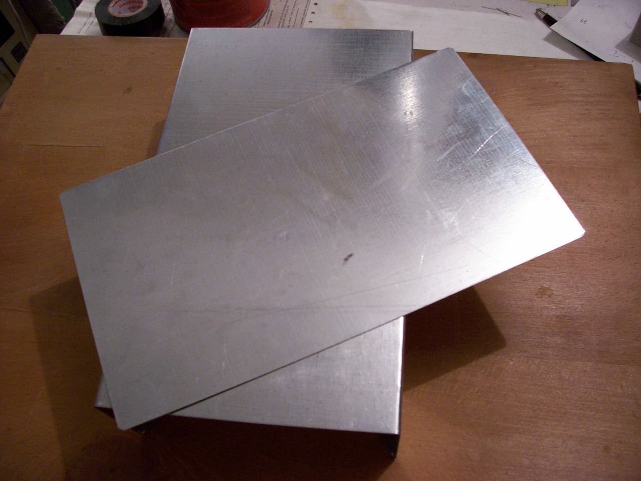

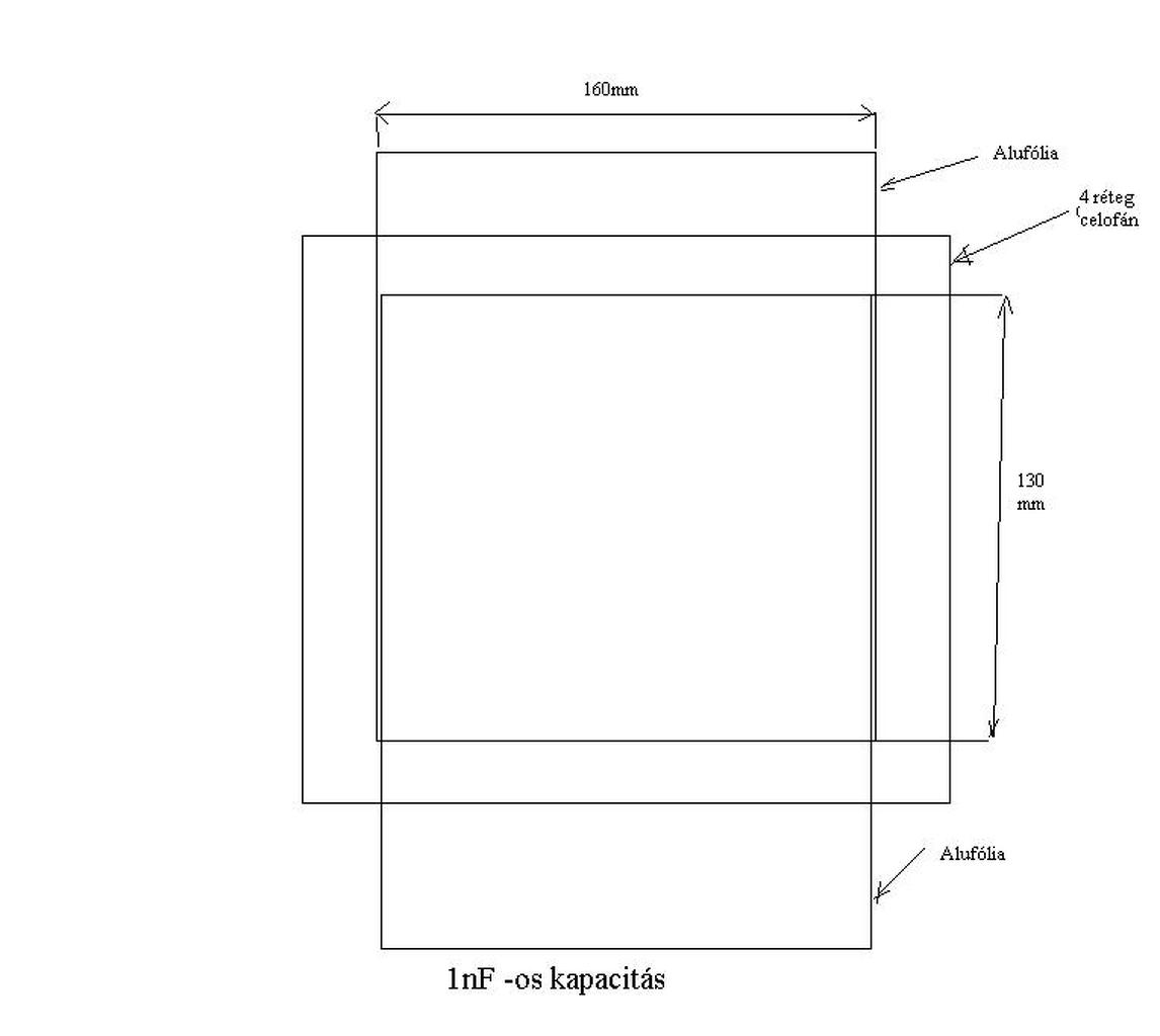

Csináljunk, már valami méréseket is a villanypásztorok objektiv megitélésére. Javaslom a következőt: Én két aluminium lemezből, mely közé 4 réteg celofánt tettem, készitettem egy kondit aminek a kapacitását kimérve 1nF lett. Rákötöttem a pásztor magasfeszültségű kimenetére és a földelésre párhuzamosan. Majd egy műanyag vonalzó segitségével készitettem egy változtatható távolságú szikraközt A pásztort bekapcsolva a makszimális szikraköz távolság ilyen feltételek mellett 3,5mm lett.

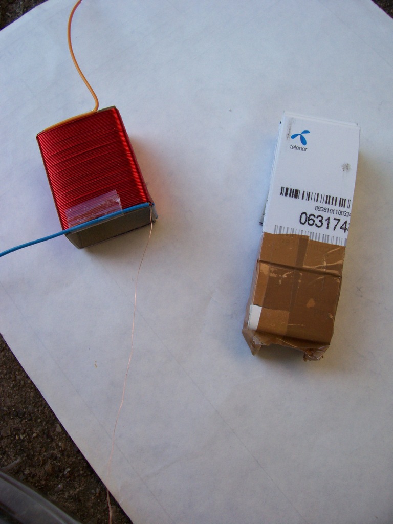

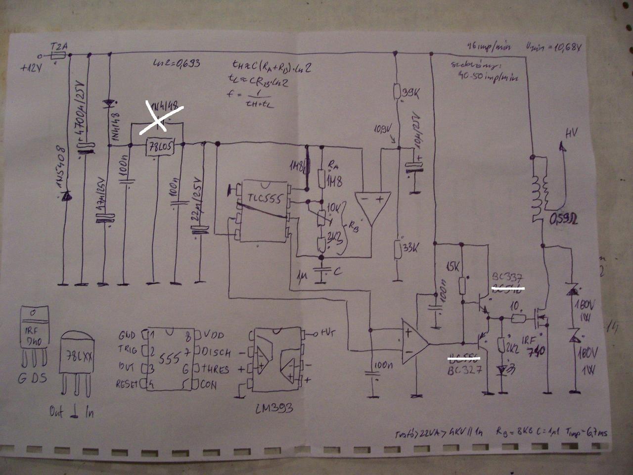

Az én pásztoromat 22VA-es saját tekercselésű trafóból készitettem. Tekercsrétegenként 2 celofán réteg szigetelést használtam és minden réteget kúpszerűen beljebb fejeztem 2-1,5mm-rel. A vasmag egy kettéosztott régi csöves rádió nagy ablakú vasmagja. A lemezeket váltakozva (EI-IE) raktam össze (persze légrés nélkül). A másik felét egy másik pásztor készitésére tartogatom. A primér 7V-ra a szekundér pedig 190V-ra lett tekercselve. A szekundér ellenállása 160 Ohm. Bontott drótot használtam.

PS. A doboz belsejébe én is tettem 5mm-es szikraközt a magasfeszültség és a földeléssel párhuzamosan, hogy terheletlen állapotot is szeresse.
Ha az akku 10,69V alá ürülne, leáll az impulzusok képzése.

Készül a másik trafó. A csévetest kartonból készült, primér már feltekerve. A szekundér bontott csöngőtrafóból lesz.

Alkalomadtán egy hasonló mérést elvégeznék az inverteressel kíváncsiságból.Az érdekelne,hogy a két aluminium lemezt/fóliát csak a saját súlyuk nyomta össze vagy tettél rá valamit vagy miként volt esetleg összefogva?Gondolom,nem egy végleges kialakításról van szó,hanem csak a mérés kedvéért összeállított alkotásról.Nem próbáltad a magot csak E és I alakban összerakni egy kis légréssel,0,5-2mm-re gondolok?

Én két bádoglemezt (csatorna lemez) használtam könyvekkel erősen lenyomva. Alufólia is megteszi A4-es könyv meg néhány másikkal lenyomva (könnyen beszerezhető a fólia). Ez volt legpraktikusabb és kéznél. A kapacitását pedig egyszerű DMM-rel mértem. Persze csak a mérés kedvéért állitottam össze.

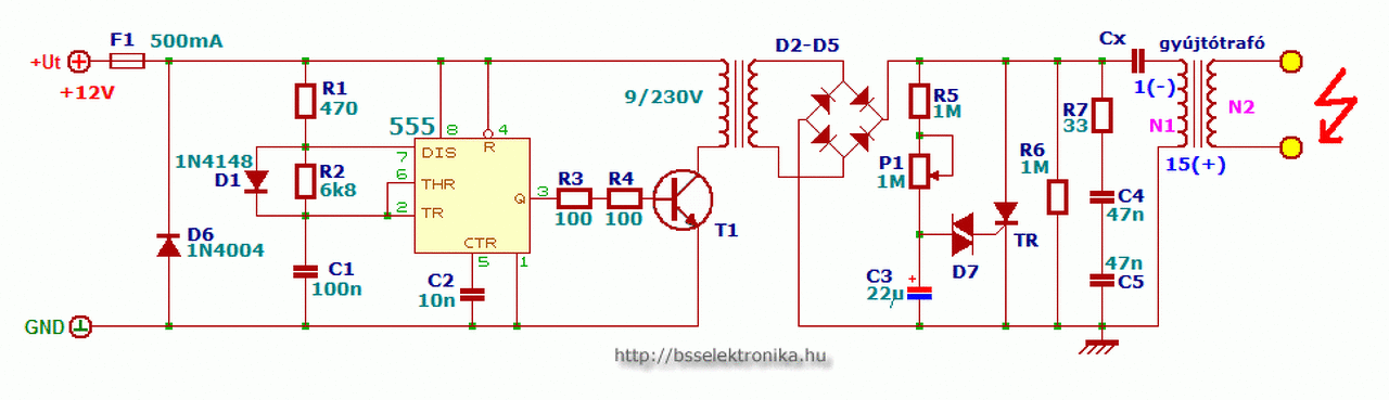

(#) razor1995 hozzászólása Júl 2, 2014 /

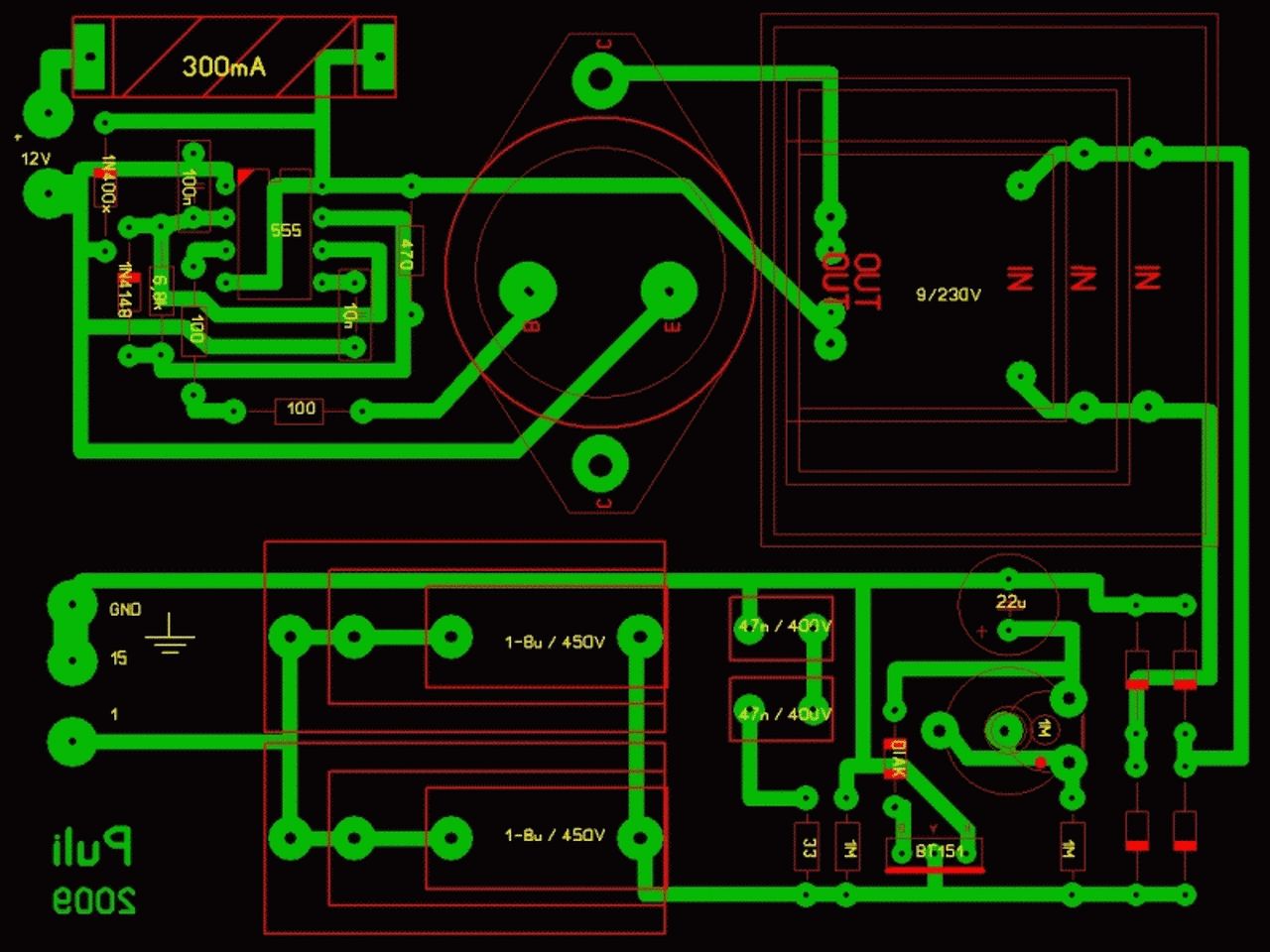

A csatolt kapcsolást szeretném megépíteni, azzal a különbséggel hogy tranzisztornak BDX53C-t vagy helyette FET-et (IRF640) használnék. Az 555 ic után mekkora ellenállás kellene vagy hogyan kellene kiszámolni? (Sajnos nem tanultam még, remélhetőleg egyetemen fogom ) Illetve, ha FET-re cserélném a tranzisztort akkor hogyan kellene módosítani a dolgokat?

Az előzőleg csatolt kapcsolást megépítettem (T1=BUT11A, TR= BT151) tranzisztorral egyenlőre, de nem ad szikrát. Vagyis az inverter rész az jó, 310V körülire feltölti a Cx-et, de nem sül ki. Az 1M potit tekerhetem bármerre, nem változik. A C3-at próbaképpen 10µF-ra cseréltem, de semmi változás.
A csatolt nyáktervet használtam, állítólag többeknek bevált, a maratás is hibátlanra sikerült szóval az se lehet gond szerintem. A trafó 9V/220V 9VA. Van valami ötletetek, hogy mi lehet a baj?
(#) erdgab válasza razor1995 hozzászólására (») Júl 5, 2014 /
Mérjél feszültséget az inverteres részen a negatív pont és a diak-22µF közös pontján,kb. 32-34V DC értéket kell látnod,ha ez megvan akkor vagy rossz a diak,esetleg a BT151/800 tirisztor vagy a tirisztort nem jól kötötted be.
(#) razor1995 válasza erdgab hozzászólására (») Júl 5, 2014 /
Rámértem és egy pillanat alatt 100V fölé ment, de a kondi csak 63V-os ezért nem hagytam rajta sokáig. Az ellenállás is 1Mohm és a poti is szóval nem tudom miért ment olyan magasra.
