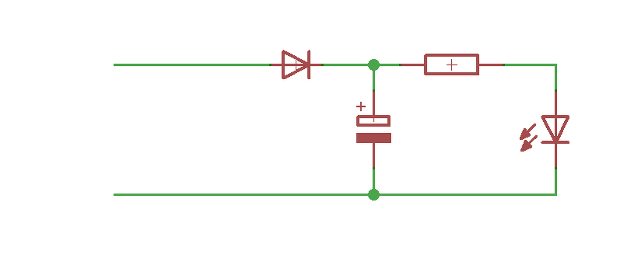

Üdv. 1db hagyományos ledet szeretnék 24V AC feszültséggel működtetni. Hogyan oldható ez meg a legegyszerűbben? Ellenállás és mondjuk egy utas egyenirányítás? Köszönöm előre is.
(#) mikrokapcsolo válasza csikosgabi hozzászólására (») Márc 5, 2015 /
Helló! Egy dióda, egy ellenállás, és ha zavaró a villogása (pl folyamatosan figyelendő kontroll led) akkor egy plusz kondi a dióda után, az ellenállás elé. Ha csak arra kell, hogy néha rápillantani, hogy igen, megy az eszkösz, akkor a kondi el is hanyagolható.
(#) csikosgabi válasza mikrokapcsolo hozzászólására (») Márc 5, 2015 /
A diódát a leddel párhuzamosan fordított irányba az ellenállást pedig sorba az egésszel?
Akár így is lehet, de így kondi nem rakható rá. Inkább úgy, mint a képen rajzoltam.

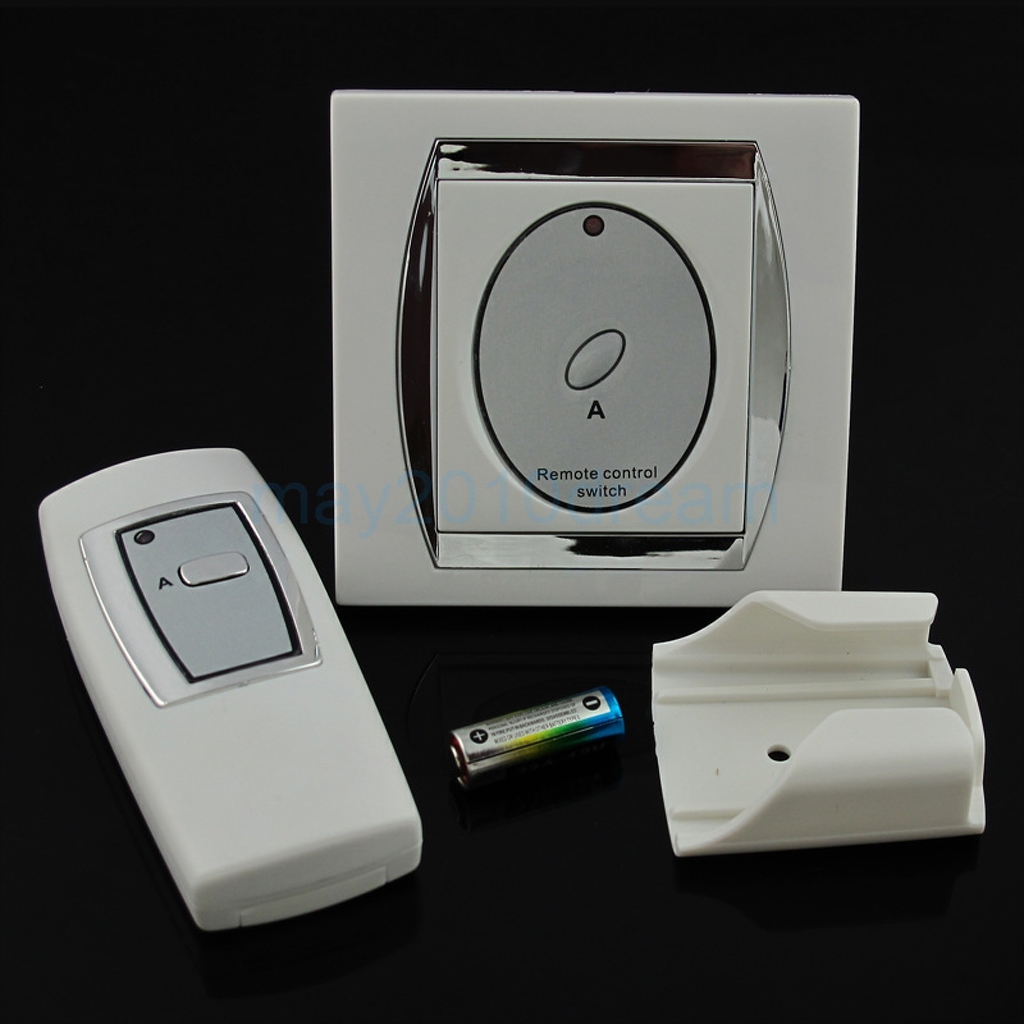

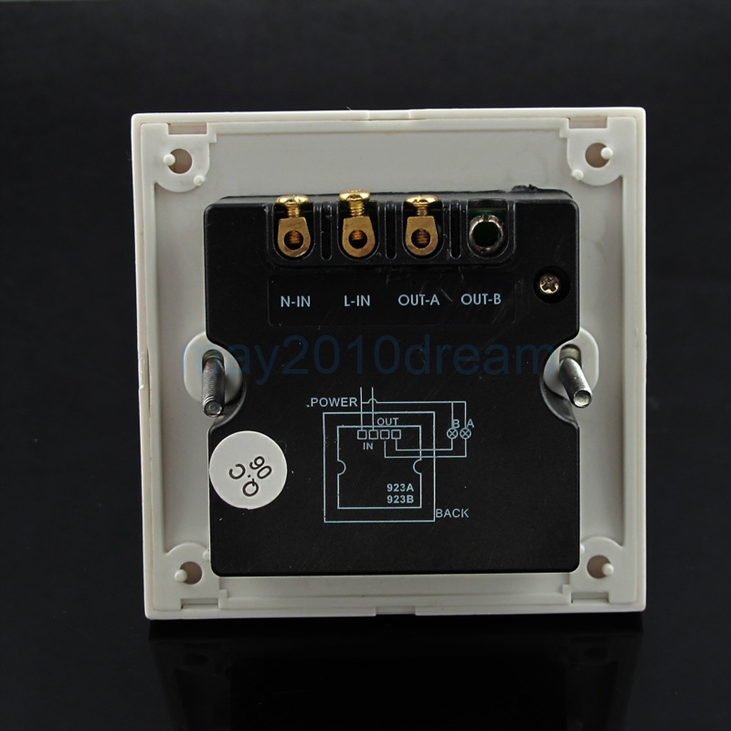

Sziasztok!A segítségeteket szeretném kérni egy villanykapcsoló bekötéséhez!Képek itt vannak róla!Szerintetek hová kellene bekötnöm a fázist vagy a nullát?Segíségeteket előre is köszönöm!
(#) lukacsp válasza kupido hozzászólására (») Márc 5, 2015 /
Nulla: N-IN
Fázis: L-IN
Lámpa: OUT-A
Lámpa másik kivezetése: Nulla
(#) attika válasza kupido hozzászólására (») Márc 5, 2015 /
Ott van a kapcsolás a második képen

Köszönöm a segítséget!Ahogy mértem a nulla lehet megszakítva,mert fázist nem találtam!Egy kábel jön le és egy megy fel a lámpához!Melyiket hová kössem?Az egyik nulla kábelt az N-In-re a másikat meg az out-A kivezetésre?Bocs hogy ilyen amatőr dolgot kérdezek de ilyen kapcsolóval még nem volt dolgom és rajzról nem igazán tudok olvasni!
(#) kadarist válasza kupido hozzászólására (») Márc 6, 2015 /
Nálad is az a baj, hogy a képességeidet jócskán meghaladó feladatot szeretnél megoldani. Ilyenkor kell szakember segítségét kérni a saját és mások biztonsága valamint a készülékek védelme érdekében!
(#) pont válasza kupido hozzászólására (») Márc 6, 2015 /
Ennek a kapcsolásnak saját elektronikája van amihez kell a nulla is és a fázis is és a fázist fogja "kiadni" az Out-on a kapcsoláskor. Ha a te dobozodban csak két szál megy, oda ez nem jó.

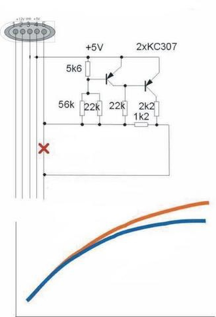

A mellékelt kapcsolási rajzon látható KC307 tranzisztorok helyett, BC 327-40 M1 E tranzisztorokkal készíteném a kapcsolást, mennyire változna az áramkör? Vagyis kiválthatom KC307-et, BC 327-40 M1 E tranzisztorral?

(#) proli007 válasza Pitőr hozzászólására (») Márc 6, 2015 /
Hello! Bele teheted.

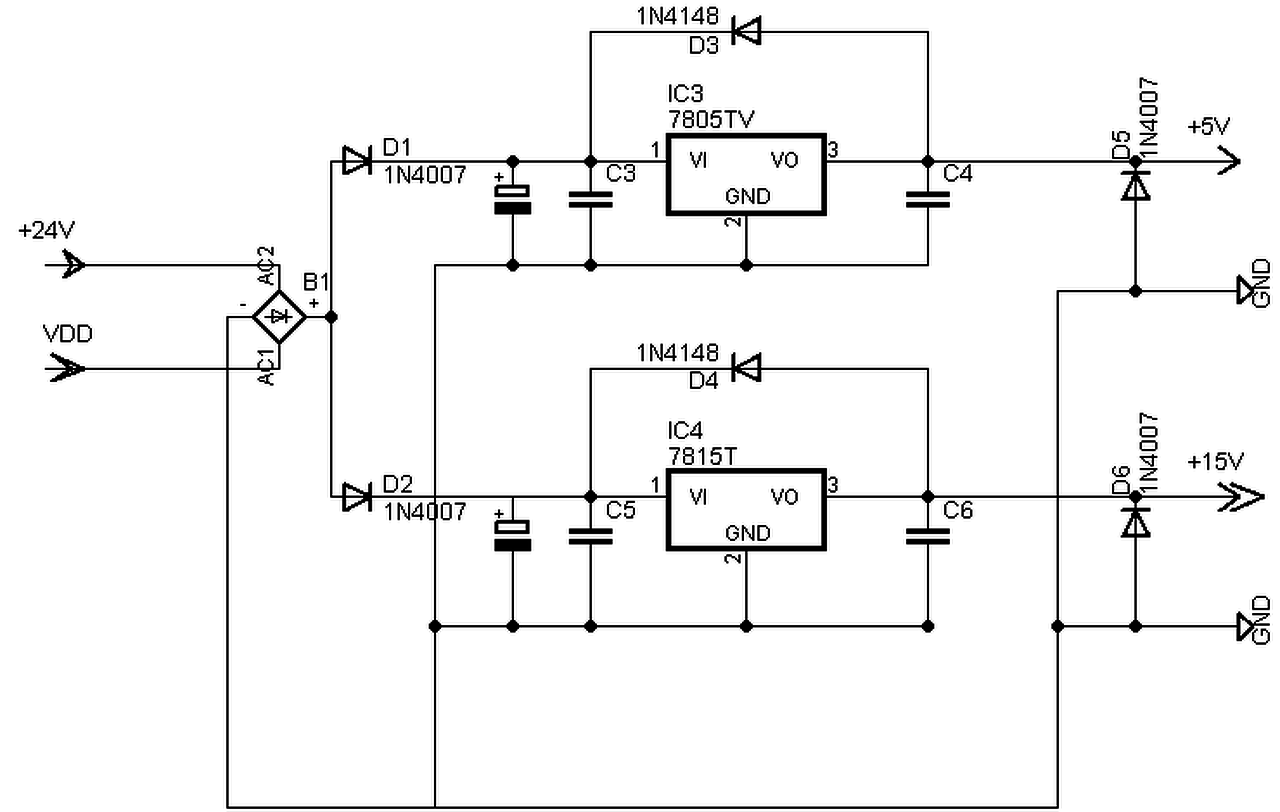

Üdv. Stab IC-et szeretnék összekötni egy betápra de úgy hogy egymásra ne legyenek hatással.
Készítettem egy rajzot. Jól gondolkodtam vagy nagyon félre ment?
