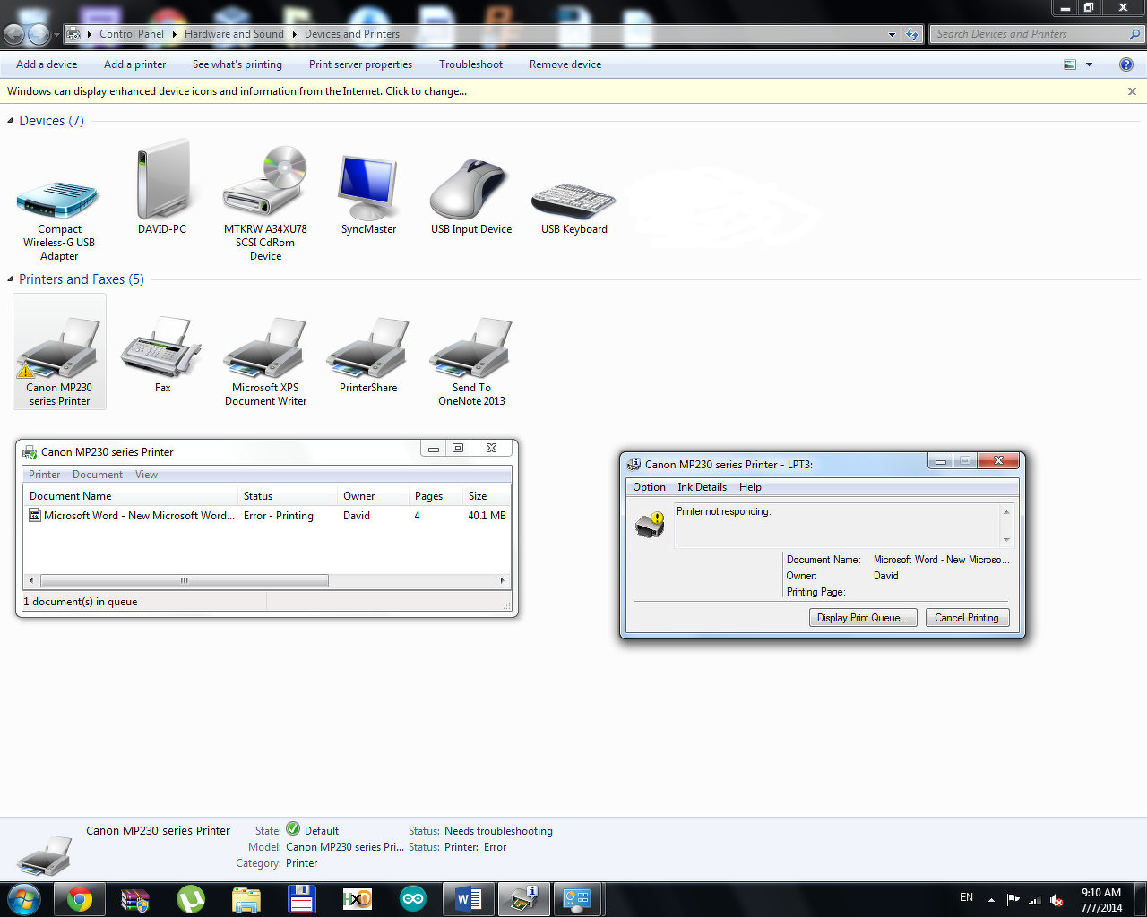

(#) david10 hozzászólása Júl 7, 2014 /
Van egy Canon Pixma MP230-as nyomtatom,es amikor a fenti gepemrol akarok nyomtatni ezt a hibat adja: (kep)
Igy telepitettem fel: A lenti gepre feltettem a drivereket,megosztottam,a felso gepemen a cmd-be beirtam:" net use LPT3: \\DAVID\CanonMP2 ",majd a nyomtato hozza adasanal az LPT3-at hozza adtam.
Az osszes XP-s gepemrol,megy.
Aki tudja,hogy mi a baj,annak a valaszat elore is koszonom.
(#) KTobi válasza david10 hozzászólására (») Júl 7, 2014 /
Ha választod a nyomtató telepítés, hálózati nyomtató, kiválasztod, legyen kéznél a driver és add meg neki, akkor jó kellene, hogy legyen.
(#) david10 válasza KTobi hozzászólására (») Júl 7, 2014 /
A drivert nem kerte.
