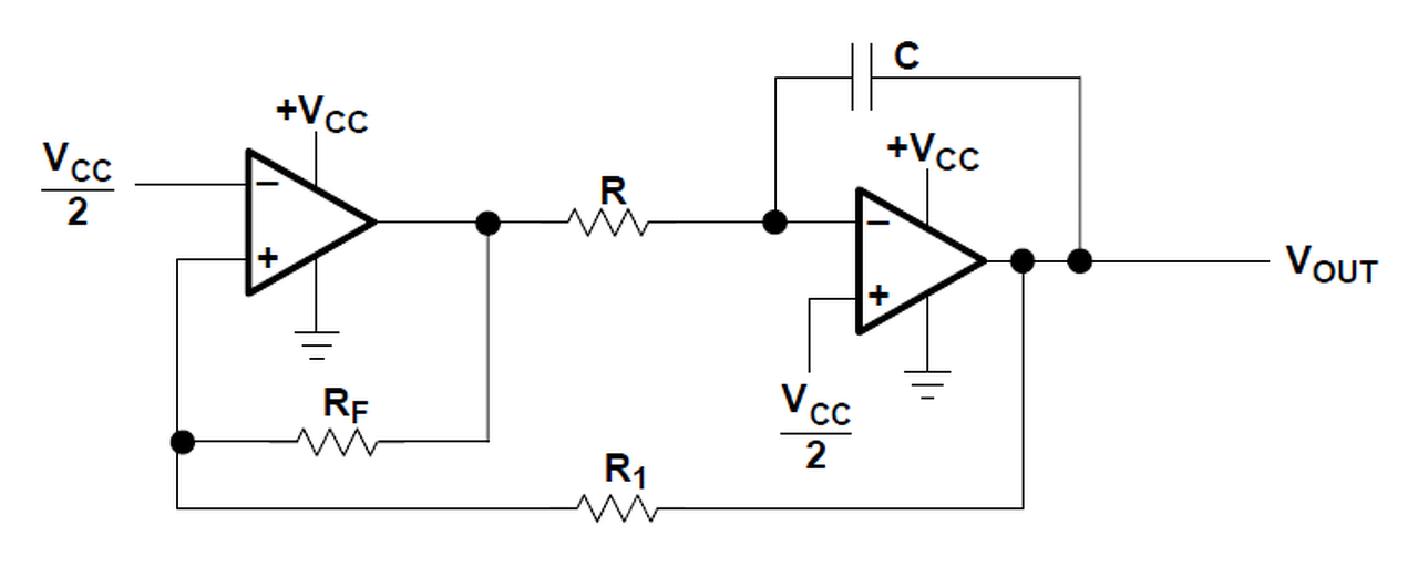

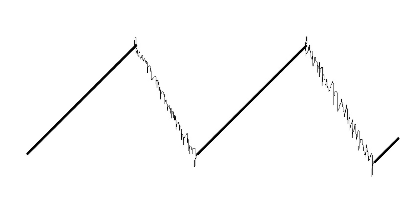

(#) SKY hozzászólása Júl 12, 2014 /
Valaki megtudná válaszolni, hogy az alábbi integrátoros háromszögjel generátor kapcsolásnak miért ilyen zavaros a lefutó éle LM324 használata esetén? Móricka rajzzal megpróbáltam ábrázolni, hogy miről is lenne szó.
Esetleg lenne javaslat olyan 4-es OPA-ra ebbe az alkalmazásba, ami viszonylag gyakori és a kimenete szintén 0-ig lemegy az LM324 helyett?
Válaszotokat köszönöm!
(#) kadarist válasza SKY hozzászólására (») Júl 12, 2014 /
Milyen szkóppal nézted?
(#) SKY válasza kadarist hozzászólására (») Júl 12, 2014 /
Szia! GOULD OS300, de nem hiszem, hogy a szkóppal lenne baj, mivel a kapcsolás tökéletes TL074-el, csak azzal nem tudom elérni, hogy 0-tól induljon a fűrészjel, a panel meg már kész van kapcsolásostúl...
(#) SKY válasza SKY hozzászólására (») Júl 12, 2014 /
Az értékek egyébként a következőek: R=22K, C=100nF, Rf~68K, R1~47K nagyságrendű.
A háromszögjelnek pedig ~0,2 és 4,8V közötti értékűnek kellene lennie.
(#) szucsip válasza SKY hozzászólására (») Júl 12, 2014 /
Meg kéne nézni, hogy az 1. számú OPA kimenetén milyen a jel!
A Vcc/2 -t pedig érdemes lenne kondenzátorral simítani, hátha segít.
Egyéb: a TL074 -nek jóval nagyobb a tápzaj elnyomása (Supply voltage rejection ratio) --> próbáld szűrni jobban a tápfeszültséget is, kerámia kondenzátorokkal. A műv. erősítő Vcc lábához minél közelebb.
A hozzászólás módosítva: Júl 12, 2014

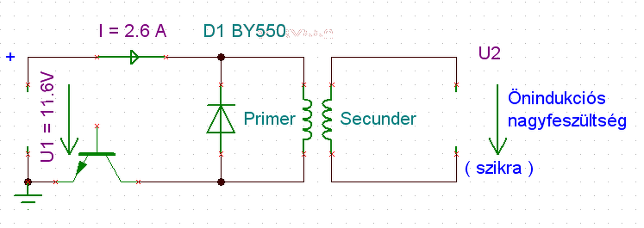

(#) Peet19 hozzászólása Júl 12, 2014 /
Egy önindukciós nagyfeszültséget szeretnék előállítani amihez csináltam egy tervet, és a kérdésem az lenne hogy ha a primer tekercsen folyó áramot megszakítom egy tranzisztorral, akkor a primer tekercsben létrejövő önindukciós feszültséget ami ellenkező irányú áramot indít meg, egy diódával rövidre zárhatom-e.
A primer tekercsen a feszültség kb: 11.2 - 11.9V között alakul majd, és 2.1 - 2.8A áram folyik majd keresztül rajta. A tranyó emitter bázis felőli része most nem érdekes azért nem is rajzoltam meg, a lényeg hogy ekkora feszültségen ekkora áramot fog kapcsolgatni és nem szeretném ha a primer önindukciója tönkre tenné.
A rajzon látható módon megvédhetem?
Jó egyáltalán az elképzelésem?
Egy olyan diódát választottam ami 1000V és 5A -es. Elég ekkora?
Köszi a segítséget!
(#) SKY válasza szucsip hozzászólására (») Júl 12, 2014 /
A négyszög kimenet zavartalan, kb 2-3uS lehet a felfutási ideje.
A féltápfeszt feszültségkövetőn keresztül kapja és ha annak a kimenetére teszek 100nF-et, akkor még zavarosabb lesz a jel, mintha kettő lenne egymás alatt 0,5V-al eltolva és közöttük csak zavar van.
Milyen kettő egymás alatt?
A feszültségkövetőt javaslom lecserélni 2db kis értékű ellenállás + 1db kondenzátor párosra.
(#) szucsip válasza Peet19 hozzászólására (») Júl 12, 2014 /
Igen, megvédheted vele a tranzisztort. Viszont az 1000V és 5A azt sejteti, hogy nem gyorsdiódáról van szó. A dióda miatt viszont nem fog ívet húzni a szekunder kapocspár.
(#) Peet19 válasza szucsip hozzászólására (») Júl 12, 2014 /
Ezt nem értem. Miért nem jön létre az önindukció a szekunder tekercsben?
A kikapcsolás pillanatában a primer körben ugyanúgy fluxusváltozás jön létre akkor is, ha egy diódán keresztül rövidre zárom. Vagy nem jól gondolom?
Ha így nem jó akkor mit tanácsolsz hogy szikra is legyen a szekunder oldalon és a tranyót is megvédjem a primer önindukciójától?
Esetleg ez a dióda jó lenne? RHRP 1560

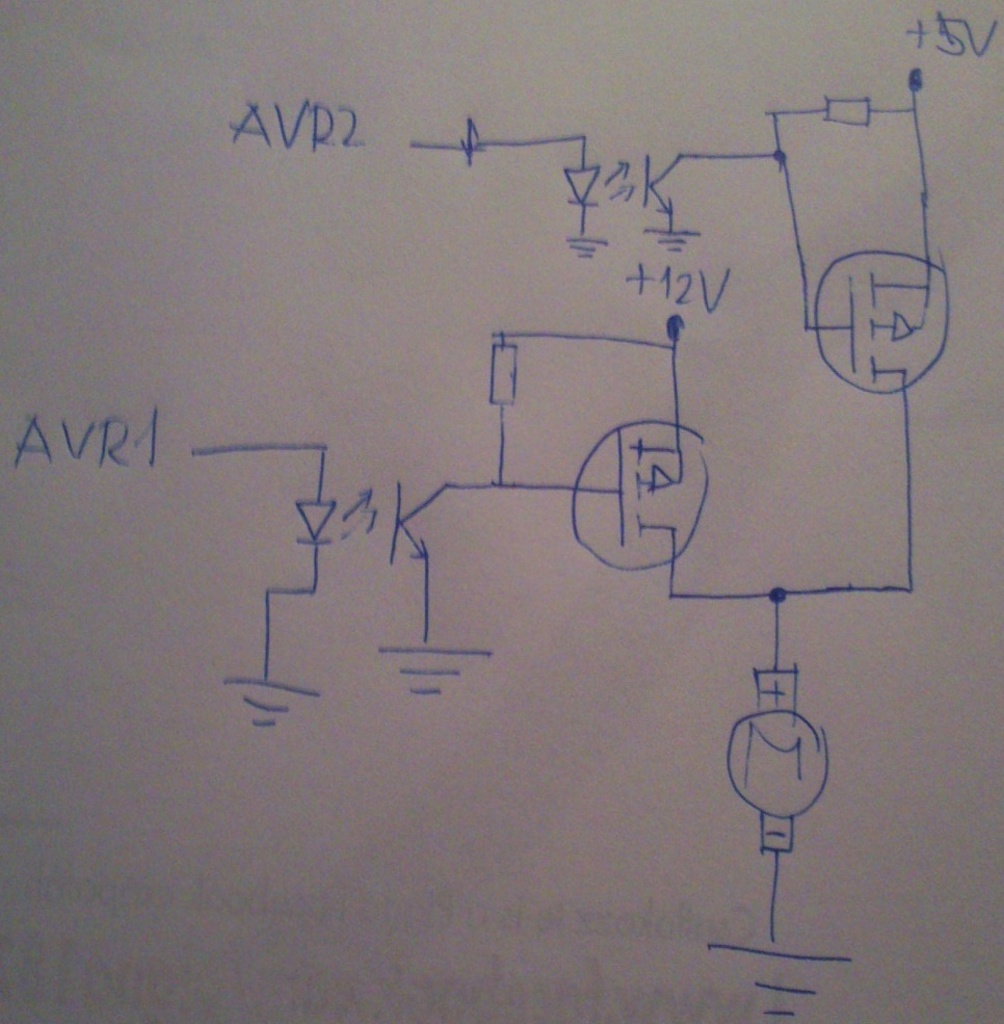

Adott néhány motor, amit egy PC tápról hajtanék. 2 fokozat szükséges, amihez pont ideális lenne a tápegység 5 vagy 12V-os ága. Természetesen menet közben állíthatónak kell lennie. A föld ugye közös, így arra gondoltam, hogy tennék a motor és az 5V közé egy, illetve a motor és a 12V közé is egy p csatornás MOSFET-et, amiket optocsatolóval kapcsolnék be (azért opto, mert az van itthon). Az egészet egy AVR vezérelné. (PWM kilőve, mert a motor megáll tőle, sajnos.) Így a motor éppen akkora feszültséget kapna, amekkora megfelelő a fokozatnak. Szerintetek mennyire biztonságos ez a megoldás így?
Azért nem jön létre az ív (az indukált feszültség még létrejön), mert a primer oldalon korlátozod a feszültséget (mondjuk 0,7V -ra). A feszültségek az áttételek arányában alakulnak. Például ha primer 10 menet, szekunder 100menet, akkor ha primeren 0,7V-nál nem megy fentebb a feszültség, akkor a szekunderen sem mehet 7V fölé. (Nsz/Np*Up)
(A tekercsek közötti csatolási tényezőt most nem vesszük figyelembe )
A kondenzátoros ötlet az jó, de a feszültségtűrésének nem kell olyan nagynak lennie. Ellenben a kapacitása nyugodtan lehetne 10-100nF. A másik dolog: az 1db dióda helyett tehetnél be egy zener diódát úgy, hogy a katódot kötöd a kollektorra, az anódot pedig egy másik, általános dióda anódjára. Ezen másik (általános vagy esetleg schottky) dióda katódját pedig a tápra.
A zener feszültségét úgy kell megválasztani, hogy a TÁPFESZ+ZENER feszültség legalább néhány volttal alatta maradjon a tranzisztor maximális C-E feszültségek.
A szekunder oldalra is érdemes lenne diódát tenned, hasonlóan úgy, mint a TV-kben szokott volt lenni. Így végső soron egy flyback tápot kapsz, ami a kimeneti zárlatot jól tolerálja.

(#) szucsip válasza ThompsoN hozzászólására (») Júl 12, 2014 /
Ha tudod garantálni, hogy az optocsatoló tranzisztora teljesen kinyit, akkor még rendben is lehetne a dolog. Viszont érdemes lenne védeni a FET-eket, ha menet közben kapcsolod át a motor áramforrását.
(#) ThompsoN válasza szucsip hozzászólására (») Júl 12, 2014 /
Egy-egy fordítottan bekötött egyenirányító dióda jó lenne védelemnek? Arról hogyan győződhetek meg, hogy az opto tranzisztora teljesen nyitott?
(#) szucsip válasza ThompsoN hozzászólására (») Júl 12, 2014 / 1
Igen, egy dióda is jó lehet. A nyitásról pedig úgy bizonyosodhatsz meg, hogy leméred, vagy megnézed a mikrokontroller és az optocsatoló adatlapjait. Mondjuk én a helyedben az 5V -os ágnál N-csatornás FET-et használnék, amit a 12V -os feszültséggel nyitnék ki úgy, hogy az egyik opto kollektorát tenném a 12V-ra, az emitterét pedig a FET gate-jére. Természetesen az opto emittere és a föld közé tennék egy pár kOhm lehúzó ellenállást, már csak a szivárgási áram miatt. Így kellően nagy lehet a G-S feszültség ahhoz,hogy teljesen nyisson a FET -is.
Köszi, értem most már.
Közben gondolkoztam és arra gondoltam hogy zener diódákkal is meg lehetne oldani talán.
A tranzisztor 10A / 800V -os lenne. Amikor bekapcsol akkor CE áram 2.6A a kapocsfeszültség közel 12V. Amikor kikapcsol akkor a primer tekercs önindukciója (sajna nem tudom kiszámolni mert nem tudom a tekercs induktivitását), de arra gondoltam hogy ha a kollektort és az emittert összekötném egy vagy több sorba kötött zener diódával aminek a letörési feszültsége összesen pl, 400 - 500V, akkor ha a primer önindukciója a tranzisztor kikapcsolásának pillanatában eléri a 400V ot, akkor kinyita a zener dióda (vagy diódák), és a GND -re húznák ezt a nagyfeszültséget kikerülve a tranzisztort.
Ez szerinted így megoldható?
Ha igen akkor a szekunder tekercsben létrejön a több kV -os nagyfeszültség? (lesz szikra ?

(#) proli007 válasza ThompsoN hozzászólására (») Júl 12, 2014 /
Hello! Ez így semmiképen nem jó. Nem vetted figyelembe, hogy a Fet-ben egy parazita dióda van. Amikor a 12V-os kapcsoló bekapcsol, a Fet-en keresztül a 12V visszamegy az 5V-os tápra és megemeli annak is a feszültségét. Tehát minimum az 5V-os kapcsolóval sorba, egy dióda kell.
