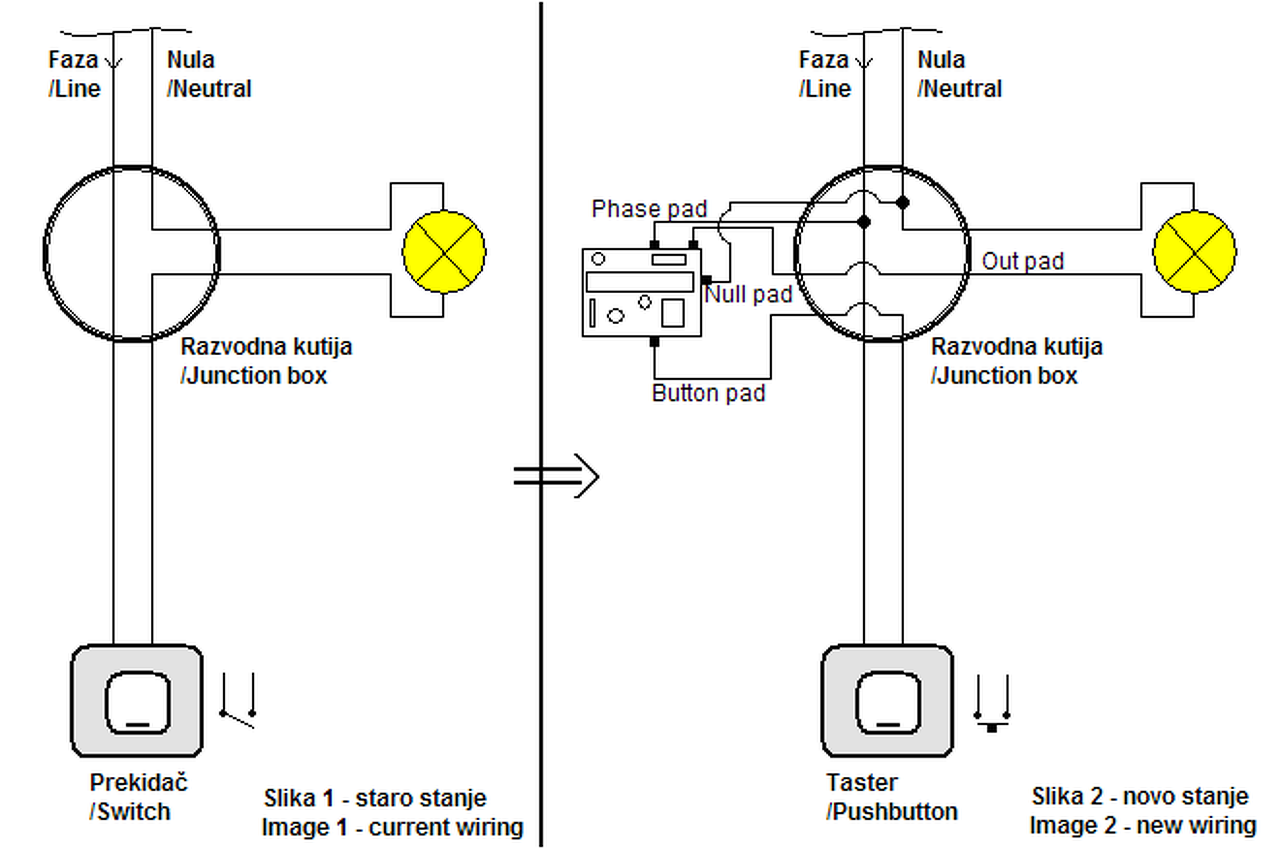

Üdv! értem. Na jó de ha nincs kéznél a távkapcs,gondolom nem kell létrára állnom hogy ettől a nyomógombtól keljen kikapcsolni. (mert ugye ott van még a rendes kapcsoló a falon ami gondolom az fog majd szolgálni a ki be kapcs-ra)

(#) morgo válasza vladcepes hozzászólására (») Márc 12, 2015 /
Szia! Az a nyomógomb a lámpa eredeti kapcsolójának helyére kerül. Tehát nem kell semmit a plafonon nyomogni. De ha átnézted volna a letölthető fájlokat, ott egyértelműen le van rajzolva a bekötés.
A hozzászólás módosítva: Márc 12, 2015
(#) vladcepes válasza morgo hozzászólására (») Márc 12, 2015 /
Szia! Köszönöm a felvilágosítást! Akkor inkább úgy kellett volna megfogalmaznom csak már késő,hogy az lámpa eredeti kapcsolóját le kell cserélnem egy nyomógombosra?
(#) morgo válasza vladcepes hozzászólására (») Márc 12, 2015 / 1
Igen, cseréld le egy "csengőkapcsolóra". Ha nem boldogulsz a beüzemeléssel (tanítással), az oldalamon megtalálod a leírást.

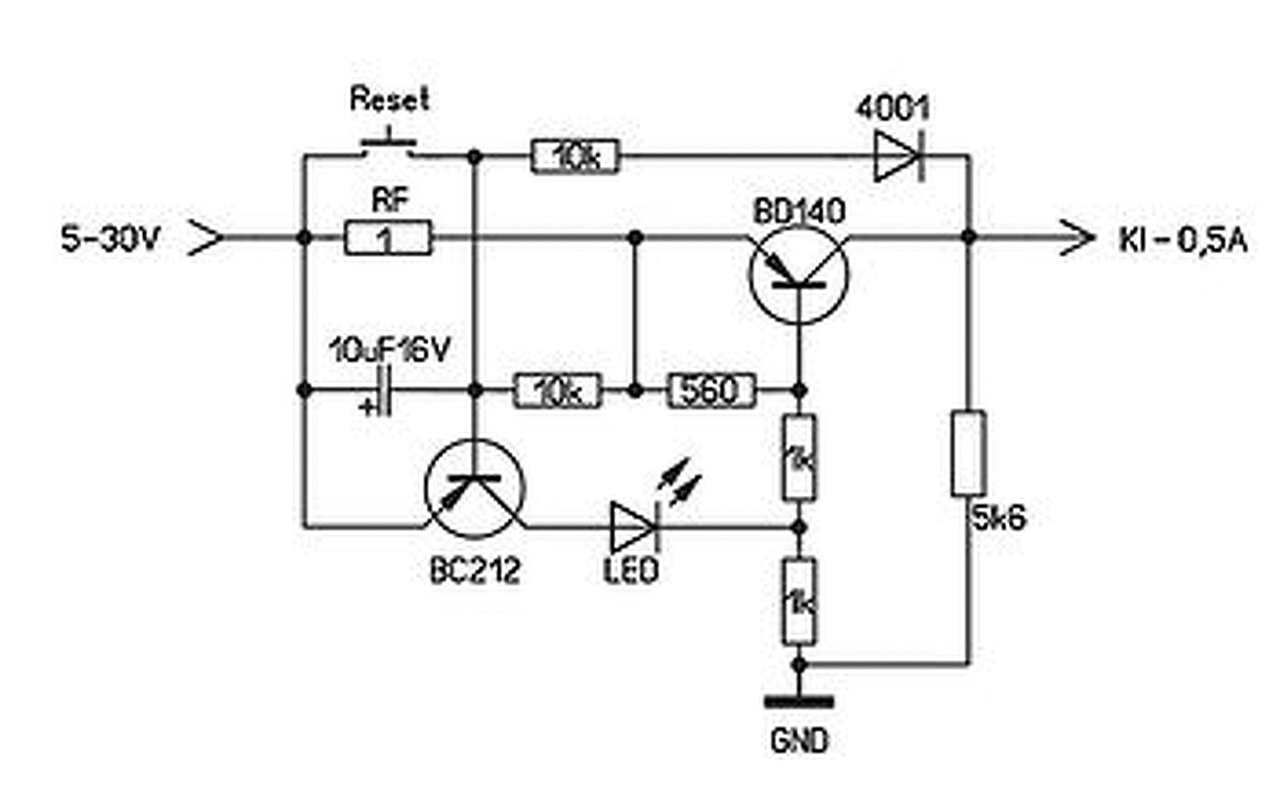

Üdv! Morgo oldalán, ITT találtam egy E-Fuse kapcsolást. A kérdésem az lenne, hogy milyen tranyót rakjak bele, hogy 1.5V-tól legyen érzékeny de 1.5 A kijöjjön rajta.

(#) attika válasza vladcepes hozzászólására (») Márc 12, 2015 / 1
Az nem csak egy teszt gomb ahogy azt írják is,hogy azzal tudod betanítani,hogy melyik gombra mit csináljon az áramkör. Hosszan nyomva tartani a nyomógombot amíg a led el nem kezd villogni,és utána kell hozzárendelni a gombokat,minden egyes gombnyomásra villan a led azt nyugtázva,hogy sikerült a gomb felismerése. Ez ugyan az a kapcsolás amit Morgó fórumtárs oldalán is megtalálsz.

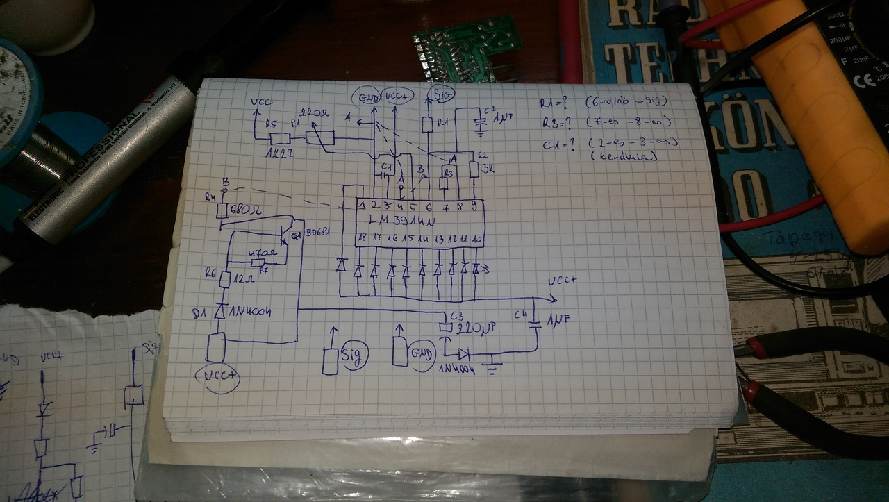

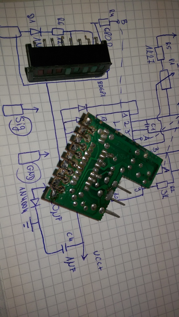

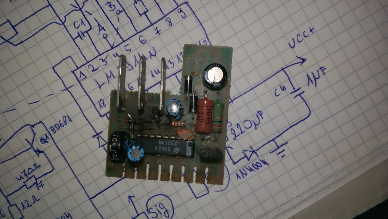

Sziasztok. Segítséget szeretnék kérni.
Van egy vízhűtéses motorom amin tönkre ment a LM3914N-es ic -vel ellátott ledes vízhőfok jelző áramkör.
A mellékelt képen jól látszik, hogy 2 szét égett ellenállás van, egy széttört kerámia kondi, és egy púpos elco.
Minden alkatrészt kiakarok cserélni benne, de sajnos szinkód alapján nem tudom beazonosítani a szét égett ellenállások értékét. Készítettem róla egy kapcsolási rajzot, remélem ellehet rajta igazodni. A rajzon fel van tüntetve a 3 alkatrész, aminek nem tudom az értékét.
A neten találni ugyan hasonló kapcsolásokat jóval egyszerűbb kivitelben, de ott a hőfok jelzéshez használt signal jelhez 2 kivezetés kell. Noss nállam egy van. Egy vezeték megy saruval, a motor hengerfejébe. Lehet a másik kivezetése a GND lenne? Fogalmam sincs mi alapján méri a hőmérsékletet. Esetleg ha valaki tudna küldeni egy használható áramköri rajzot aszt is megköszönném. Előre is köszönöm a válaszokat.

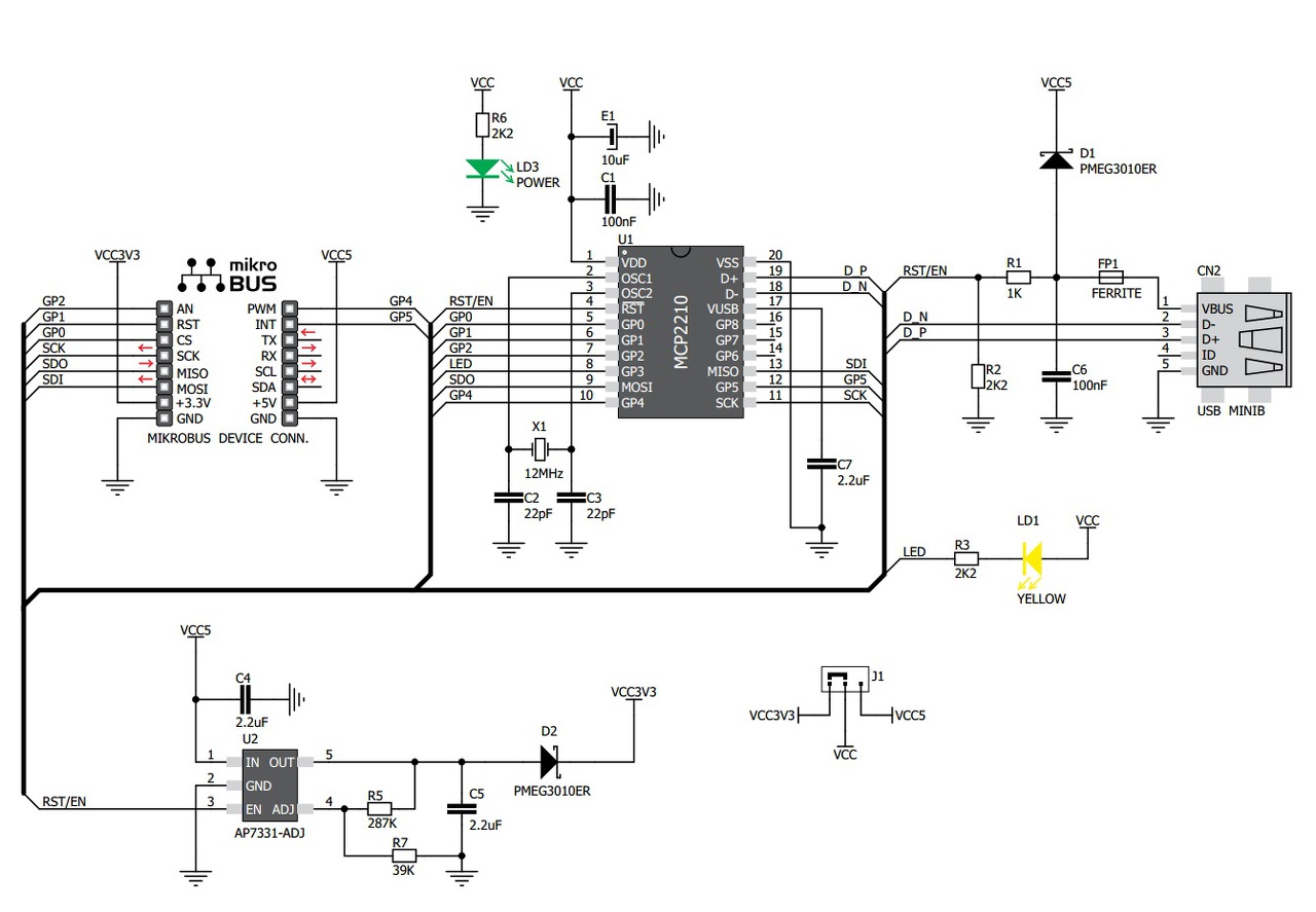

Van nekem egy ilyen mcp2210 IC-s mikrobus-os modulom, ami 3,3Vról üzemel(VDD 1 láb).
A kapcsoláson feltűnt, hogy a 17-es lábat (Vusb 3,3V kimenet) csak egy kondira (C7 2,2uF) kötötték rá.
Az adatlapon viszont az áll, hogy 3,3V táplálás esetén a VDD és a Vusb lábakat össze kell kötni.
Jelenleg ez nincs így, szóval hidaljam őket össze, vagy legalábbis a D2 kimenetével?
A Vusb így 3,1V-od ad le, a modul működik, bár néha mintha ledobná magát a PC-ről, vagy ismeretlen eszközként jelenik meg. Okozhatja-e ezt vagy inkább kontakt hiba a kábelben, csatlakozóban?
(#) Mircsof válasza djblinddani hozzászólására (») Márc 13, 2015 /
C1 100nf kerámia valószínűleg. Az ellenállásokat, ha nincsenek megszakadva közelítőleg jó eséllyel megtudod mérni, milyenek voltak fénykorukban.
