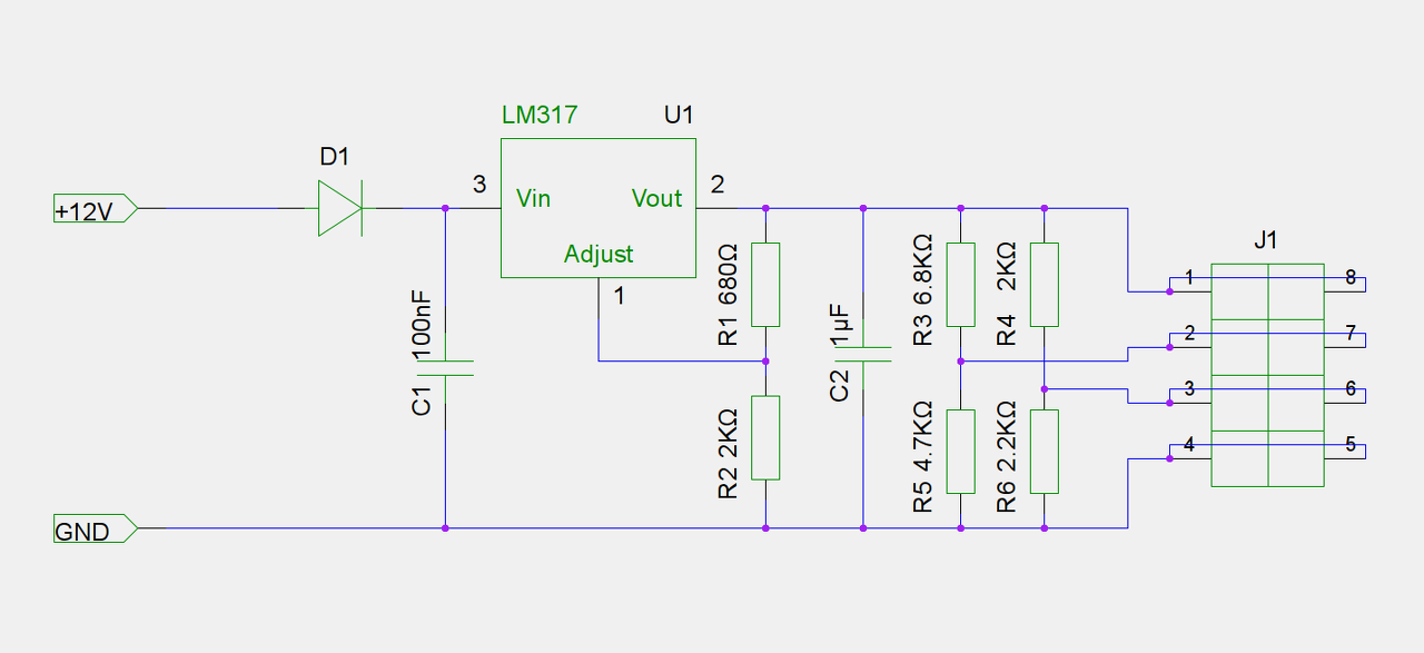

Keresek egy olyan kapcsolást amivel szivargyújtóból tudnám tölteni Galaxy S3 mobilomat. Az akkun ez áll: 3,8V -7,98 Wh. Li-ion Tudnátok ajánlani valamilyen kapcsolást?
Igen , ismerem a keresőt ,de nem tudom ,hogy melyik felelne meg a mobilnak
Sima szivargyújtós USB töltővel tölthető. A lényeg, hogy tudjon 1A körüli áramot. Van amin csak USB aljzat van, ehhez az adatkábelt használva tölthető, van amihez van kábel is. Bővebben: Link
1000Ft körül már kapható, ennyiért bele sem kezdenék az építésbe.
Ha a telefonban levő töltőt akarod tölteni, akkor körülbelül 5V feszültséget kell neki biztosítanod. A telefon elintézi a többit, nem kell semmilyen töltőt építeni.
Az LM317 rendesen meg fog izzadni, alaposan hűteni kell. A 2,2k kelyett elég lenne 2,0k ellenállás. Jobb lenne valami kapcsolóüzemű megoldás. A telefon bekötését nem ismerem, ahhoz nem tudok mit szólni.

Vagy elég lenne az USb +- ágán 5V-ot beadni?
Gondolom az adat vezetékek nem kellenek
Pont annyi kell, semmi több. De áteresztős stabilizátorral nem vacakolnék, mert hűtőborda kell rá, ezáltal több helyet is foglal. Vannak olyan dolgok, amit nem éri meg építeni, hiszen olcsóbb megvenni készen.

Itt miért van szükség az adat kábelekre a feszültségosztásra?
Azzal állítható be a töltő áram. Enélkül elképzelhető, hogy csak 400mA folyik majd. De ez gyártó függő, és nem szabványos módszer.
Az én telefonomhoz egy ilyen hálózati töltőt kaptam. Egy usb kábelt rákötve, csak a fekete és a piros közt mértem 5V feszültséget, a többi adat vezeték nincs bekötve. Ehhez hasonlóan külső töltőhöz csak egy stabilizátorra, és egy 800mA-es soros áramkorlátozó ellenállásra van szükségem. A tápforrás 2db Li-ion cella sorba kötve (7.4V névleges és 8,4 csúcsfeszültség)

Nem érdemes ezzel foglalkozni, vegyél egy ilyet: Bővebben: Link, ez nagyon profi, 5V 1A-t simán tud, minden védelem benne van, és kapcsoló üzemű is. A két cellát párhuzamosan kösd, ne sorosan! Annyi történhet, hogy ha 5V 1A-rel töltöd a telót, akkor ahhoz kb. 1,3A fog folyni 3.7V-nál, és ahogy merülnek a cellák, annál nagyobb áramot vesz fel. És köztudott, hogy Lithium cellából minél nagyobb áramot veszel ki, annál jobban ejti a feszültséget. Végül lekapcsol az áramkör. Ennél a nyáknál már az áramot beállító ellenállások is a nyákon vannak! A hozzászólás módosítva: Júl 27, 2014
