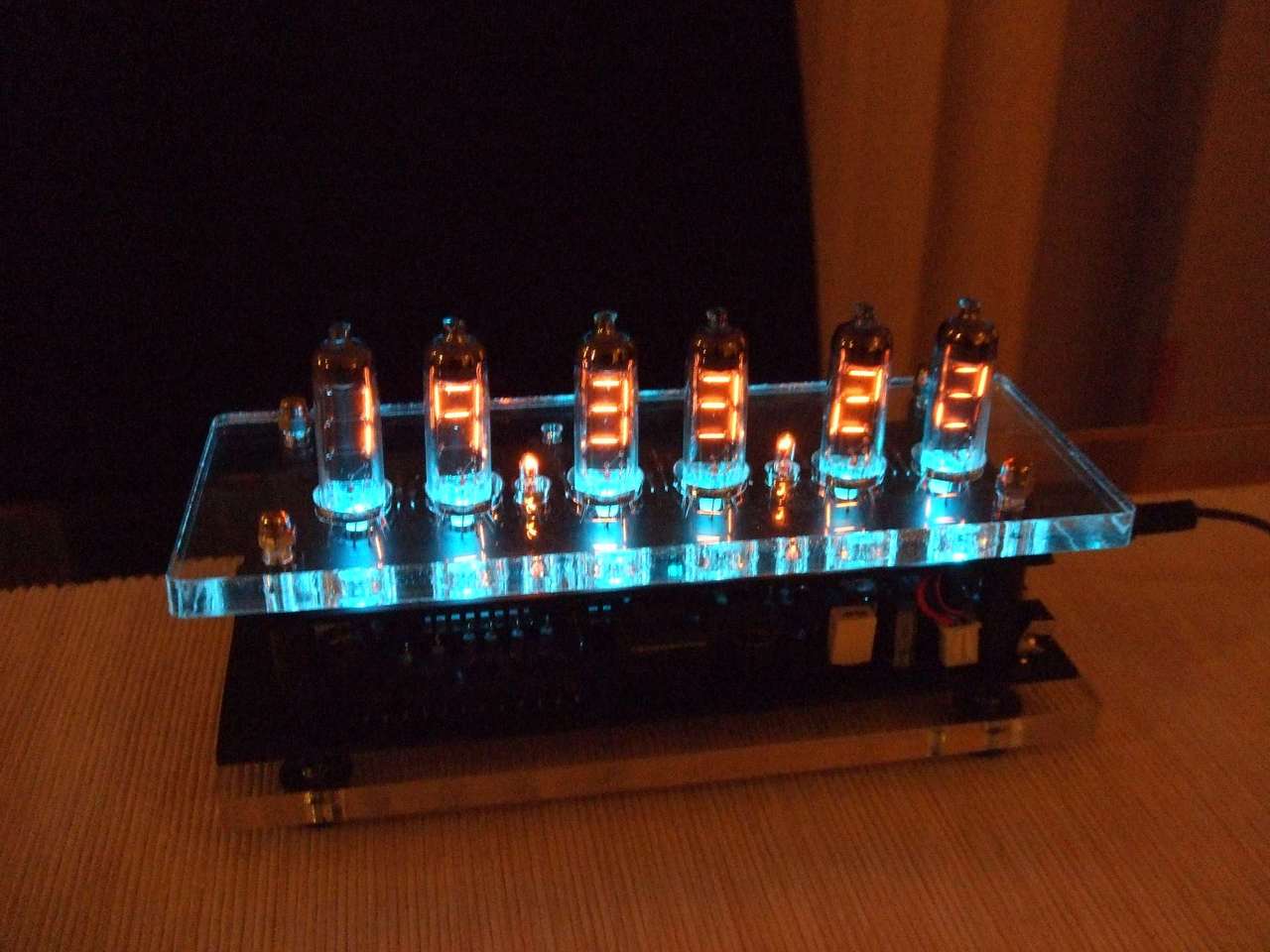

Na most volt időm befejezni a művem...
Szia! Azt kell mondjam, gratulálok. Egyszerű és szép. Csupán egy személyes észrevétel. A felső plexi szépen meg van világítva, viszont az alsó szinte a homályba veszik. Lehet, hogy elférne az alsóba is 1-2 led.
De amúgy tényleg jó lett.
Szia, köszönöm az elismerő szavakat.
èn is egyébként ugyanarra jutottam mint te az első bekapcsolàs utàn. Csak így elég macera utólag módosítgatni és berakni plusz ledeket. Persze úgy sokkal jobban festene. Csak ki kell furni hozzà az alsó plexit is és csak vezetékkel lehet elvinni őket. Majd ha lesz időm valamit kitalàlok rà.
Szia. Tudod kívülállóként és utólagosan könnyű okosnak lenni. Nézd meg az én órámat, van kép róla itt feltöltve. Azt mit össze variáltam utólagosan, mire olyan lett ami tetszik nekem is, hiába is terveztem meg alaposan. Ez egy ilyen játék
