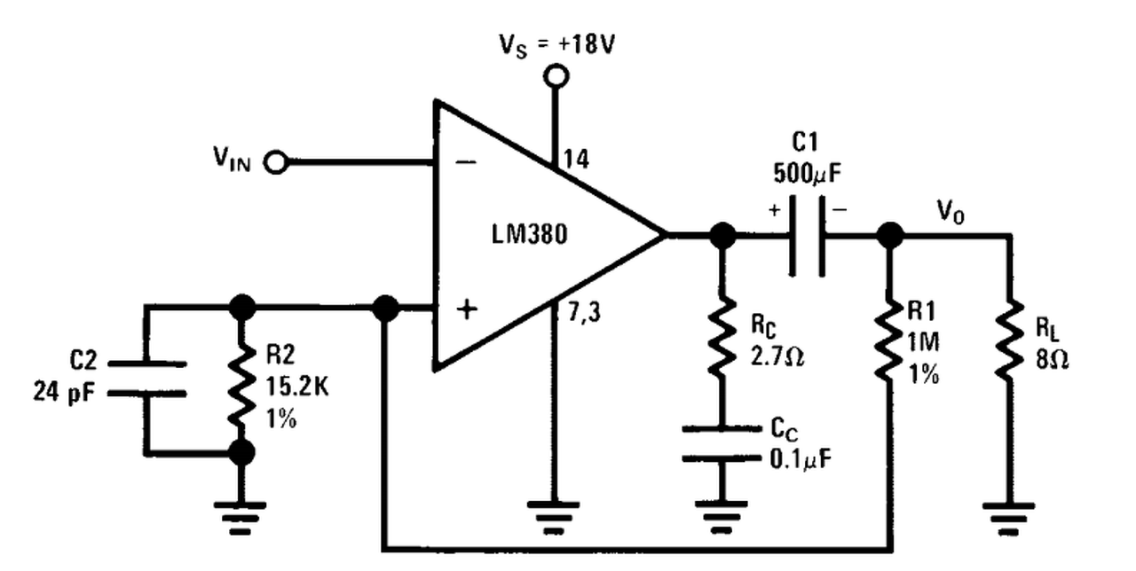

Sziasztok! Megépítettem a videóban bemutatott szerkezetet, működik is jól csak az a bajom hogy kicsit halk. A tekercset ha jól emlékszem 0,25-ös huzalból csináltam, sajnos nem emlékszem hány méter de 16 ohm-os. Építettem hozzá egy másik erősítőt lm 380-al (a tekercs a régi), mivel az erősebb gondoltam jobban fog szólni (a rajzot az adatlapból szedtem), de meg se szólal. Első kérdésem hogy kéne-e egyáltalán működnie ezzel a kapcsolással és csak én rontottam el a forrasztást vagy valamit, vagy ha nem akkor mit ajánlotok? Azért erre a kapcsolásra esett a választás mert az erősítése ennek is 200 szoros mint az eredetinek a videóban, csak a teljesítménye nagyobb (legalábbis ez áll az én kis fejecskémben
). A segítségeteket előre is köszi.
Ennek az LM380 -as kapcsolásnak nem 200 -szoros az erősítése, hanem csak kb. 66 -szoros.
Ez az adatlap a 7. oldalon ír erről a kapcsolásról (21-es ábra). Az a kis cím, hogy megnövelt erősítés pozitív visszacsatolás használatával (ha jól értem, eredeti :Boosted gain using positiv feedback).
Szóval tudom hogy alapvetően csak kb 60 szoros az erősítés, mint azt az elején is írja, de itt ez valami speckóbb eset lehet.Valaki nem tud jó számítógépes szótárat amiben vannak ilyen elektronikai szakszavak, elsősorban angolt??
Uhh, ezt jól benéztem, már késő este volt...
Tényleg, a pozitív ágban van a visszacsatolás. Nem egy stabil megoldás, az biztos. Az oszcilláció (gerjedés) függ a terhelő impedanciától, meg még sok mástól. Az is lehet, hogy csak a Texas LM380 -nal oldható meg, más gyártóéval nem, nem teljesen egyformák a különböző gyártók azonos típusjellel jelölt integrált áramkörei. Szerintem más megoldást keress hozzá. Az LM380 -nak fix 50 -szeres erősítése van. Ha elé teszel még egy fokozatot, aminek 4-szeres az erősítése, akkor már ki is jön a 200 -szoros erősítés. Ehhez a 4-szeres erősítéshez elég egy tranzisztor, meg pár alkatrész. Amúgy ez egy manapság használatos puskázási mód, csak elég gyenge megoldásban. Hirdetik is a neten, 16-20E Ft összegért, ha jól emlékszem. A mágnesnek, amit a fülbe pottyantasz, minél kisebb tömegűnek kell lennie, hogy könnyen meg bírja rezegtetni a tekercs elektromágneses tere. A normálisabb kivitelű cuccokban komoly, 4-5, vagy akár 10W -os erősítőt is használnak. A kis mágnes ugyanis nem pont a tekercs között lesz, mint ahogy a videón látható. Ha a nyakadba veszed a tekercset, akkor a füledben lévő mágnes már nem pont a tekercs síkjában lesz, vagyis még gyengébben fog "szólni". Az sem mindegy, mennyit tekersz arra a tekercsre. Ha túl sokat, akkor nem lesz elég erős mágneses tere a tekercsnek, ha túl keveset, akkor meg azért. Meg kell találni az optimumot. A hozzászólás módosítva: Júl 25, 2014

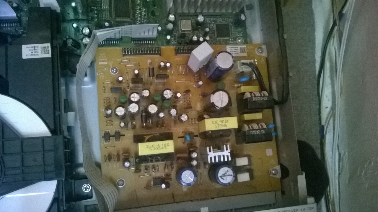

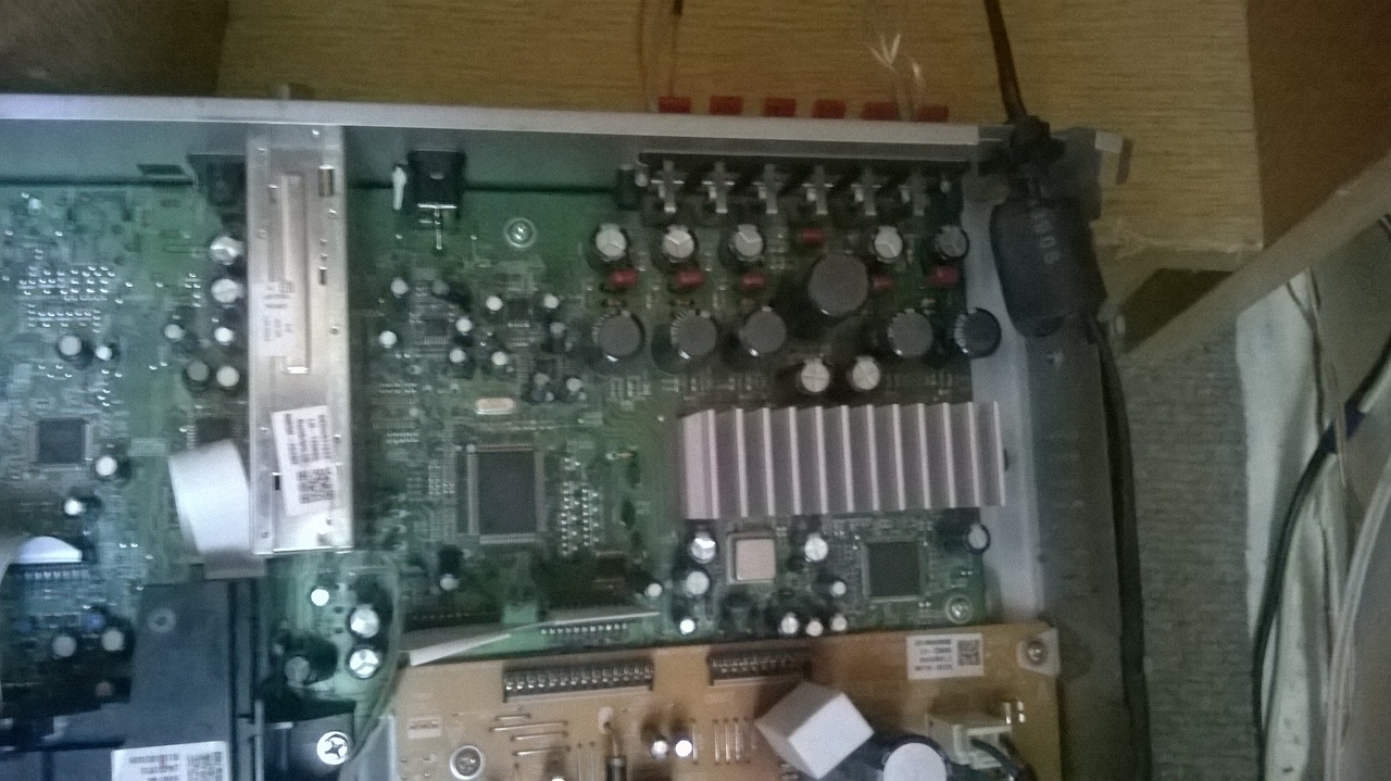

Sziasztok! Van egy LG hazimozi rendszerem, az a problemam vele, hogy amikor bekapcsolom, bejon, hogy dvd/cd es nincs semmi.. es ha kis millioszor ki-be kapcsolom, sokadjara elkezdi olvasni a lemezt! Auxra hiaba kapcsolok nem csinal semmit sem.. Kiirja hogy aux de hang nem mindig van.. Nem szoktam kikapcsolni es akkor igy van hangom, de mar kezdek kicsit ideges lenni., Van benne egy 10w 470 ohmos keramia ellenallas ami nagyon forro.. esetleg ha van valamire szuksegetek, mondjuk csatolni kepet akkor csatolok! Koszonom elore a segitseget!
A tervezők általában nem azért raknak adott helyre 10W-os ellenállást mert az adott helyen kicsi a teljesítmény disszipáció, így ha egy ilyen teljesítmény ellenállás meleg, az a legüzemszerűbb állapot. (A rendellenesség akkor kezdődik, ha füstöl, vagy kiforrasztja magát.)
Típus, rajz, fénykép, szervizkönyv közül leginkább mindre szükségünk van. Köszönjük!
Íme néhány kép
![]() Házimozi típusa: lg lht 250 Még annyi, hogy amikor sikeresen beolvassa a lemezt, lejátszom a zenét, van hang.. Átlépek auxra nincs hang, de egy pár mp csend után elkezd recsegni a hang(fal)sugárzó, aztán egyszer csak jó lesz! A hozzászólás módosítva: Júl 25, 2014
Legfontosabb nekem egyedül az AUX, mert gépre kötve használom, a magasokat rajta
