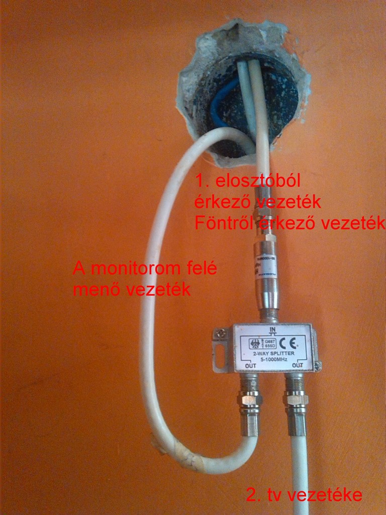

Lenne egy problémám. Az Uniporttól kapjuk a tv- jelet és az internetet vezetéken. Kétszintes házban élünk és én leköltöztem az alsó szintre, vittem a gépemet meg egy antenna vezetéket is lefelé. A házban 3 Tv van. A padláson nemrég cserélték ki az antenna osztókat egy 5 kimenetűre mert akkor még onnan ment ki a internethez és a 3 tv-hez, de most hogy leköltöztem az alsó szintre egy picit módosítottam. Az internet koax kábelt is vittem le magammal és ott egy ruterről hoztam fel a szülőknek az internetet ( nekem gyors internet kell a sok online játékhoz, nem akartam hogy hozzám 20m vezetékről jöjjön az internet). Ezzel nincs is baj. A padláson az elosztóból az egyik tv-hez menő kábelt nem is piszkáltam az maradt úgy ahogy volt. Viszont ami hozzám jött tv kábel azt elvettem mert annyi nem fért volna le a csövön a falban. Ezt úgy oldottam meg hogy ami a második tv-hez menő kábel végére vettem egy 2-es elosztót így abból az egyik kimenet megy a fönti másik TV-hez és a másik kivezetésére meg a hozzám lefele menő vezetéket kötöttem be. ( mellékelek róla egy képet a jobb megértés érdekében). Egy olyan problémám van most a rendszerrel hogy ha az én monitoromra rá van kötve a számítógépem HDMI- kábele akkor a két fönti Tv-n elkezd becsíkozni a kép, de nekem meg szép képem van, pedig még fönt laktam addig folyamatosan a TV-re volt kötve a számítógép HDMI kábelen keresztül és nem volt semmi probléma vele. Samsung SyncMaster T22B300 típusú LED-es HDTV monitorom van. Fönt meg még régebbi képcsöves TV-k az egyik valami Nile Line a Másik meg Samsung a típusukat nem tudom. Mi lehet a probléma ? Már egy csomószor újra összetettem a drótokat cserélgettem a helyüket is de semmi javulás, csak ha a TV monitoromon nincs rákötve a gépem.
Ezt úgy hívják hogy földhurok. Nézz utána másik témában, és építs a koaxra a tv elé egy földhurok leválasztót elsőnek.Nem nagy valami 2 kondi és csatlakozók.
Idézet: „nekem gyors internet kell a sok online játékhoz, nem akartam hogy hozzám 20m vezetékről jöjjön az internet” Mindegy, nem lesz ettől gyorsabb a te interneted. 150m-is jó az UTP, az, hogy 5m, vagy 10, vagy 20 mindegy. A kábeltv-s osztók kimenetei általában nem egyformák, a kábelmodem-hez menő spec, annak azon kell lennie, nem cserélendő fel a TV kimenetekkel. A rajzodon a router gondolom a kábelmodem, a switch pedig a router lenne, csak kicsit belezavarodtál. A földhurok elkerülésére szoktak a jobbféle szerelők leválasztót betenni, egy kis fém henger F dugóval és aljzattal a két végén. Valószínűleg az most nem azon a helyen van, ahol lennie kellene és eddig volt. Vagy ha nem volt, akkor most keletkezett egy olyan hálózat, ahol ez kialakulhatott. Vegyél egyet, vagy építs; ahogy javasolták és szereld be! Esetleg gondot okozhat még földelt készülékeknél a földelés hiánya, lehet, hogy a földszinten egy földeletlen aljzatot, vagy egy anélküli elosztót használsz. A hozzászólás módosítva: Máj 28, 2014
Igen kis henger cuccok vannak az összes kábel elején a végén nincsen. Amikor cserálték fent az elosztót tettek be kis hengereket. A internetet nem piszkáltam az ott van ahol volt és azon nincs is olyan kis henger cucc. Mikor a tv-khez vittem le a drótot leszedtem a fém hengereket és meg is címkéztem hogy melyik melyikre való és ugyanúgy visszatettem.
Az egyik tv-n sincsen földelés mind normál 2-es villásdugó van gyárilag. Az a helyzet hogy eddig meg semmi probléma nem volt a költözés után van ez. Én legelőször mikor rájöttem hogy ha a gép VGA kábelét le veszem a monitoromról úgy mindenhol szép tiszta a kép de ha vissza bedugom akkor jön a csíkozás nem tudom hogy most a gépből érkezik valami amit nem szeret. A hozzászólás módosítva: Máj 28, 2014
Azért a koax kábelek is okozhatnak ilyen balhét. Nem tudjuk milyen hosszuak az uj kábelek. A kábelTV csatlakozoi aránylag pontosan vannak méretezve és nem mindig birnak el sok hosszu kábelt meg elosztót (amin legalább 3 dB-t vesztel - ami gyakorlatilag 50%!). Szoval kicsit bonyolult a dolog, föleg, ha nem értesz hozzá.
A legjobb ha szolsz a szerelönek, az le tudja mérni és el tudja dönteni mit kell és hogyan csinálni. A másik TV-k azért is mutathatnak zavart, mert kevesebb a jel a bemeneten ami miatt a tuner jobban nyitva van igy sokkal érzékenyebb.
Koax kábelnek pont annyit használok ami éppen hogy elér.
Az lehet akár 20-30 m is........
A problémát sikerült megoldani. A második elosztó ami felém is adja a tv jelét az elé tettem egy FLOMATIK HPF80S HIGH PASS FILTER 85~1000MHz-es és megoldotta a kép csíkosságát, sőt szerintem sokkal élesebb is lett a kép mint volt.

Köze nincs hozzá, csak véletlen jött össze. Árnyékolási problémád volt szerintem és most éppen érintkezik. Ez a szűrő azért van hogy a tv ágba kell rakni és csak 85-1000MHZ ig engedi át a jelet. Mivel a net visziránya 85 alatt megy azt nem engedi át, ha bekötöd a modem elé nem lesz net. Ez a szűrő ha nincs net a házban kint van az oszlopon, ha van net bekerül egy 2-es osztó és a tv ágba kerül. A lényege zajos tvk ne zavarják a netet. Volt olyan helyzetünk 2-3 utcában egy háztól kijövő zavar leültette a viszirányt bazi zajos lett, és nem volt net, mert kiszedték a szűrőt.

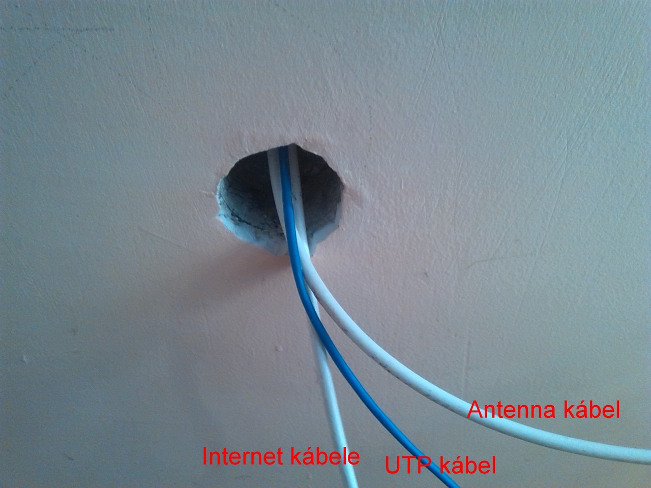

Készítettem képeket az elosztóról. A padláson a fekete vezeték a villanyoszlopról érkező koax kábel. A padláson ami össze van tekerve koax kábel az az internet kábele csak hosszú mert ahol ezelőtt volt oda hosszabb lett téve. A padláson lévő első elosztó 5 - 1000MHz-es és a két tévé felé menő drótra 85 - 1000MHz-es hengert tettek.
A második elosztó is 5 - 1000MHz-es és ez elé tettem én be a FLOMATIK HPF80S HIGH PASS FILTER 85~1000MHz-es hengert. A képen látszik még egy kék színű vezeték az az UTP kábel ami a másik géphez vezet 20m hosszúságú ás a koax kábelek mellett fut végig föl a falban. A monitorom elé még máskor egy koax toldót kb 1,5m-est tettem be mert a fehér koax nagyon kemény volt és féltem hogy kitöri a monitorból az antenna foglalatot. Remélem így már picit érthetőbb a rendszer felépítése.
Azért írtam, hogy próbáld ki, hogy meglássuk, hogy ez-e a baj. Ha igen, valóban egy földhurok leválasztót kell csak közé raknod. Vagy veszel, vagy csinálsz.
