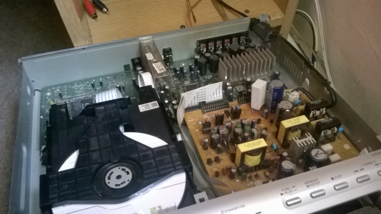

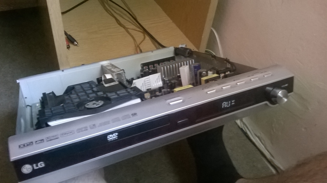

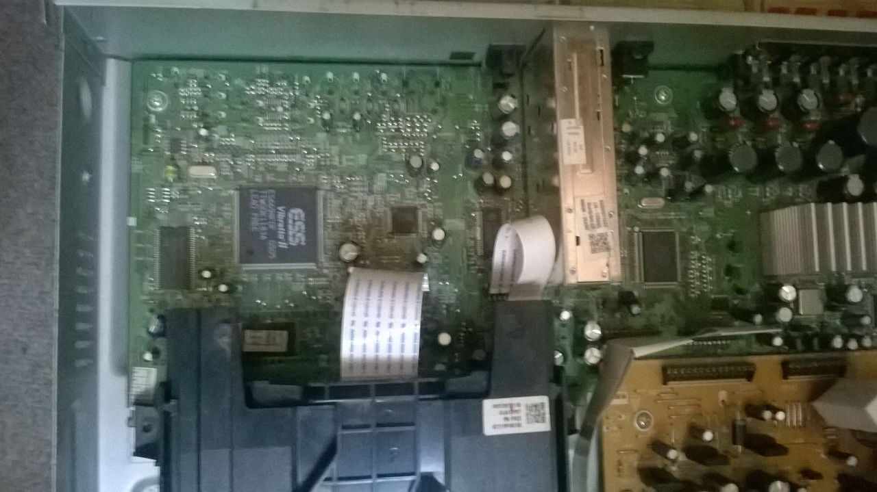

Sziasztok! Van egy LG hazimozi rendszerem, az a problemam vele, hogy amikor bekapcsolom, bejon, hogy dvd/cd es nincs semmi.. es ha kis millioszor ki-be kapcsolom, sokadjara elkezdi olvasni a lemezt! Auxra hiaba kapcsolok nem csinal semmit sem.. Kiirja hogy aux de hang nem mindig van.. Nem szoktam kikapcsolni es akkor igy van hangom, de mar kezdek kicsit ideges lenni., Van benne egy 10w 470 ohmos keramia ellenallas ami nagyon forro.. esetleg ha van valamire szuksegetek, mondjuk csatolni kepet akkor csatolok! Koszonom elore a segitseget!

A tervezők általában nem azért raknak adott helyre 10W-os ellenállást mert az adott helyen kicsi a teljesítmény disszipáció, így ha egy ilyen teljesítmény ellenállás meleg, az a legüzemszerűbb állapot. (A rendellenesség akkor kezdődik, ha füstöl, vagy kiforrasztja magát.)
Típus, rajz, fénykép, szervizkönyv közül leginkább mindre szükségünk van. Köszönjük!

Íme néhány kép
Házimozi típusa: lg lht 250
Még annyi, hogy amikor sikeresen beolvassa a lemezt, lejátszom a zenét, van hang.. Átlépek auxra nincs hang, de egy pár mp csend után elkezd recsegni a hang(fal)sugárzó, aztán egyszer csak jó lesz!

Legfontosabb nekem egyedül az AUX, mert gépre kötve használom, a magasokat rajta

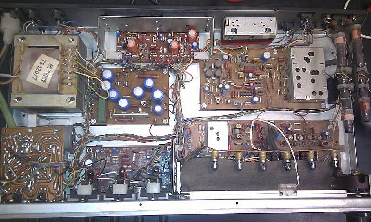

Lenne egy kicsi kérdésem. Szeretnék egy kicsit tuningolni egy Unitra dsh303 rádiós erősítőt. Egy komplett végfokkal (trafó, egyenirányító graetz, puffer kondi. végfok ). Abban kellene nekem a segítség, hogy az új végfok bemenő jelét hova kössem (melyik vezetékre), azt tudom, hogy az előerősítőből jövő vezetéket kell, de az melyik, az eredeti végfok előtt osztanám el?
Köszi a segítséget előre is! Ha lehet képben, berajzolva szeretném. *

Vagy a táppal, vagy az előerősítő résszel lesz valami gond. Kéne hozzá kapcsolási rajz / szervízkönyv. Szörfölj egy kicsit, biztos találsz.

itt kép erre kellene sajnos gépkönyvet nem találtam azért irtam ide ha találtam volna beültetési rajzot nem ide Írok és nem kéne sértegetni a másikat kössz lehet kultúráltan is ..

Szia! A hangszín-panelt a potik alapján be tudod azonosítani, vagy a beszúrt képen lévő végfok panelen megkeresed az R501, R502 ellenállások becsatlakozási pontjait.
Használj csatoló kondenzátort, mert a jelzett ponton egyenfeszültség van. Ha elkót választasz (1uF), a rákötéshez megy annak pozitív lába. Ezt a pontot ne terheld 47k-nál kisebb bemeneti ellenállású erősítővel, 100k-t ajánlok.
