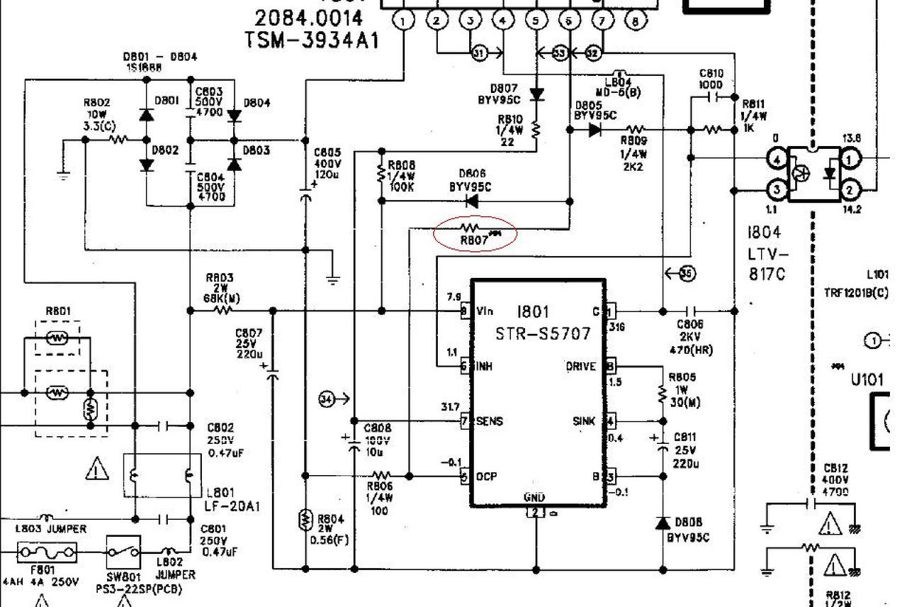

(#) soos csaba hozzászólása Aug 2, 2014 /
Sziasztok! Kaptam javításra egy DAEWOO 20A5ET típusú tévét, a sasszé száma CP-375-ös. A probléma az vele hogy a panelon az I801-es IC szabályosan szét pukkant!, és körülötte három ellenállás is-R807, R804, R806, a problémám az hogy R807-es pozíciójú ellenállást nem tudom be azonosítani sehogy sem, mert amit az interneten találtam rajzokat azokon egyiken sem írják oda az R807-esnek az értékét, ebben kellene nekem segíteni aki már foglalkozott ilyen típusú tévével, és tudja ennek az ellenállásnak az értékét. Köszönöm előre is!.
