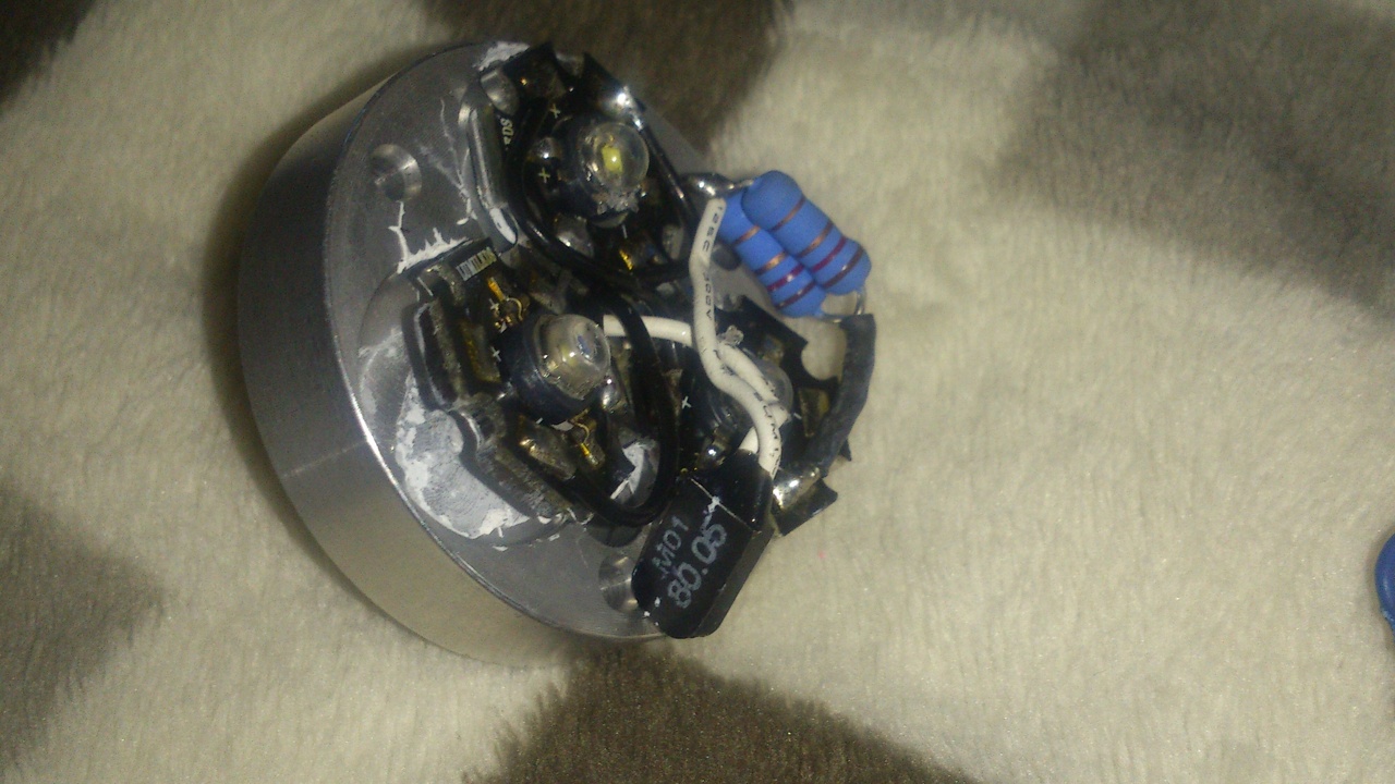

Bizakodva fordulok hozzátok, egy búvárlámpával kapcsolatban szeretnék segítséget, tanácsot kérni. Kaptam egy lámpát ami a képen látható állapotban van sajnos.Nagyon szeretném megjavítani de ehhez segítségre lenne szükségem A lámpa típusa Fami Power Led 40 Csatolok képeket is amin látszik, hogy eléggé rossz a helyzet. A lámpatestben van egy elem foglalat amibe 4db ceruza elem van sorba kötve. A pozitív szálon található egy reed relé ami a házon kívüli kis mágnessel kapcsolja a lámpát. Utána egy NPA-AS5 DC6V 5A/250VAC, 30VDC (talán teljesítményrelé?) ami a negatívra van kötve. (Ez a kör elvileg így volt, de nem 100%) Maga a világító egység 3db Lumiled ( TY0KV 0062606 0405LXHLLW3C LUXEON ) ledből illetve kettő ellenállásból áll (ennek az értékét sajnos nem tudom színkód alapján ) valamint egy fekete kis alkatrészből ( M01 80.05 ) amiről fogalmam sincs mi lehet... A pozitív megy a kis fekete alkatrészbe és onnan a 2 ellenállason keresztül a led pozitív kivezetésére. A negatív közvetlen megy a led negatív kivezetésére. Véleményem szerint csak a led meghajtása rossz, azt mindenképp újra szeretném építeni de sajnos a helyi elektro boltban ( Szolnok) azt sem tudták milyen alkatrész az NPA-AS5 és helyettesítő terméket sem tudtak. Amennyiben egy új másfajta meghajtást tudtok az is jó lenne, csak működjön. Előre is nagyon köszönöm a segítséget!!!

A fekete kis valami, az hőbizti lehet. Ha rámérsz szakadás vizsgálóval, vezetnie kell, ha szakadt, akkor csere. Úgy lehetett kötve, hogy a reed kapcsolta a nagy relét, a nagy relé pedig a lámpa 2,1A-jét. Viszont a nagy relének kéne még két kivezetést keresni, mert én csak kettőt látok, ami kevés. Ha letörtek a lábai, akkor az is csere, adatai olvashatóak: 6V DC a meghúzó tekercs, és 5A-t tud kapcsolni. (nem fontos pont ez a típus, ha másmilyen is elfér, ami ezeket tudja) Az ellenállás kettő db 1,2 ohm párhuzamosan, az 0,6 ohm. Segítség: számoló Ha majd készen vagy a próbára, a ledeket be kell kenni hővezető pasztával, és fel kéne csavarozni a hűtőre. Hűtés nélkül nem szabad próbálgatni!! Remélem ennyi elég. Sok sikert! A hozzászólás módosítva: Aug 4, 2014
Szia, köszönöm a segîtséged. Sajnos a relé lábak le vannak törve. Nézegettem hasonló reléket de csak 5-6-8 lábkiosztásúakat talátam amiről foggalmam sincs beépíthető e ennek a helyére. Szerencsére nincsen agyonzsúfolva a lámpa ezért nem gond ha esetleg nagyobb a relé. Esetleg ha van időd meg tudnád nézni mi az amit e helyett be lehetne építeni. Vagy ha könyebb egy másfajta meghajtást építeni az is érdekel. Köszönöm!!
Idézet: „de csak 5-6-8 lábkiosztásúakat talátam” Ezt nem igazán értem, de nem is lényeg. A lényeg, amit már az előbb is leírtam: bármilyen relé jó, ami 6V-os, és tud 5A-t kapcsolni.

Elvileg jó ez is. Rákerestem az eredetire, és elszomorítóan jó fajta: 20mA-t eszik csak 6V-os létére. Amit most linkeltél az 80mA-t, vagyis 4-szer többet. De sajnos ez a valóság, ilyen kis fogyasztású relét még nem láttam. Ha el tudod ezt fogadni (nyilván az üzem idő rövidebb lesz az elemekről), akkor beépítheted.
Viszont itt találtam egy pont olyat: Bővebben: Link
És nem is drága. Ha tudod ezt rendeld meg!
És így kell összekötni:
