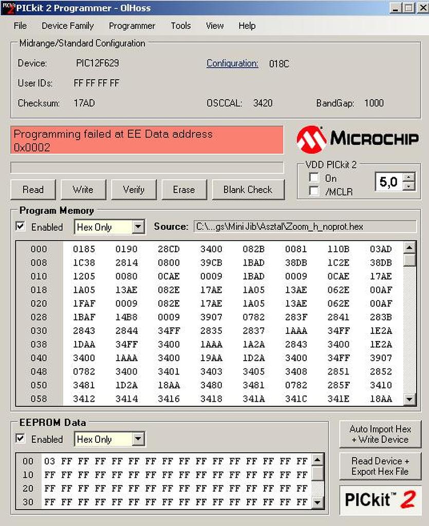

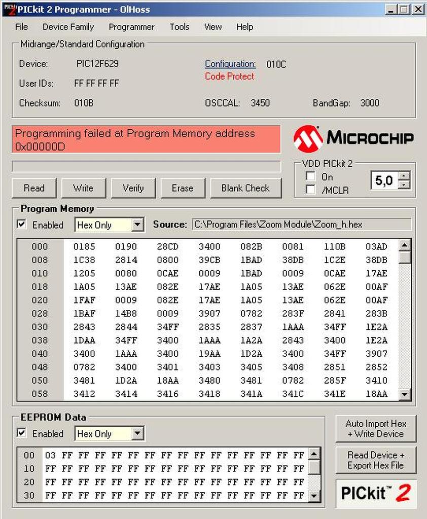

Egy LANC kamera vezérlést szeretnék készíteni, találtam itt egy nagyon jó kis leírást, de nem boldogulok a HEX beégetésével, a csatolt hibaüzenetet dobja PicKit2. Valamit ír a programozással kapcsolatban, hogy csak a csatolt progival, soros porton lehet beégetni, ilyen létezik? Vagy csak én nem értek angolul... Ezért nem építenék egy programozót, illetve a gépemen nincs is soros port Megköszönném, ha valaki segítene.Endre A hozzászólás módosítva: Júl 30, 2014
Azt mondja, hogy a 0-s címen baj van a programozással! Jól kötötted be az IC-t, csatlakozik minden láb ? Próbálkozz esetleg egy teljes törléssel a programozás előtt!
Biztosan jól van bekötve a kontroller, más HEX gond nélkül bele megy (100nF is van, közvetlen a táplábon). Próbáltam úgy is, hogy töröltem, akkor is ez az eredmény
Árulkodó piros felirat a Configuration címke alatt: Code Protect...
- Amennyiben az írás sikeres volt, a program benne van a kontrollerben, lehet használni. - Amennyiben az írás sem volt sikeres, az összeköttetés vagy a kontroller hibás. Biztosan ezt az üzenetet kapjuk, ha az írást követően újra végrehajtjuk a Verify (ellenőrzés) műveletet, hiszen a kiolvasásvédelem miatt az összes utasítás helyett 0x0000 kódot (nop) lehet csak kiolvasni. Megoldás: A kontroller adatlapja és programozási specifikációja szerint a kiolvasásvédelem módosítása a HEX állományban.
Tehát, ha feltételezzük, hogy jó az elektronikus kapcsolat a PIC és PicKit2 közt, illetve a jó maga a PIC is, akkor égetés után nem foglalkozva a hibaüzenettel, benne van a program és használható. Szerintem én ahhoz enyhén szólva kevés vagyok, hogy módosítsam a HEX-et
A hozzászólás módosítva: Júl 31, 2014
Ha az írás végén azt jelzi, hogy az sikeres volt, akkor valóban beprogramozta a kontrollert.

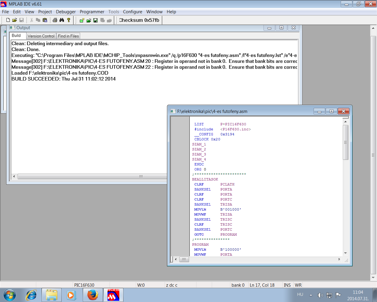

Elnézést kérek, hogy ilyen sokáig nem válaszoltam de nagyon el voltam havazva. Kipróbáltam az MPLAB- ot. Kijavítottam amiket javasoltatok, de még így is két MESSAGE van. Mi lehet a probléma? Még azt szeretném kérdezni, hogy az MPLAB- ban nem is lehet szimulációt végezni?! Vagy csak én vagyok béna? Itt a kód és egy kép is:
A két message arra figyelmeztet, hogy az utasítás olyan regisztert címez, ami nem a 0. bankban van. Ez nem hiba, csak ellenőrizni kell, hogy az utasítás előtt a megfelelő bank kiválasztása megtörtént. A forrásban benne van a banksel. Egy errorlevel -302 sorral ki lehet kapcsolni. A Debugger / Select tool menüponttal válaszd ki az MpLab SIM -et, fordítsd újra a programot.

54. oldal. A 8 as config bitet kéne egyre állítani. Szerintem ez a gondja. Elvileg a 2007h címen van a hexben.
Nagyon köszönöm mindkettőtöknek, én nem találok benne 2007h-t
Igazad van, a picbe van 2007h címen tárolva. Ha rákattintasz a configuration kék feliratra, nem tudod szerkeszteni? Én Watt féle wltp minivel programozok és simán lehet szerkeszteni a configot. Csak valamiért nem menti el ha átírom, de ha beégetném jó lenne. 3F8C re kéne átírni.
Valami gond lesz, mert amit Hp41C küldött, abba mindkét protect bit 1. Sikerülnie kéne. Biztos jó az a pic?
