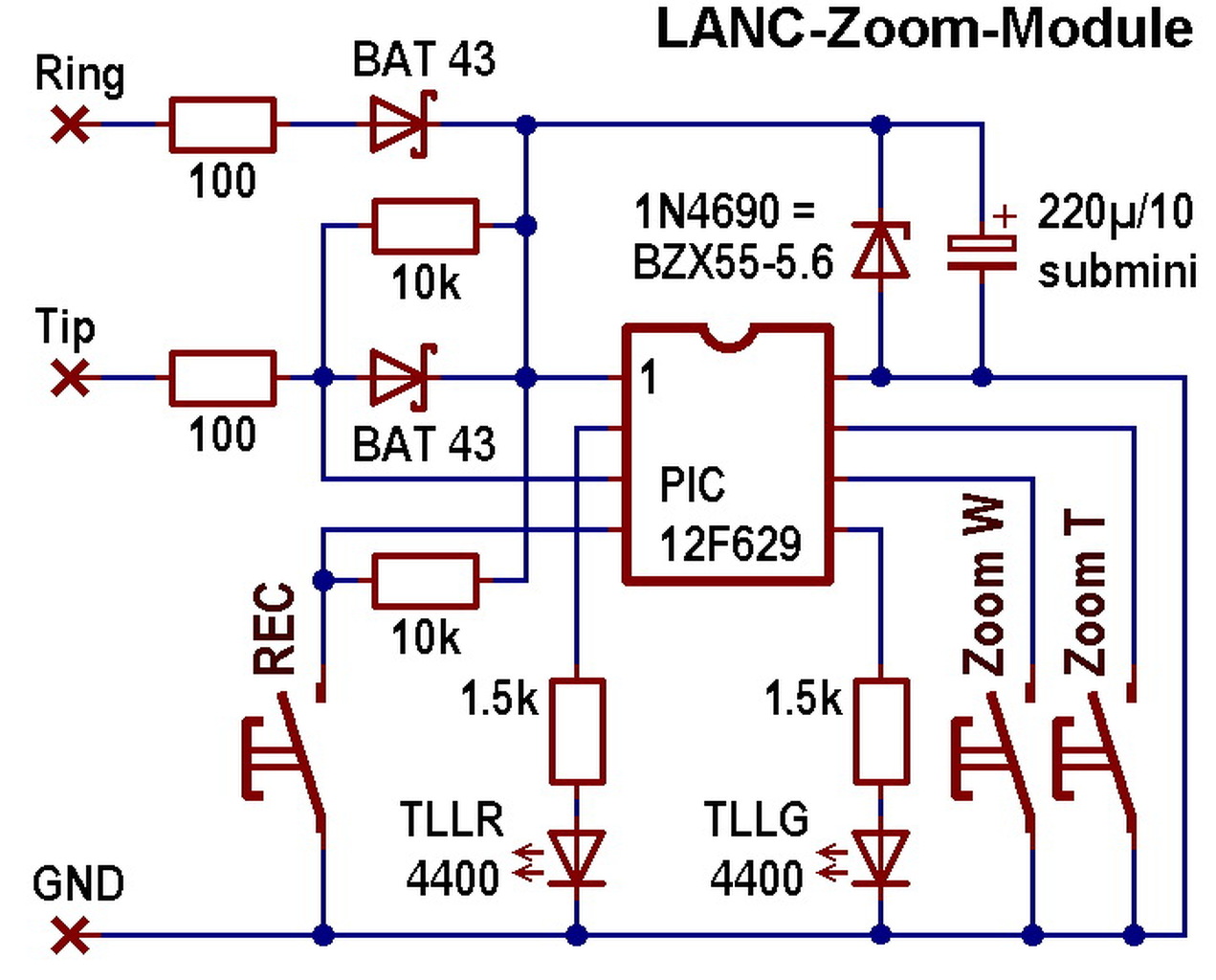

Egy LANC kamera vezérlést szeretnék készíteni, találtam itt egy nagyon jó kis leírást, de nem boldogulok a HEX beégetésével, a csatolt hibaüzenetet dobja PicKit2. Valamit ír a programozással kapcsolatban, hogy csak a csatolt progival, soros porton lehet beégetni, ilyen létezik? Vagy csak én nem értek angolul... Ezért nem építenék egy programozót, illetve a gépemen nincs is soros port Megköszönném, ha valaki segítene.

Azt mondja, hogy a 0-s címen baj van a programozással! Jól kötötted be az IC-t, csatlakozik minden láb ? Próbálkozz esetleg egy teljes törléssel a programozás előtt!

Biztosan jól van bekötve a kontroller, más HEX gond nélkül bele megy (100nF is van, közvetlen a táplábon). Próbáltam úgy is, hogy töröltem, akkor is ez az eredmény

Árulkodó piros felirat a Configuration címke alatt: Code Protect...
- Amennyiben az írás sikeres volt, a program benne van a kontrollerben, lehet használni.
- Amennyiben az írás sem volt sikeres, az összeköttetés vagy a kontroller hibás.
Biztosan ezt az üzenetet kapjuk, ha az írást követően újra végrehajtjuk a Verify (ellenőrzés) műveletet, hiszen a kiolvasásvédelem miatt az összes utasítás helyett 0x0000 kódot (nop) lehet csak kiolvasni.
Megoldás: A kontroller adatlapja és programozási specifikációja szerint a kiolvasásvédelem módosítása a HEX állományban.
(#) enree válasza Hp41C hozzászólására (») Júl 31, 2014 /
Tehát, ha feltételezzük, hogy jó az elektronikus kapcsolat a PIC és PicKit2 közt, illetve a jó maga a PIC is, akkor égetés után nem foglalkozva a hibaüzenettel, benne van a program és használható. Szerintem én ahhoz enyhén szólva kevés vagyok, hogy módosítsam a HEX-et
A hozzászólás módosítva: Júl 31, 2014
(#) Hp41C válasza enree hozzászólására (») Júl 31, 2014 /
Ha az írás végén azt jelzi, hogy az sikeres volt, akkor valóban beprogramozta a kontrollert.
Melyik az a hex? Töltsd fel ide!
