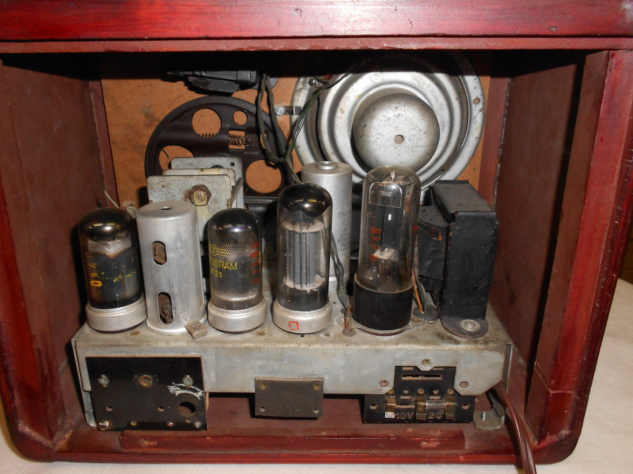

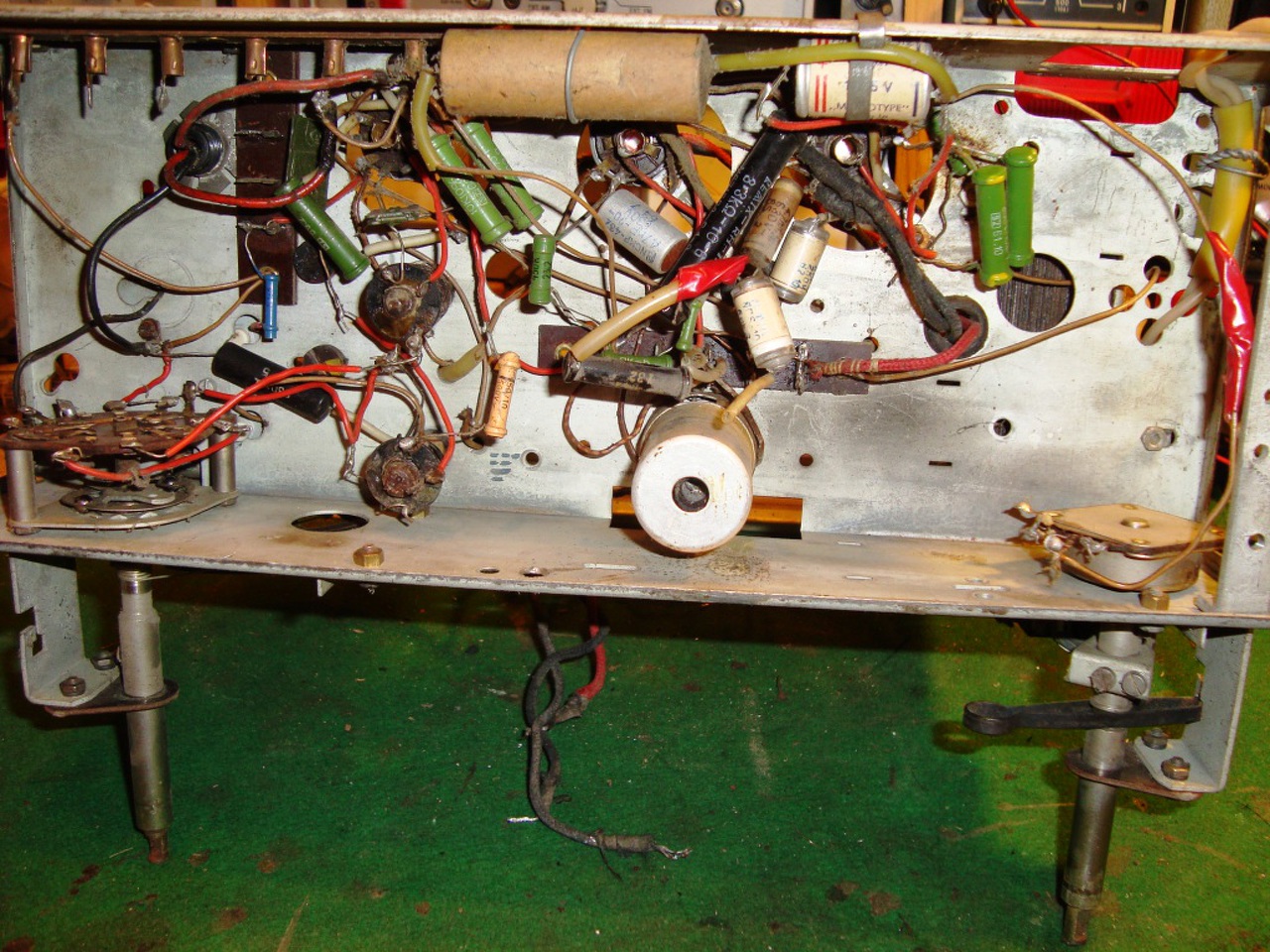

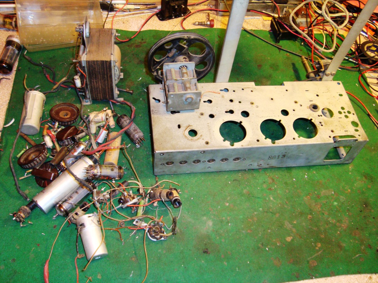

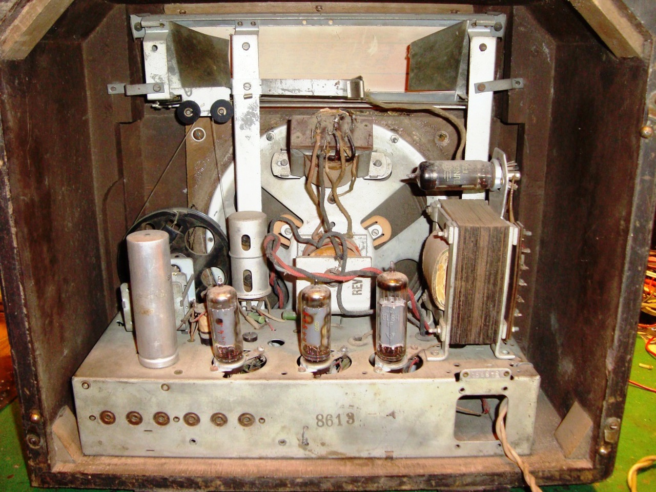

Üdv mindenkinek. Megint egy furcsaság került hozzám, megosztanám az élményt (Hi).
Mikor megláttam kívülről, nagyon tetszett, volt már ilyenem, csak elkunyerálták. Vagyis egy Orion 933-as, az utolsó gyári 2+1-es audion. Annak idején nagyon jó kis gép volt, egy csomó újítás volt benne, nagyon szerették a népek. Nagy kíváncsisággal bontottam le a hátlapot, és akkor jött a VAZZE. Valaki teljesen átalakította, a hangszórón kívül egyetlen eredeti alkatrészt nem hagyott benne, valójában egy átalakított néprádiót épített bele csak 80-as csövekkel. Persze elég primitív módon, KF a skálatartóhoz drótozva, csövek félig a levegőben, stb. Na most mi legyen???
Eredetibe visszaállítani teljesen reménytelen , nincsen meg a tekercskészlet, a spéci forgó az exponenciális kialakítású dobbal, trafó, árnyékolt csőfoglalat, stb. Hosszas töprengés után jutottam oda, hogy akkor már megcsinálom normál szuper-nek, csak rendesen felépítve. Lebontottam, a panelt, és eddig jutottam. Holnap kezdődik a visszaépítés. Teszek fel egy képet az eredeti gyári belsőről is az összehasonlítás végett.

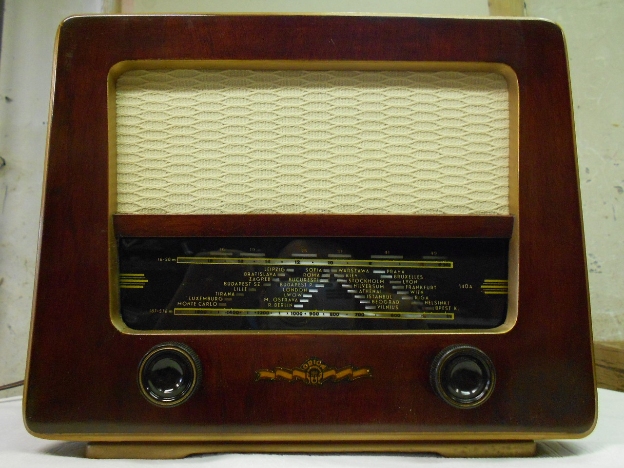

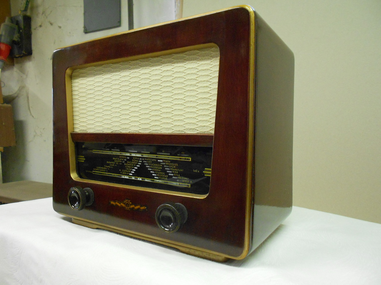

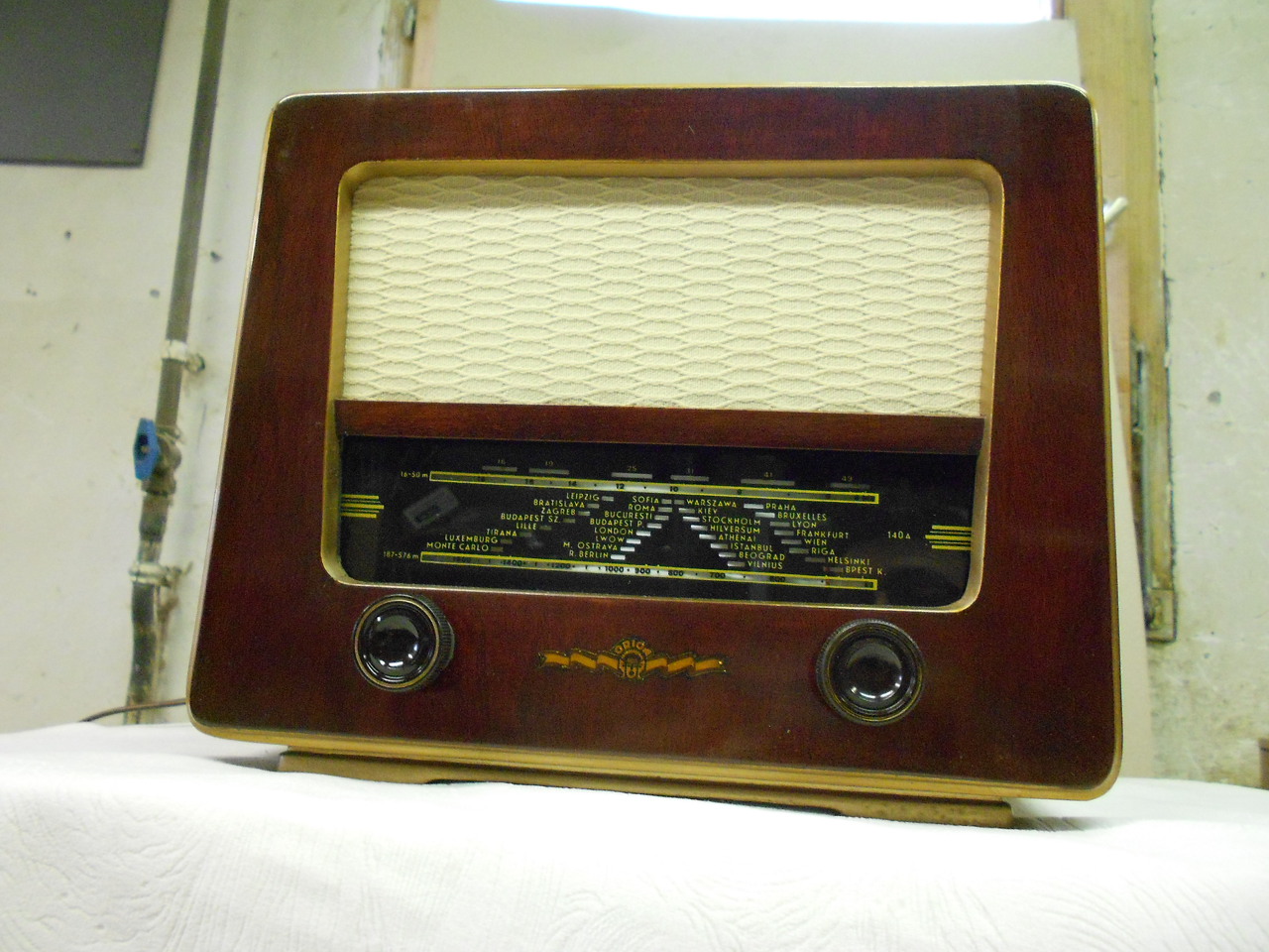

(#) 954karpitos hozzászólása Ápr 3, 2015 / 5
Üdvözlet mindenkinek .Nálam ez készült el 99%-ban .Sajnos nincs hátlapom. Akinek van plusz hátlapja szívesen venném a segítségét hogy komplett legyen E-mailt magánban kérnék.

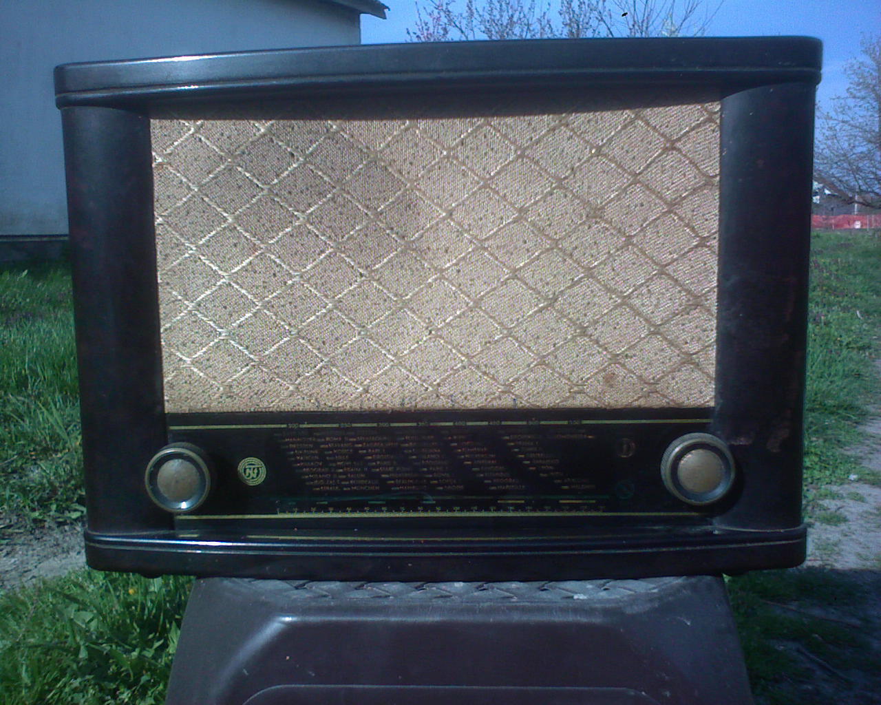

Sziasztok.Hozzájutottam egy régi csöves rádióhoz,de nem tudom a gyártási idejét és a gyártóját.Teszek fel képet róla.RFT gyártmányú gerjesztett hangszóró van benne valamint UY 41.UCH 21,UCH 42 és a végcsövet még nem azonositottam ugyanis ez nem eredeti látszik,hogy cserélve lett.Nagyon jó állapotban van,de még nem próbáltam ki.Még egy szokatlan dolog számomra,hogy nincs hálótrafója úgy tűnik ellenálláson keresztül a hálózatról működik.Valaki tud róla valamit?
(#) Janó bácsi válasza s.sanyi hozzászólására (») Ápr 6, 2015 /
Hát ez egy elég "öszvér" valami, megpróbálom rekonstruálni az előéletét. Háború utáni típus, 1948-50 körüli. Bár a pontos típust én sem tudom, de az akkori hasonló NDK-s kis készülékek csövezése általában a következő volt: UCH11, UBF11 (12), UCL11. UY11. Univerzális készülék, egyen és váltó fesz. hálózatról is működik, ezért nincs benne hál. trafó. Mivel itthon ilyen csövekhez szinte lehetetlen volt hozzájutni, ahogy romlottak úgy raktak bele hazai megfelelőt, ami éppen kéznél volt alapon. Persze ehhez egyebet is át kellett alakítani. Ezért van hogy pl. az UCH42, meg az UCH21 paramétereiben azonos cső, így nincs értelme a kétféle alkalmazásának, tehát azért van kétféle, mert az volt kéznél. A végcsövet pedig UBL21-re cserélték, ezért kellett eléje a másik UCH21 meg a benne levő dióda az UBF11 helyett. De a KF-ek sem eredetiek, annak a hangolásához különleges szerszám kellett, és nagyon könnyen törött a vasmag, úgy hogy azt is kicserélték néprádió (típusszuper) KF-ek re. De még a skáladob is Orion, azt nem tudom miért kellett kicserélni. Ha rendbe akarod hozni elektrónikusan akkor legjobb egyszerűen átépíteni egy Orion 227 (228, 324, stb)- re az áll legközelebb az eredetihez. Üdv.

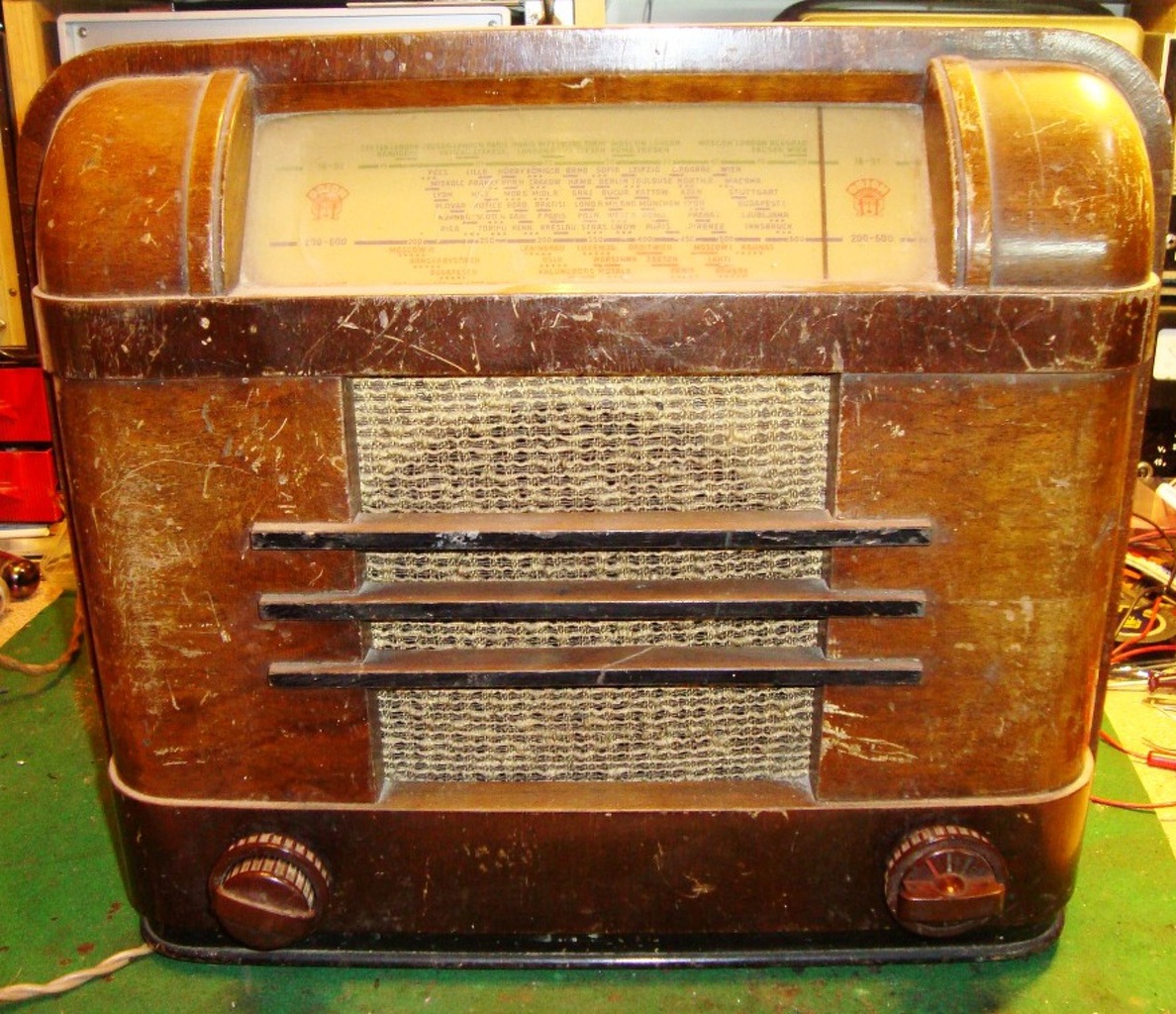

Szervusztok!
Kaptam egy ORION 520A (1954) készüléket. Szemre minden megvan benne, csak a tetejét cserélték valami műanyag lapra (gondolom a rajta tartott virág miatt), ezt tudom pótolni. Amúgy a 'kabátja' viszonylag ép, jó állapotú. Mostanában nem tudok vele foglalkozni, csak érdeklődöm, van-e valami típushibája, vagy egyéb dolog, amire fokozottam figyeljek (10 éve biztos nem volt bekapcsolva, száraz, szellős helyen volt). Még nem kapcsoltam be (a pókokat sem kergettem ki belőle).
Köszönöm: Kálmán
(#) s.sanyi válasza Janó bácsi hozzászólására (») Ápr 6, 2015 /
Köszi az infót.Valószinűleg nem fogom átépiteni mivel hobbi szinten a csöves erősitőkkel foglalkozom igy esetleg,ha működik akkor lehet megtartom ahogy van.Nekem való alkatrész nincs benne max a tökéletes állapotban lévő gerjesztett hangszóró amit nem tudom,hogy ki tudom-e használni az erősitőimhez.Szedtem már szét totál lepukkant állapotban lévő rádiókat a háló és kimenő trafó végett és talán 1-2 csőért,de ezt sajnáltam szétszedni mivel jó állapotban van és van elég csövem és alkatrészem épitkezni.

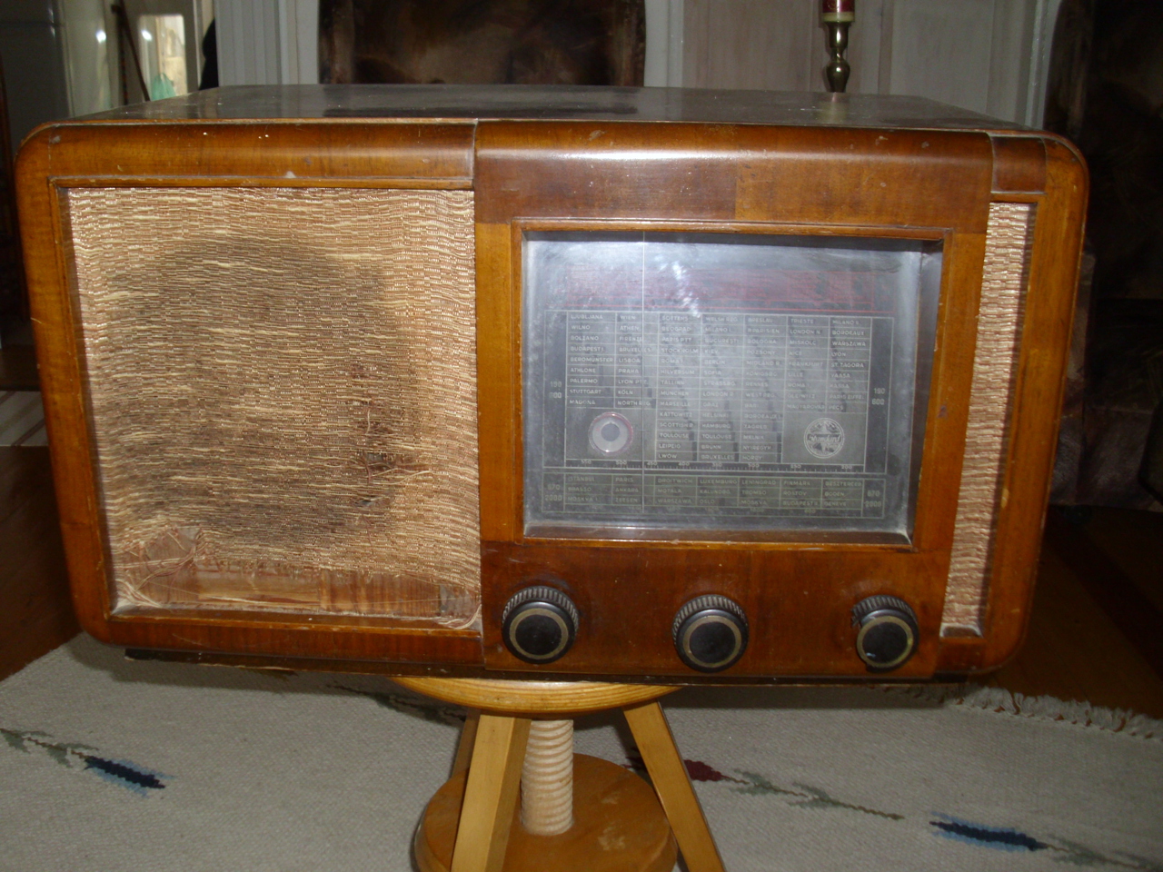

Szép napot Mindenkinek!!
Segítséget szeretnék kérni, hangszóró selyem,vászon beszerzésére.
Van egy régi rádióm és azt szeretném egy kicsit megújítani.
Egy 30x30cm darabra lenne szükségem.
Sajnos a neten nem nagyon jártam sikerrel.
Találtam egy restaurátor honlapot, küldtem emailt de vissza jött, nagyon szép rádiók voltak benne.*
köszönöm a lehetséges segítséget.
Egy pár kép a rádióról.
üdv: Gyulabá

(#) zolika60 válasza gyulaba70 hozzászólására (») Ápr 8, 2015 /
Ennek a legegyszerűbb módja, hogy elmész egy textil kereskedésbe és ott keresel hasonlót. Pont ugyanilyen mint ez volt úgy sincs senkinek.
(#) Janó bácsi válasza gyulaba70 hozzászólására (») Ápr 8, 2015 / 2
Anyát elküldöd egy nagyobb turiba, sálak, asztalterítők, függönyök között találni hasonló anyagot.
