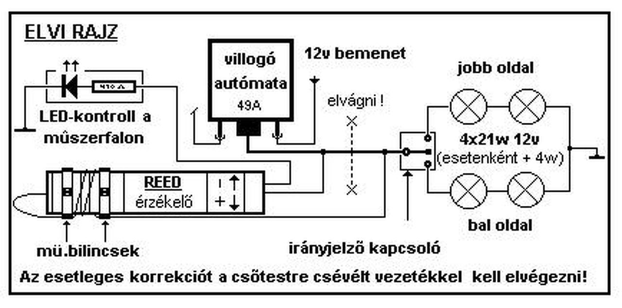

(#) szuperman hozzászólása Aug 9, 2014 /
Üdvözlet mindenkinek!
Szeretnék egy olyan kapcsolást készíteni, ami egy autó féklámpájának működését teszteli. Tehát, ha fékezek felkapcsol egy égőt, vagy ledet, ha kiég valamelyik féklámpa, akkor nem világít a visszajelző. Ehhez kigondoltam egy kapcsolást, majd megrajzoltam a Proteus nevű szimulátorban. A szimulátor szerint nem teljesen úgy működik, mint ahogy szeretném. Ha csak az egyik féklámpa ég ki, akkor is visszajelez. Ez a szimulátor hiányosságai miatt van, vagy mert rossz valami a kapcsoláson? Tudnátok nekem tanácsot adni?
Előre is köszönöm!
(#) Bakman válasza szuperman hozzászólására (») Aug 9, 2014 /
A féklámpa izzók közvetlen a tápfeszültségre vannak kötve. Ha kiveszed mindkettőt, akkor is azt csinálja a többi rész, mintha benne lenne. Ez igaz fordítva is. Itt két áramkör van párhuzamosan kapcsolva: Az izzók és a többi rész. Nem függnek egymástól, nincs kapcsolat köztük, csak a közös tápfeszültség.
(#) gkari válasza szuperman hozzászólására (») Aug 9, 2014 /
A legegyszerűbbet már a 70-es években a "Barkas"-okban is alkalmazták: a féklámpák árama egy reed-cső köré tekert cca. 6 menetes 1mm.-es huzaltakrencen folyt át, ha elég áram folyt, a reed kapcsolt egy jelzőégőt, ha nem, akkor valamelyik égő nem működött.

(#) szuperman válasza Bakman hozzászólására (») Aug 10, 2014 /
Szerintem nincs teljesen igazad, vagy nem értem, amit írtál. Mert valóban két külön áramkör, de az áramkörnek az égők által okozott feszültségesést kell figyelni, ezzel érzékelve, hogy világít vagy sem. A szimulátorban, viszont nem esik a feszültség. Vagy valahol hiba van a gondolatmenetemben? Elvégre az utánfutók index visszajelzője is ezen az elven működik.
(#) eSDi válasza szuperman hozzászólására (») Aug 10, 2014 /
„Elvégre az utánfutók index visszajelzője is ezen az elven működik.”
Én úgy tudom, hogy azon az elven működik, amit gkari említett. Legalábbis az én autómnál ránézésre úgy lehet megoldva.

(#) mps válasza szuperman hozzászólására (») Aug 10, 2014 /
A feszültségesésből itt nem tudsz semmire következtetni. Túl sok mindentől lehet és túl picike. Mindenképpen az áramot kell figyelned.
(#) vargaf válasza szuperman hozzászólására (») Aug 10, 2014 / 1
Építsd meg ezt az egyszerű kapcsolást amit a mellékletben találsz. 1978 óta működik hibátlanul.
Üdv.: Feri
(#) szuperman válasza vargaf hozzászólására (») Aug 10, 2014 /
Köszönöm a kapcsolást! Jelenleg a reed csöves megoldás tűnik a legjobb megoldásnak. Esetleg valaki nem tudja, hogy lehet kiszámolni, hogy adott teljesítmény mellett hány menetet kellene feltekernem, hogy jelezzen? Jó lenne, ha nem kéne kísérletezni.
(#) pucuka válasza szuperman hozzászólására (») Aug 10, 2014 /
Ki lehet számolni. A tekercs belsejében a mágneses térerősség:
H=n*I
Már csak azt kéne tudni, hogy a REED relé mekkora térerősségnél kapcsol.
De az irodalom is azt mondja, 10 - 20 menetet 0,8 - 1 mm huzalból, és kész. De kikísérletezheted is az asztalon.
