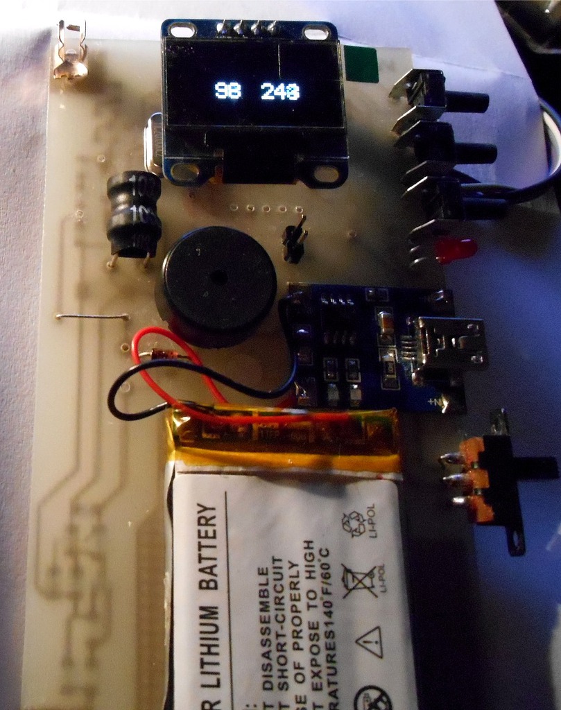

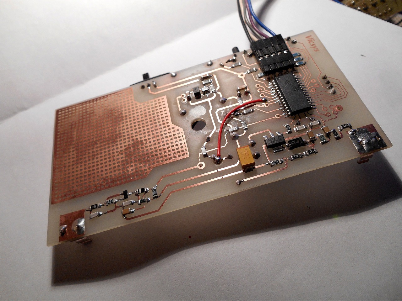

Ez csak egy valami lehet!
De minek az órához a 400V?
(#) vicsys válasza zenetom hozzászólására (») Jún 15, 2015 /
Árulkodó lehet a panel baloldalán lévő 2 darab bizti foglalat.
ktamas66:
Az akku töltéséhez van a modul. Az akku után van még egy 5V-os DCDC konverter (a modul alatti oldalon) Ennek a kimenete van az oldalsó tolókapcsolóra kivezetve.
Sima PWM+FET+tekercs a 400V-hoz. (A 10mH-es tekerccsel, 3kHz-en 72%-os kitöltés környékén adja le)

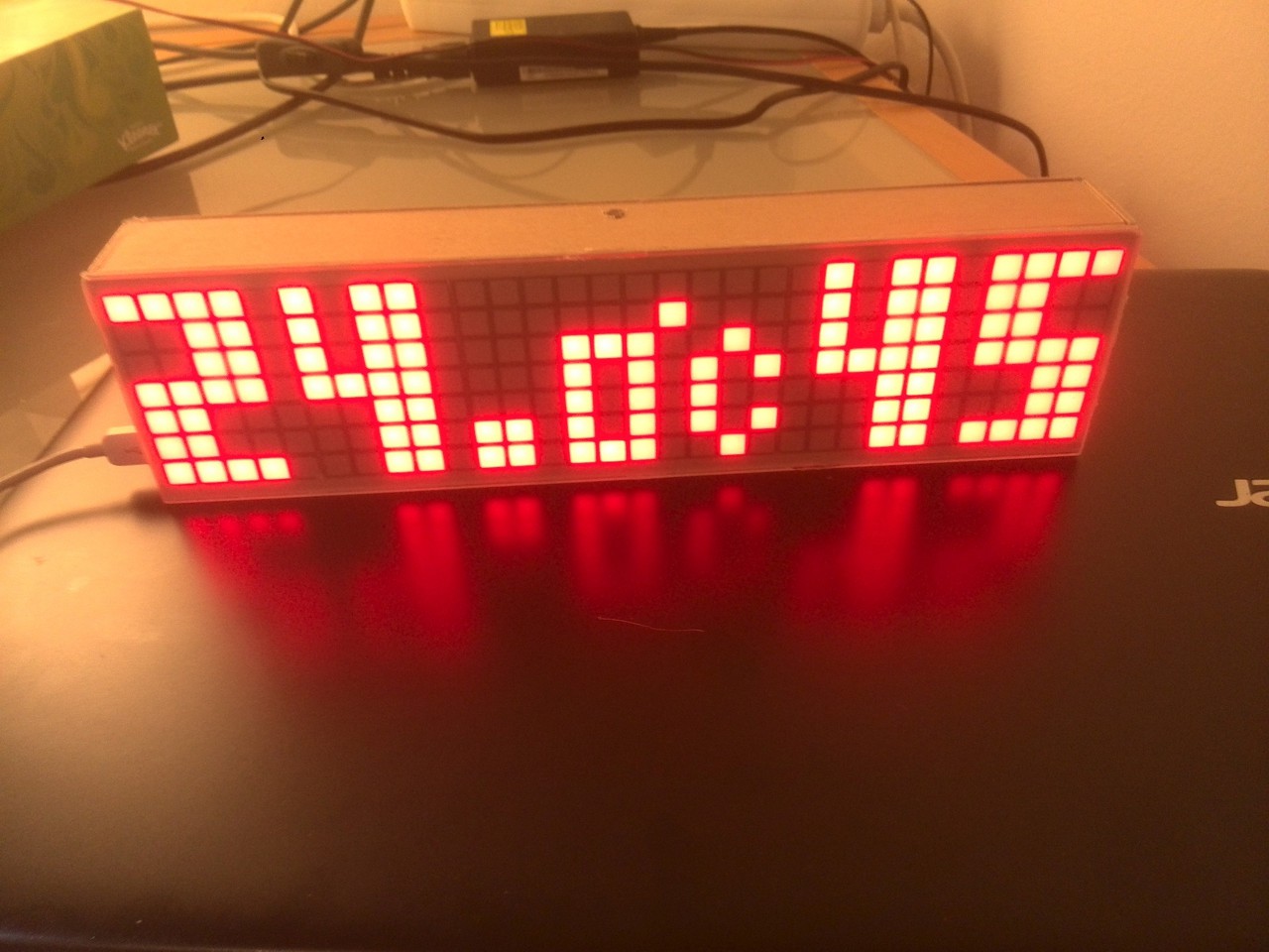

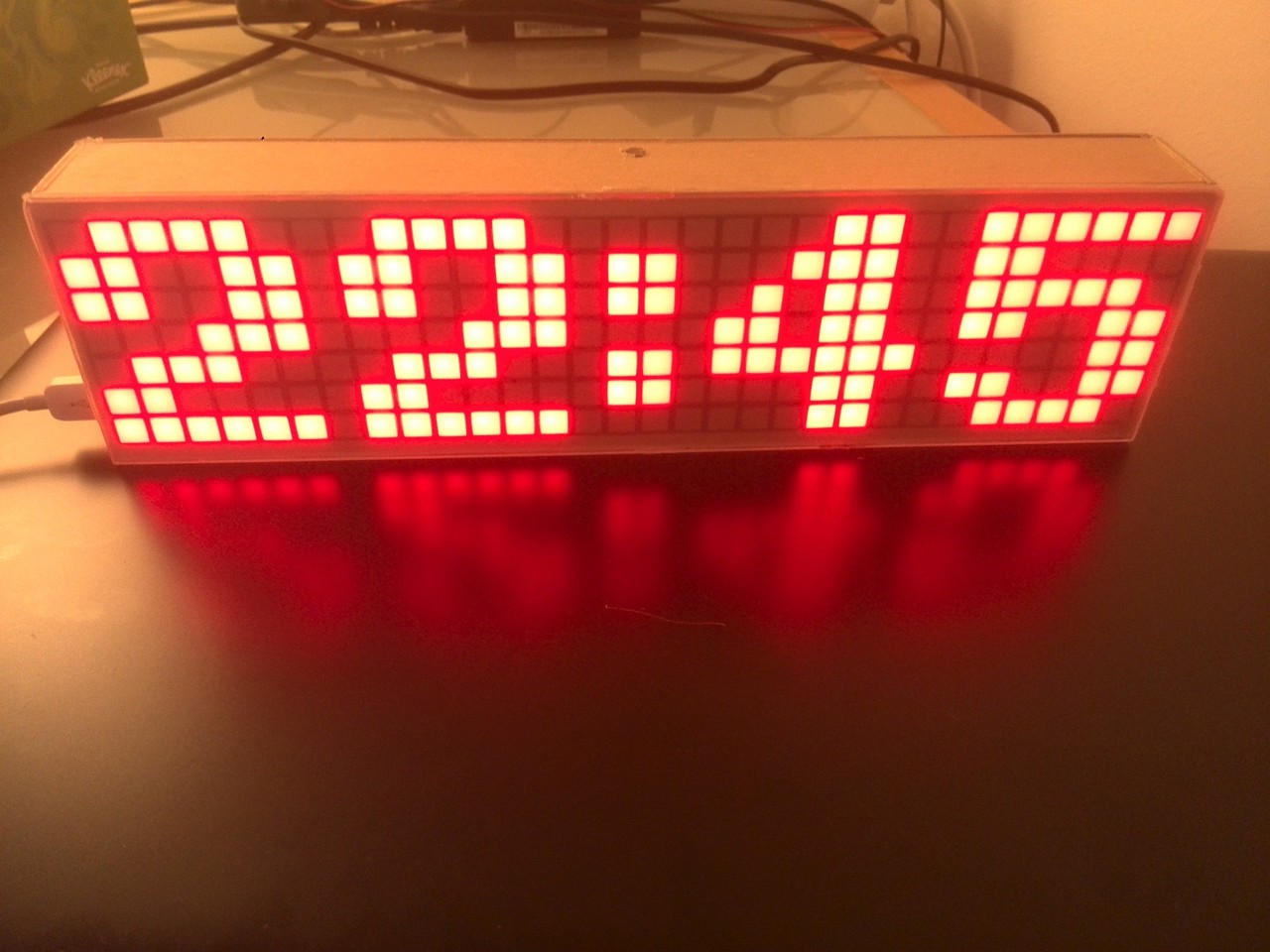

(#) Kovidivi hozzászólása Jún 18, 2015 / 4

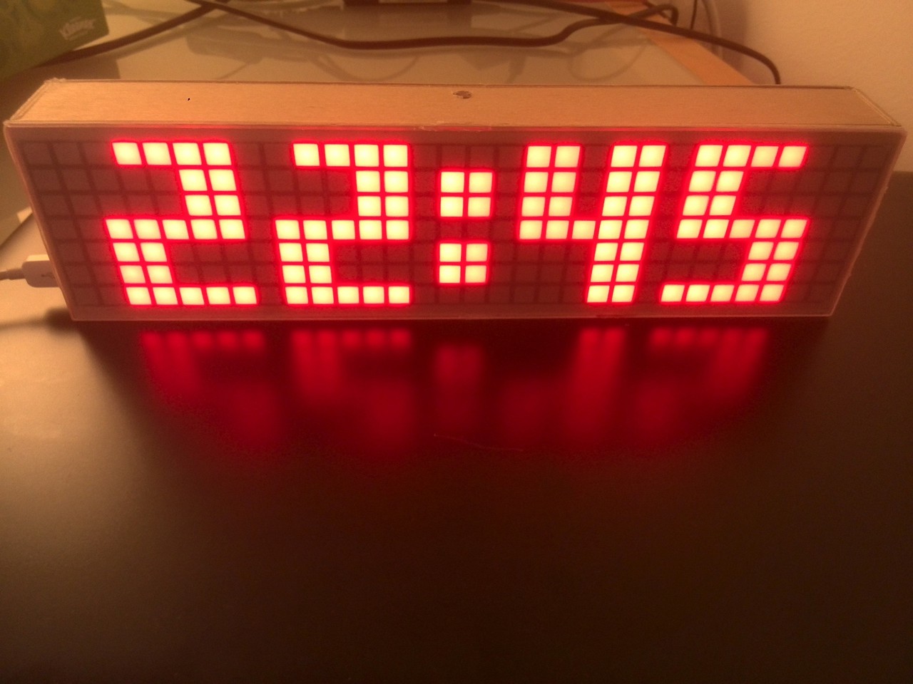

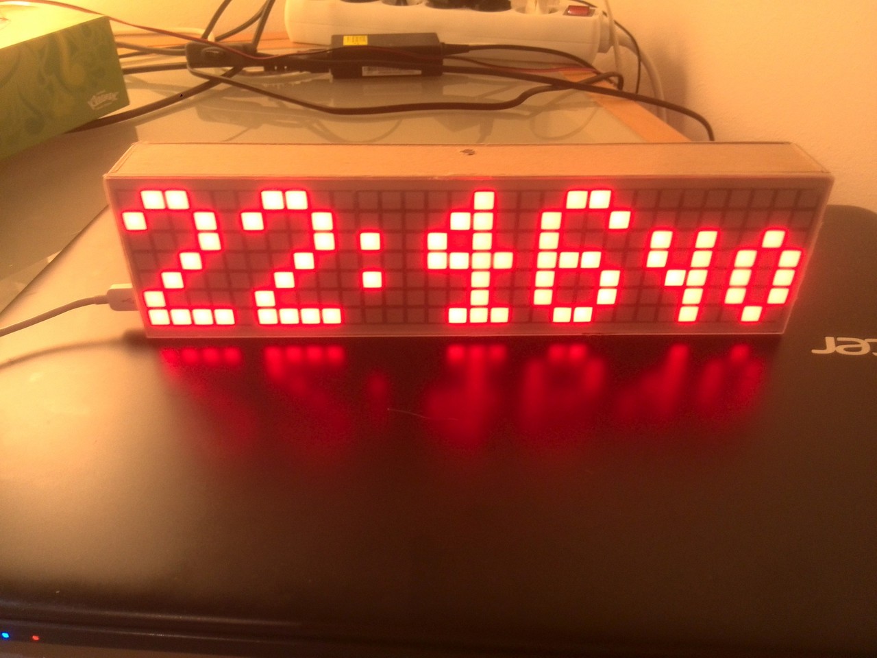

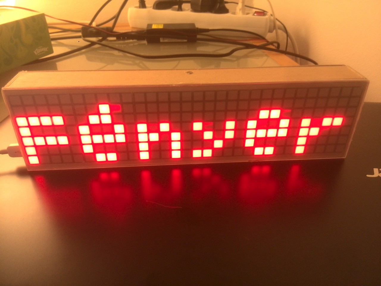

Elérkezett az idő, hogy késznek mondjam az órámat.
Zombee kezdte el fejleszteni H2opok támogatásával, én pedig megírtam rá a programot, kicsit itt-ott átalakítottam. 3 nyelven beszél, menüből minden beállítható, automata fényerőszabályzás, DS18b20 hőmérő, DHT-11 szenzor méri a páratartalmat.
A hardware shift regiszteres kijelzőmeghajtás, Atmega328-cal (95%-ban tele van a menü miatt...), DS1307-es RTC-vel. A fényerő alváskor minimális, egyáltalán nem zavaró, de lehet látni szépen, verőfényes napsütésben is szépen olvasható a kijelző.
Ami kimaradt, és fontos: a nyákot és a kijelzőket H2opok-nak köszönhetem, Zombee pedig a nyáktervet készítette el, és a program magját is leprogramozta. Nekem már "csak" a menü maradt, és a finomítások.

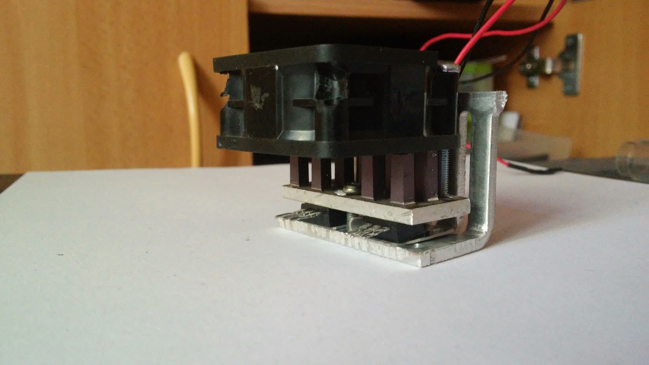

Elkészült a ventilátorvezérlő egy ideiglenes próbanyákja. Annyi az extrája, hogy fordulatot álít be, ventilátortól függetlenül, van PWM és feszültségvezérelt kimenete, illetve egy hőmérő szenzor amit a bordára lehet tenni. Egyenlőre ennyi, most egy kis pihi jön, majd folytatódik a program írása.
