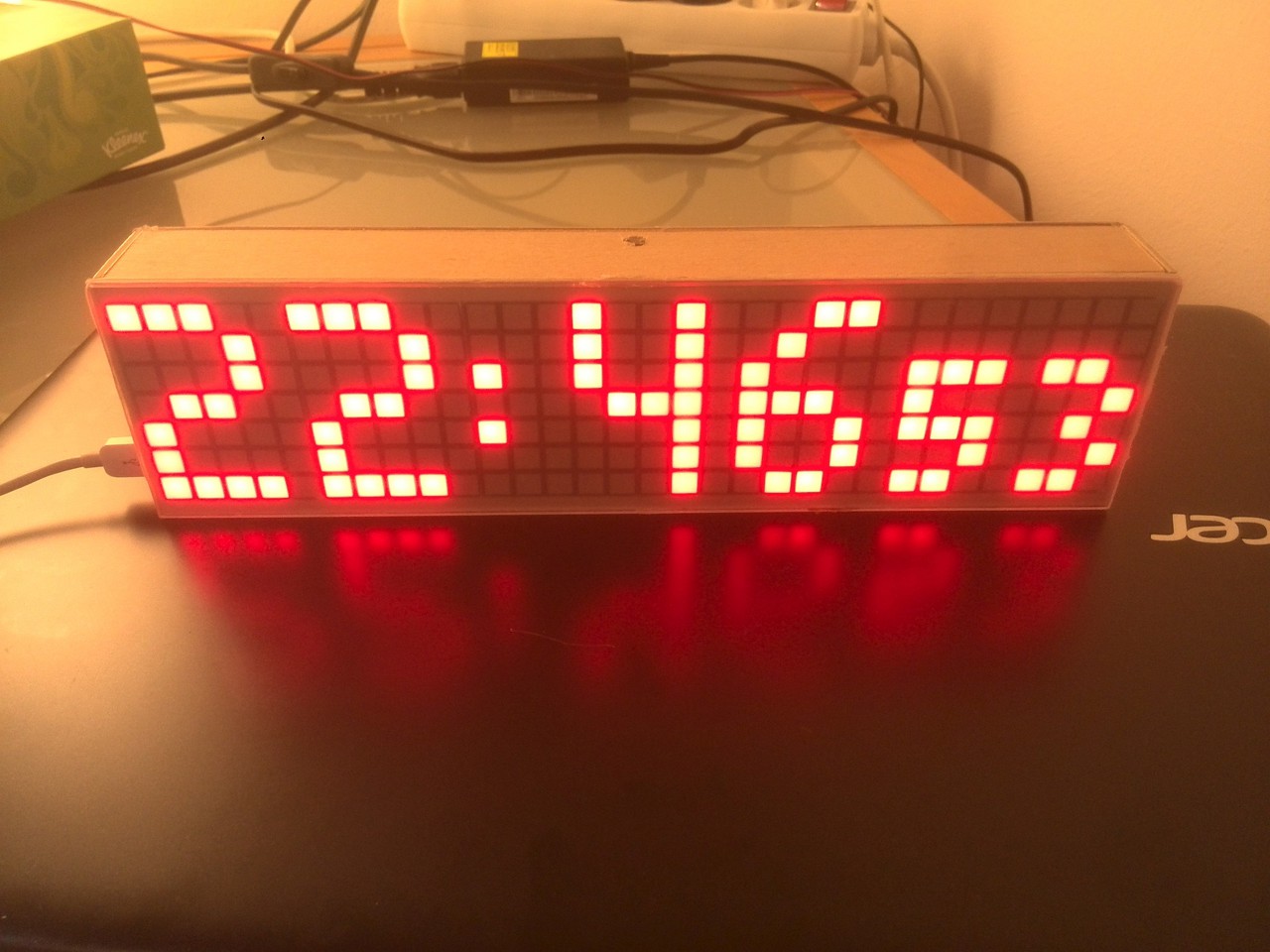

Az elmúlt napokban kicsit felturbóztam egy fethűtést, kisebb lett és jobb is a hűtési teljesítmény.
Még nincs kész, de valamit már csinál. Leginkább 400V-ot, amit mér és szabályoz. (Emlékeztetőnek meg kiírja)
Ha lesz időm, még beleprogramozok 1-2 dolgot.
Nagyon jól néz ki. Ehhez a töltő modulhoz használsz valami fetes kapcsolót, vagy ez mindig akkuról megy, USB-ről csak tölteni lehet? Látom a step-up is a PIC-ről megy, a szabályozás pulse skip, vagy valami bonyolultabb?
Ez csak egy valami lehet!
![]() De minek az órához a 400V? ![]()
Árulkodó lehet a panel baloldalán lévő 2 darab bizti foglalat.
![]() ktamas66: Az akku töltéséhez van a modul. Az akku után van még egy 5V-os DCDC konverter (a modul alatti oldalon) Ennek a kimenete van az oldalsó tolókapcsolóra kivezetve. Sima PWM+FET+tekercs a 400V-hoz. (A 10mH-es tekerccsel, 3kHz-en 72%-os kitöltés környékén adja le)
Na hallod! 400V-hoz, arányosan hosszabb bizti kell, hogy elférjen benne.
A hozzászólás módosítva: Jún 15, 2015
Dehogy! Ez egy óra, mi azt számolja, mennyi időd van még hátra. 10..9..8..
Kicseréltem próbára zöld kijelzőre.
Szerintem is jobb, fotók nem is adják igazán vissza, valóságban kontrasztosabb, élesebb..

Jajj! Akkor igyekszem visszatölteni. A videót csatoltam.
Szerintem sokkal elfogadhatóbb lett a zölddel!
Köszönöm. Doboz gyártás mindig problémát okoz, ezért kész dobozokat próbálok hasznosítani, kicsit átszabni. Lehetőségeim korlátozottak, ezért sok helyen fát alkalmazok, könnyebb megmunkálni.
Mehetsz a fizikai kutatóintézet ólomkabinjába hitelesíteni!
A famunka is szép. A forgatógombok és a megmunkálás is.
