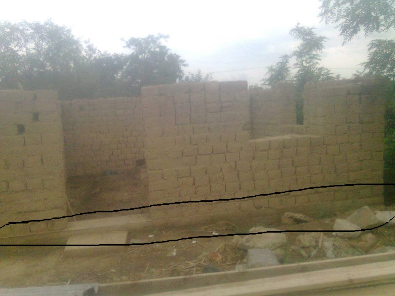

(#) Gery78 válasza pjg hozzászólására (») Aug 21, 2014 /
Hogyan kell egy jó alapot készíteni egy vályogháznak? Amit Jani1987 épít annál nem látok alapozást, vagy lehet hogy csak be van temetve. Régen valami döngölt agyag volt az alapja ezeknek, amit fel kellett locsolni minden nap, mert különben porlott. Nem az adta a jó klímáját a vályognak, hogy fellocsolták a talajt és a falak is felszívták ezt a vizet és ez a nedvesség hűtötte a falakat is? Vagy csak szimplán a vastagságuk miatt ilyen jó benne a klíma?
(#) cupika97 válasza Gery78 hozzászólására (») Aug 21, 2014 /
Ez nem az alap?
(#) zolika60 válasza Gery78 hozzászólására (») Aug 21, 2014 /
A fal hőtehetetlensége adja a jó klímát. A falban lévő víz ront a hőszigetelő képességen is, meg dohossá is teszi a házat. Akkor a legjobb, ha száraz mint a puskapor. Ha benedvesedik elég hosszú idő alatt tud csak kiszáradni és olyankor a szilárdsága is kisebb, könnyen megfurkálják a rágcsálók.
