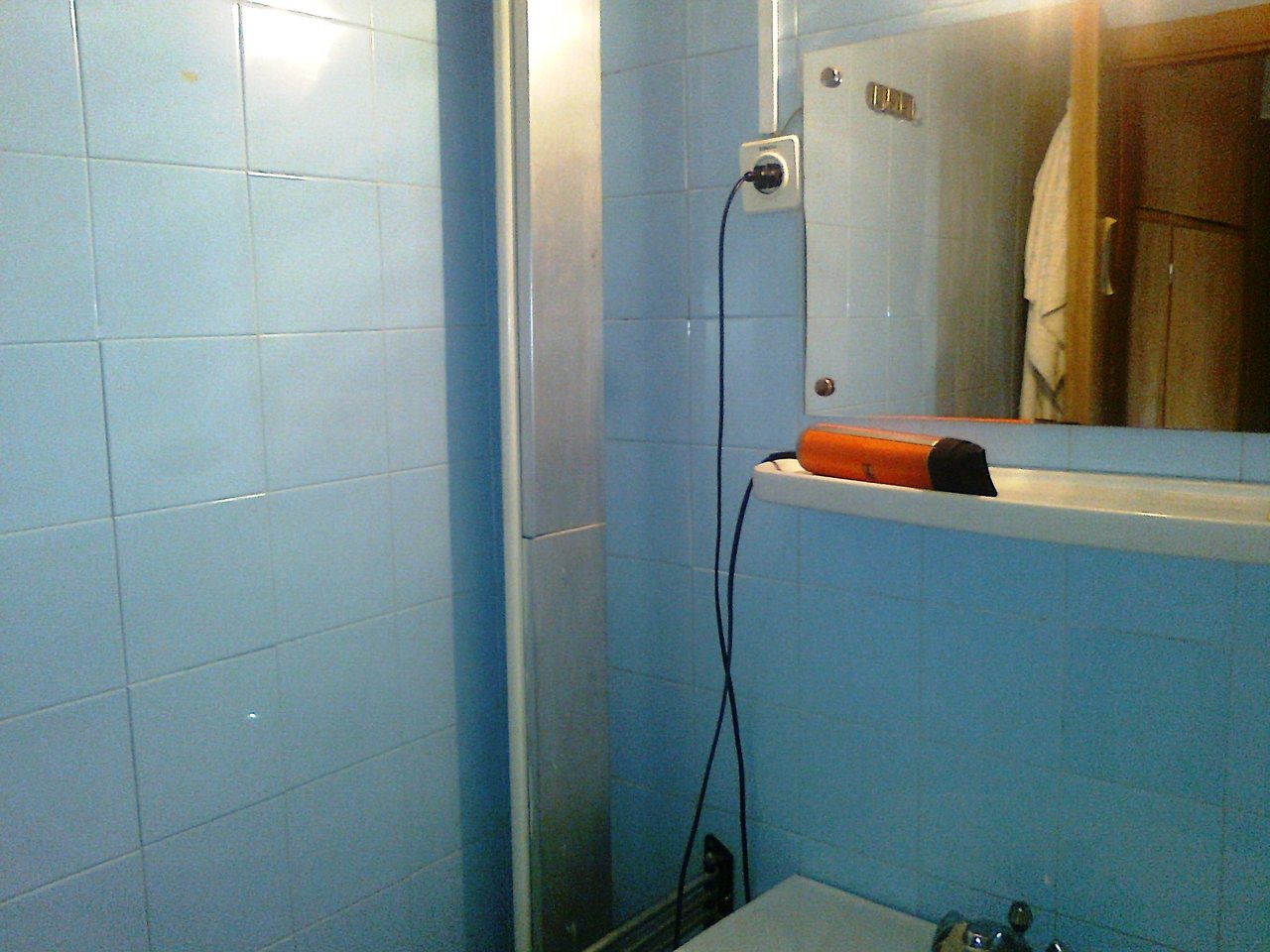

Gondolom sok fórumtárs lakik társasházban, ahol gyakori (főként fürdőszobában, de máshol is előfordul) az átmenő fűtéscső. Melegszik, meleg víz ide-oda, de nem fűt sokat. A radiátoron pedig ott a hőmennyiségmérő, ami sok esetben jól megdrágítja a fűtésszámlát, ha sokat megy a radiátor. Kályhacsőre régen szokás volt (legalábbis láttam ilyet) alumínium hőleadó lemezeket tenni, ami javított valamit a hatásfokon.
Nemrég voltam egy szállodában, ahol építéskor nem akartak bajlódni minden fürdőszoba radiátorral való ellátásával. Egyszerűen végig megy egy cső, ami a legfelső emeleten valószínűleg visszafordul. A két cső között meg alumíniumlap ügyesen berakva.
Szerintem nem is néz ki rosszul, ráadásul ma már szebb felületű alulemezeket is lehet kapni, eloxálva, stb. Nálunk nincs ilyen gond, mert nincs átmenő vezeték, de sok épületben láttam. Érdemes egy hasonló megoldást beépíteni, és szerintem jelentős plusz hőmennyiséghez lehetne hozzájutni.
(#) kérdező válasza kérdező hozzászólására (») Aug 24, 2014 /
(Igaz, arra nem gondoltam, mennyire lenne szabályos.)

(#) Gery78 válasza kérdező hozzászólására (») Aug 24, 2014 /
Hát ha kiderül akkor komoly bünti lehet a vége. Azt sem szabad, hogy kicseréled a meglévő radiátort egy nagyobbra, azzal a címszóval, hogy fázol. Akkor az alattad lakó még jobban fog fázni.
(#) kérdező válasza Gery78 hozzászólására (») Aug 24, 2014 /
Ez igaz. Szerencse, hogy nem vagyok fázós típus.

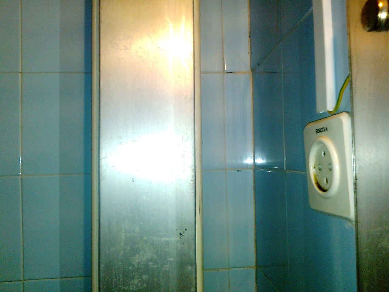

(#) elektroncso válasza kérdező hozzászólására (») Aug 24, 2014 /
Szerintem annyira volna szabályos mint a második képen látható konnektor.
(#) kérdező válasza elektroncso hozzászólására (») Aug 24, 2014 /
Az lehet. Bár rá van írva, hogy " borotva", de azért bedugnak oda mindent. Persze eléggé borzalmas helyen van, mert egy fürdőszobába én be se építeném a konnektort, max. a mosógépnek, valahova fel. Hajat szárítani meg lehet a szobában is.
Ez itt eléggé OFF, de nem a konnektorral van a baj, hanem azzal hogy milyen. Mivel nincs védőföld ezért feltételezhető hogy ÉV-relé sincs, az pedig egy fürdőben veszélyes. Nálunk is van konnektor a fürdőben, olyan helyen hogy a kádból nem lehet elérni. Erről csak ennyit margóra, mert nem szeretnék kapni figyelmeztetést az OFF miatt.
