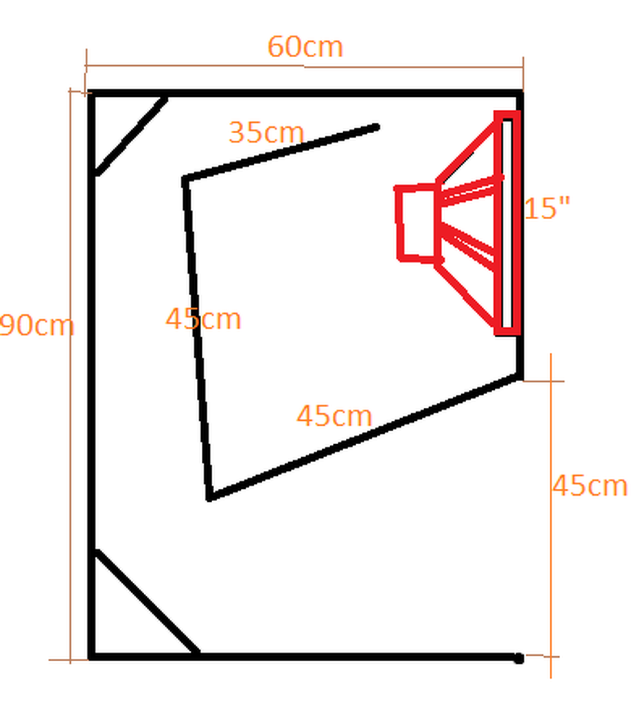

Szeretnék építeni mély sugárzót amit tudok nagyobb termekben és kültéren is alkalmazni,Tölcséresre gondoltam.
Mit javasoltok W tölcsérrel pórbálkozzak vagy Rutse kialakítással?
Vagy esetleg reflex doboz is jó lenne úgy hogy az alsó reflex nyílás egy jó nagy tölcsérben végződik?
Minél nagyobb hangnyomás kellene minél érzékenyebb legyen,és 55-60 hz alá nem kell menni.
40 cm es öntvénykosaras papír menbrános hangszóróim vannak 8 ohm 400w.Minőség sem olyan fontos de ne csak zuhogjon!Köszönöm!
(#) bajtaig válasza gaben110 hozzászólására (») Aug 13, 2014 /
Ez kell neked!
A hozzászólás módosítva: Aug 13, 2014
(#) gaben110 válasza bajtaig hozzászólására (») Aug 13, 2014 /
Köszönöm! Ilyen kialakítást még nem is láttam, és egyszerűnek tűnik megépíteni is!
Egy ilyen tölcsérben nagyobb hatásfokot érek el mint reflex ládában igaz?
Itt mindent megtudsz róla!

Szerintetek érdemes volna megépíteni a képen látható mély tölcséres ládát?Ahogy én látom sima reflex láda csak a reflex cső egy nagy tölcsérben megy át .Jobb lehet a sima reflex kialakítású ládánál?
Vélemény?
