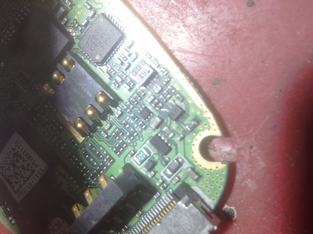

(#) gyulank válasza nedudgi hozzászólására (») Aug 22, 2014 /
De 3V nem lehet? Az 1,8-2,5V nekem azt jelenti, hogy 1,8V</=x</=2,5V. Elég csak a pozitív ágat keresnem az akku negatívjához? Persze, ha nem lehet 3V akkor az is felesleges.
(#) nedudgi válasza gyulank hozzászólására (») Aug 22, 2014 /
A telefon belseje stabilizált tápfeszültségről működik. Ezt az akkumulátor feszültségéből állítja elő, valószínűleg kevesebb, mint az akkumulátor minimális feszültsége. Az akkumulátor minimális feszültsége körülbelül 3V, utána lekapcsol a védő elektronika. Ebből az a következtetés vonható le, hogy a stabilizáltt feszültség valószínűleg kevesebb, mint az akkumulátor minimális feszültsége (3V). Az 1,8V/2,5V feszültséget az általam ismert áramkörök adatai alapján tippeltem. Az akkumulátor feszültsége pedig 4,2V és 3,0V között van valahol.
Ha mindenáron keresni akarsz, akkor az akkumulátor feszültségét kövesd mindaddig, amíg egy 3..8 lábú alkatrészhez érsz, amelyiknek egy másik lábára egy-két kondenzátor csatlakozik, amin 3V, vagy kisebb feszültség található. Valószínűsíthető, hogy az lesz a stabilizátor.
A hozzászólás módosítva: Aug 22, 2014
Értem. Vagyis kisebb esély van a 2,9V-ra. De azért kérdeztem, hogy teljesen külön van-e, mert sokkal egyszerűbb megtalálni, ha az egyik pólus lehet fix, mintha mindkettőt tehetem akárhová. Ha nincs közös föld, igen csekély esélyek vannak a megfelelő lábak megtalálására.
