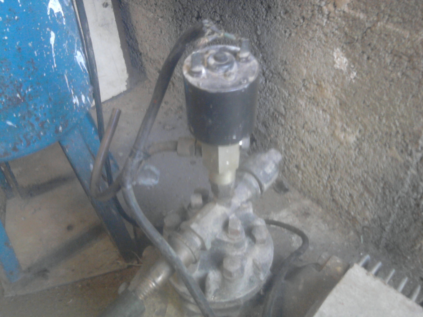

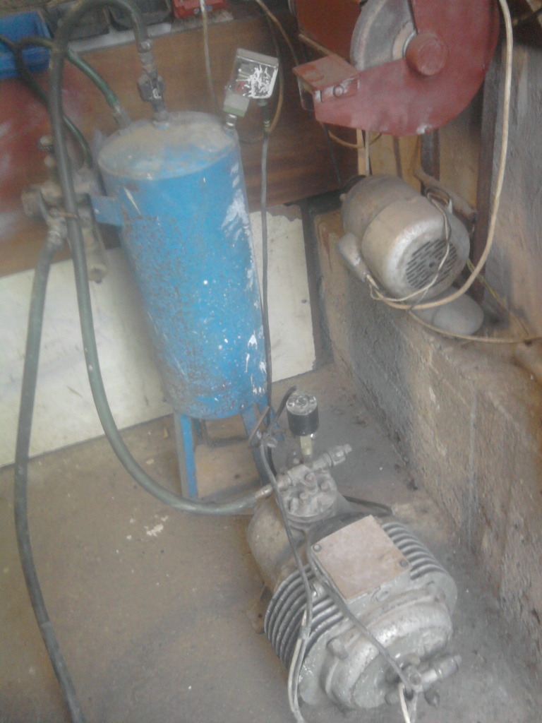

Sziasztok! Nagyapámtól rám maradt egy házilag összeállított dugattyús kompresszor. Nos, ott rendesen működött de mióta elhoztam és összekötöttem egyszerűen nem akar indulni.Annyit változott, hogy ott egy fali elosztóházból kapta az áramot, itt meg raktam rá egy villásdugót. Amikor bedugom lehet hallani, hogy kap áramot, mivel búg. A motor viszont egyszerűen nem indul. A gombot nyomogattam én, de semmit nem csinál. Annyi lehet még a probléma, hogy állt egy jó 3/4 évet. Mi lehet a probléma? Mit kellene ellenőrizni? Előre is köszönöm a válaszokat!
A bekötő doboz fedelét vedd le és arról is készíts egy felvételt, mert így nem látom milyen motor ez. Lehet, hogy a nagyapádnál a dobozban volt egy kondenzátor is, ami most nincs a rendszerben.
Rendben! A képet csatolom. Valószínűleg egy teherautó vagy egy daru kompresszora volt valamikor. Köszönöm a segítséged!
Idézet: „de mióta elhoztam és összekötöttem egyszerűen nem akar indulni” Eredetileg nem háromfázisú táplálása volt?
Nem. Nem lett hozzányúlva. Eredetileg is egyfázisú. A nagyapámnál lévő kapcsolódobozból lett kicsavarozva a vezeték és rárakva egy villásdugó.
Viszont kondenzátor meg tényleg nincs rajta. Holnap megtudom nézni a kapcsolódobozt. Lehet ott van a kondenzátor? Lehetséges?
Na, most felhívtam azt az embert aki kikötötte. Kiderült, hogy az indítórelét és a nyomásszabályzót összekötő vezeték el lett vágva. Ezt ő összekötötte a kiszerelés után. Eredetileg a vezeték be ment a kapcsolóházba. Szerintem ott volt rákötve a kondenzátor. Ma megnézem. Csinálok róla képet is. Most akkor a kondit hova kellene kötni?
Most sikerült eljutnom oda. Kiderült, hogy az illető aki leszerelte konkrétan ott felejtette a falon az egész kapcsolóházat! Erről el felejtett szólni. Persze minden vezetéket elvágott és így esélytelen hogy magam rájöjjek a bekötésére. Mire oda értem a ház új tulaja már le is szerelte, így el tudtam hozni. Sajnos villanyszerelő ismerősöm csak egy van és ő meg 3-4 hét múlva ér rá. Tehát szeretném a tanácsotokat kérni a bekötésében. Előre is köszönök minden hozzászólást!
