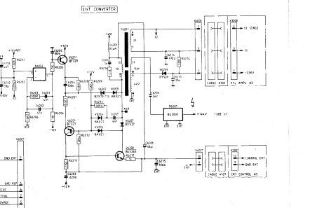

Üdv,egy másik tipusú(PM3335)kb 10 éves szkóp javításában szeretnék segítséget kérni.A hiba az ,hogy a CRT nem dolgozik.A készülék rajza letöltve.Ami a mérgem hogy 1 marék kondi csere után helyreállt minden és szépen dolgozott.Kikapcsoltam este és kisütöttem az EHT kábelt de másnap viszont nem jött elő a sugár.A táp panelen lehet a baj az oszcillátor körül.Tápokat alkatrészeket ellenőriztem. Nem jön meg a-2kV.A trafóról.Ha valaki hajlandó lenne segíteni(mellékelek rajzot) hálás lennék.Volna 3 db ilyen szkóp.Nem hiszem hogy lefáradt volna a cső...
Lehet, hogy a nagyfesz invertere megsértődött. Félvezetők esetén a szikroszkóp nem egy használható műszer.
A sokszorozóról a csőre menő EHT kábel végét sütöttem le.Ez nem lehetett gond.A sokszorozót hajtó trafó primerén ott a 48V de szkóppal nem tudom mérni az 50kHz-et azaz nem rezeg az oszcillátor.Azt szeretném tudni igazán, hogy a csőfejről érkező 3 szál(sense,signal 2kV)nál mit vár a táp?
