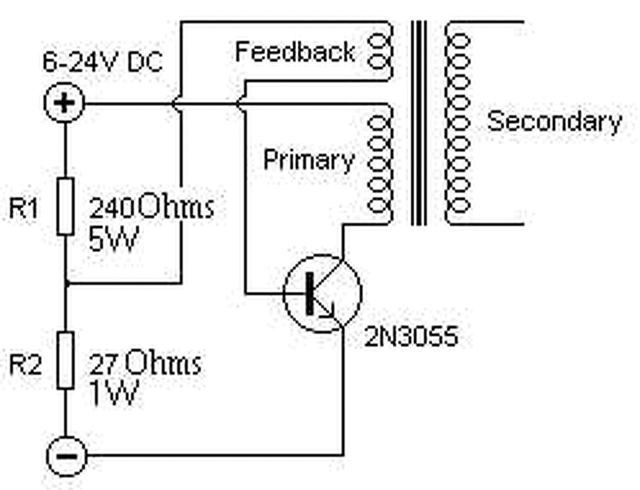

(#) valaki2233 hozzászólása Szept 5, 2014 /
Az alábbi képen ha a 240 ohmos ellenállás helyett egy 120 ohmosat használok akkor lesz valami változás a működést illetően? Nem fog-e tönkremenni semmi? Fog-e működni?
(#) gkari válasza nyekk hozzászólására (») Szept 5, 2014 /
Szerintem érdemes a varisztort odatenni, mert az induktív terhelés gyakran "visszarúg", max. a VDR pusztul (az sem biztos), de a többi ép marad.
(#) gkari válasza valaki2233 hozzászólására (») Szept 5, 2014 /
Bizony meghalhat a tranya, mert (ha jó a rajz) így jobban nyitásba kényszeríted. Tégy be 2x120 ohm-ot sorosan!
(#) reloop válasza valaki2233 hozzászólására (») Szept 5, 2014 /
Itt a leírás hozzá. Az R1 tápfeszültségfüggő.
És ha 680 ohmos ellenállást rakok oda?

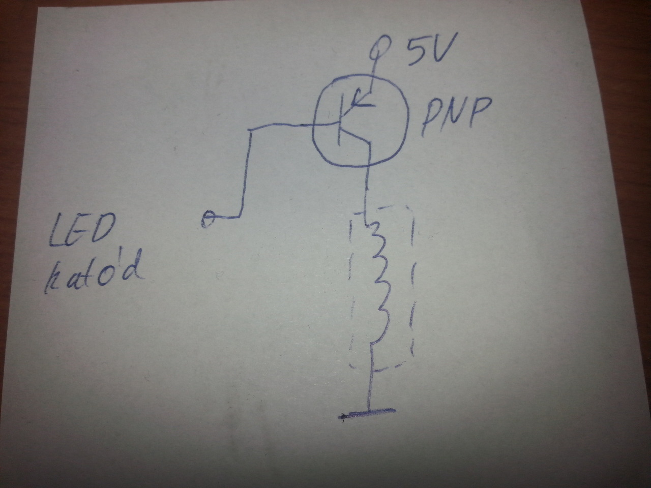

Van egy kisállat riasztó. Mozgásérzékelő kapcsol egy led-et és egy zümmert. A led segtségével szeretnék egy 5V-os relét meghúzni. A tápfeszültség 5 V. Hogyan csináljam?
Annyit tudni, hogy a led katódját húzza testre a mozgásérzékelő elektronikája.
Köszi a segítséget.

(#) mark.budai válasza cspeto hozzászólására (») Szept 6, 2014 /
Nagyon egyszerű dolgod lesz, kell egy PNP tranzisztor (pl BC327), ami kibírja a relé áramát.
A led katódjára rákötöd a bázisát, az 5V-ra az emitterét, a kollektorára meg megy a relé tekercse, a tekercs másik fele pedig a testre.
Csatolom a rajzot, bocs, hogy kézi, de még nem tettem vissza a Tinát a gépemre, paintben meg még csúnyább lenne.
Fontos! Lemaradt, de a bázis és a led katódja közé tegyél egy 220ohmos ellenállást, mert anélkül nem nagyon bírná a tranyó.

(#) ferci válasza mark.budai hozzászólására (») Szept 6, 2014 /
Kis kiegészítéssel...
A rajzodon a LED anódja lesz a bázis felé természetesen és ellenállás két okból kell:
1., a LED áramát korlátozni kell, mert csak 2 átmenet és a mozgásérzékelő kimenete kerülne a test és a +5 volt közé,
2., a bázisáramot meg szintén korlátozni kell..
5- 10 mA bőven elég a LED-nek, a típustól függő nyitófeszültségét ( 2... 3,5 V) és az Ube feszt ( 0.6..0.7 V) levonva az 5 voltból kell megállapitani az Rb értékét, így lehet 470...220 ohm kb/sacc.
Nem az van, hogy a tranyó nem bírná, hanem tönkremenne az egész ellenállás nélkül.
Egyébként a kérdés is pontatlan, mert abból ki tudja, hogy eredetileg a LED anódja már csatlakozik-e a + tápra ellenállással vagy csak opció.

(#) cspeto válasza ferci hozzászólására (») Szept 6, 2014 /
Köszönöm a gyors választ.
Valóban nem voltam elég pontos.
Úgy néz ki, hogy a LED anódján mindig 3,64V van.
A katódján van egy SMD ellenállás (?) amire 391 van írva. (Nem tudom mint jelent.)
A LED kikapcsolt állapotában a katódon is 3,64 V van.
Bekapcsolt állapotában 1,72.
A 391, az 39, egy nullával a végén, azaz 390ohm.
Ferci, én a katódra kötném a bázist, mert ha 0 felé közeledik a fesz, akkor nyit ki a tranyó, és húz meg a relé. Hogy zárva maradjon a tranyó, 5V-on kéne tartani a bázist. Így, hogy 3,64V van a led katódján, már ez is kinyitja a tranyót, egy ellenállásosztó kéne ide. Most már nincs annyi lélekjelenlétem, hogy kiszámoljam, mekkora értékekkel.
