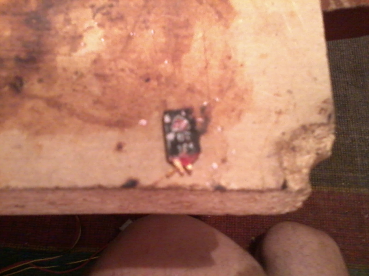

Van egy BT 106 vagy BT 105 jelöléssel ellátott alkatrészem nem látszódik rendesen hogy ötös-e vagy hatos.
Megerősítést szeretnék kérni tőletek, hogy ez egy Tirisztor és 2,5A 600W adatokkal rendelkezik.
(#) kadarist válasza Mircsof hozzászólására (») Szept 9, 2014 /
Ezen a képen még a BT sem látszódik rendesen, nemhogy a számok. Rakj egy nagyítót a telefonod lencséje elé és úgy fotózz!
(#) Mircsof válasza kadarist hozzászólására (») Szept 9, 2014 /
Nem is látszódhat mivel a hideg gyantából való kibányászás közben elég megviselt lett.
De még mielőtt teljesen olvashatatlan lett, azelőtt leírtam a típust. Csak az utolsó számban nem vagyok biztos, hogy 5 vagy 6-os.
Ennek rakhatok bármit ez ettől nem lesz jobb (össze van karcolva a kamera..).
Csak az alakját szerettem volna megmutatni hátha abból kiderül az utolsó szám.
A hozzászólás módosítva: Szept 9, 2014
Egy alkatrésznél nyilván nem mindegy, hogy 105 vagy 106-os szám szerepel a tokozásán. Tehát ez a szám eléggé fontos lehet, és a rossz, homályos képed sajnos semmilyen támpontot sem ad a meghatározásához. A BT106-ra rákeresve egy 700V, 1A-es tirisztort lehet találni.
Köszönöm! Erre az információra volt szükségem!
700V 1A vagy 600V 2,5A tehát ha veszek egy 800V 4A tirisztort akkor nem lövök mellé.

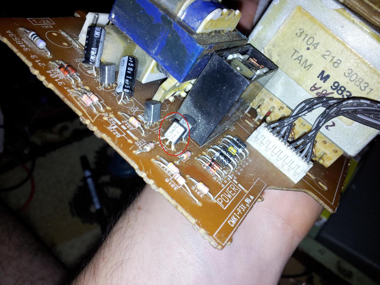

Sziasztok Van egy régi erősítőből egy panelem ami az áramellátásra szolgált. van rajta pár tranzisztor C547C Mire szolgálhat ez a tranzisztor?
(#) granpa válasza Sanyi220v hozzászólására (») Szept 11, 2014 /
BC547C; funkció, a kapcsolás szerint.
(#) pjg válasza granpa hozzászólására (») Szept 11, 2014 /
2SC547C
A hozzászólás módosítva: Szept 11, 2014
(#) kadarist válasza pjg hozzászólására (») Szept 11, 2014 /
BC lesz az, csak a Philipsék lespórolták a B-t.

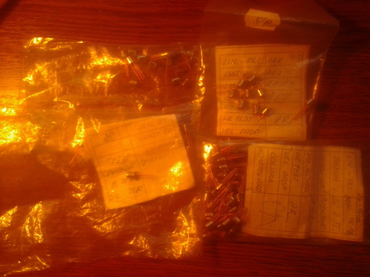

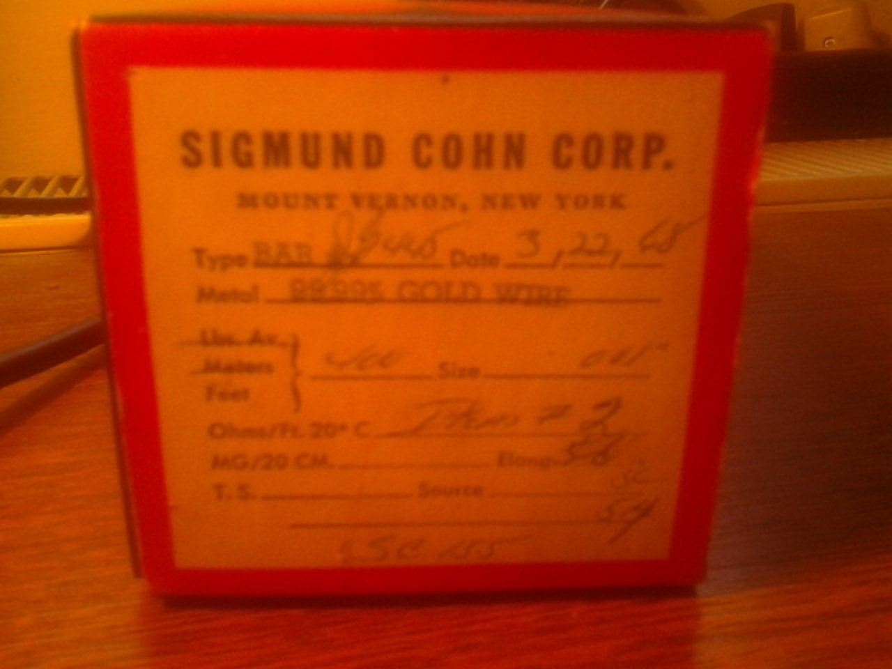

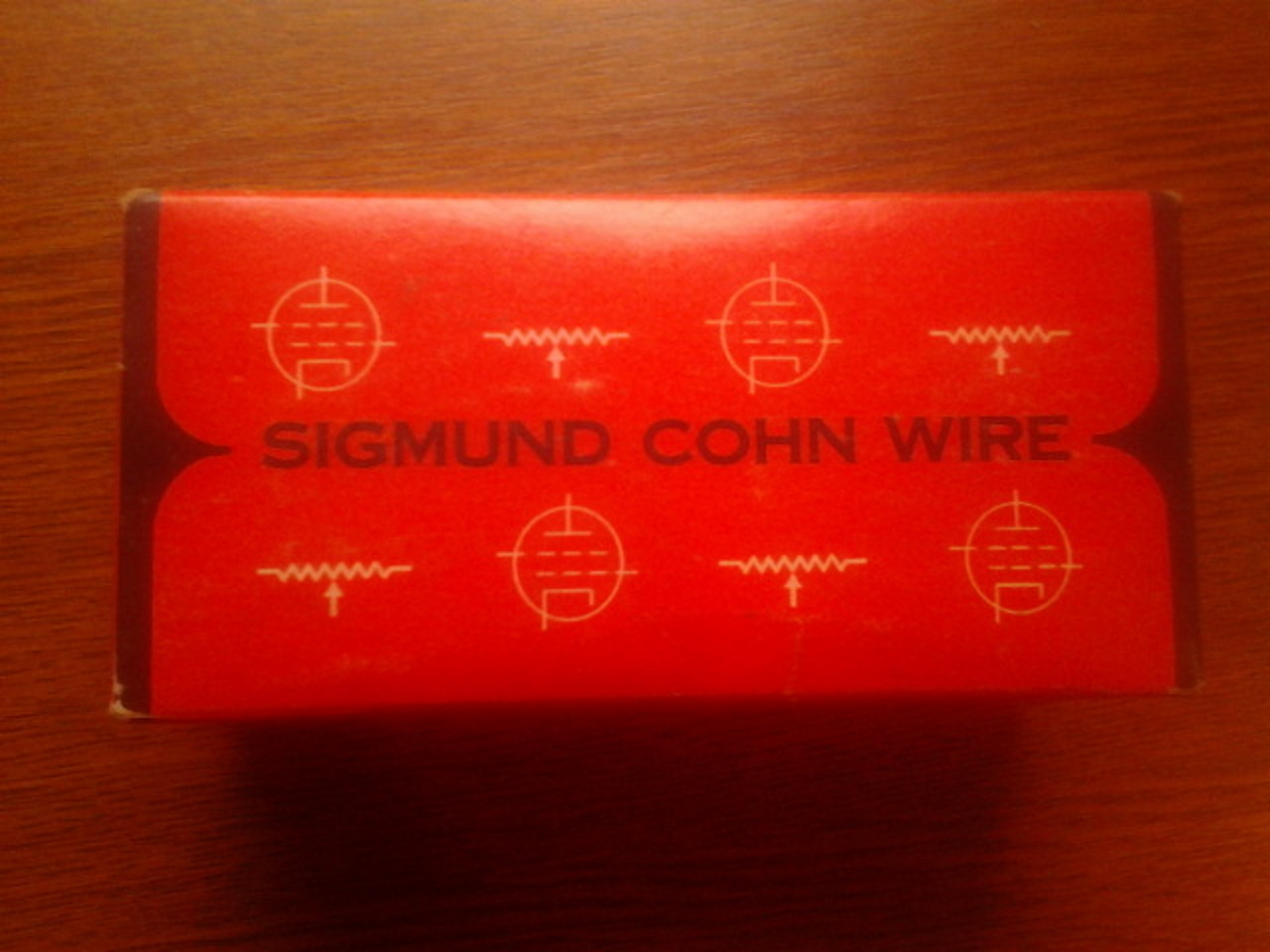

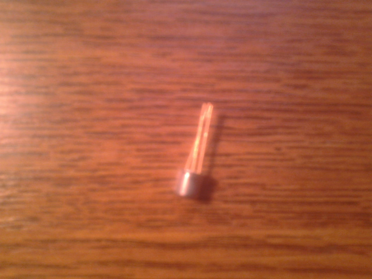

Kedves Fórumtársak!
A mai napon kaptam ajándékba egy dobozkát sok tranzisztorral, csak sajnos nincsenek megjelölve (nincs típus, sorozatszám stb). A képeken láthatóak. A beazonosításukhoz kérek segítséget. Rendelkezésemre áll egy multiméter amivel tudok PNP és NPN mérni. Mindegyik TO18 as.
A segítséget előre is köszönöm!
(#) kadarist válasza mmajka hozzászólására (») Szept 11, 2014 / 1
Ezek mintafélvezetők, amelyeken nincs tokjelzés. A jellemzőiket célműszerekkel lehet megismerni.
(#) mmajka válasza kadarist hozzászólására (») Szept 11, 2014 /
Igazad lehet!
Na így nem jutottam túl közel a megoldáshoz. Viszont nem lehetnek rossz minőségűek mivel aranyozott a lábuk meg a tokozás alja is. Az biztos, hogy jól forraszthatóak.
(#) Szpisti válasza mmajka hozzászólására (») Szept 11, 2014 / 1
Az különösen nem jelent kiemelkedő minőséget hogy aranyozottak. Anno a magyar BC108 és társait is aranyozták, fémtokozták.
A csomagolás dátumából kiindulva nagyon nagy variáció nem valószínű.
Egy kéziműszerrel az erősítési tényezőjüket meg tudod mérni.
Ha >100 , nagy valószínűséggel hangfrekis áramkörökbe megfelelők lesznek.
Ha kisebb, lehet hogy rádiófrekis alkalmazásokra szánták.
1968-ban még nem volt divat nagyfeszültségű félvezetőket gyártani, tehát 40-50V-nál nagyobb feszre nem használnám (és túl nagy áramokkal sem).

Méricskéltem egy kicsit, változóak az értékek.
Lenne egy nem teljesen idevágó kérdésem: ha a multiméteren NPN tranzisztort próbálok mérni PNP foglalatban akkor nem szabad mutatni neki semmit. Ha helyes a logikám akkor így ki tudom deríteni a polaritást?
