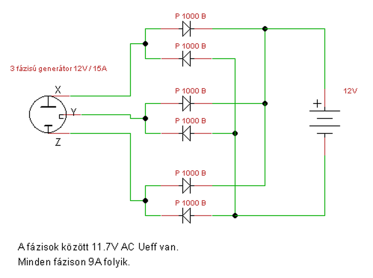

A mellékletben rajzoltam egy generátor egyenirányítást, és az lenne a kérdésem hogy ez így jó lenne-e. A generátor egy 12V -os 15A -es 3 fázisú. Működés közben fázisonként 4 és 9A közötti áramerősséget mértem a motor fordulatszámától és a terheléstől függően.
A rajzon minden fázisra egy kétutas egyenirányítást gondoltam, 10A -es diódákkal. A kérdésem még az lenne hogy ha pl 10A lenne egy fázison akkor az meg-e oszlik a két dióda közt?

Pont így van a tankönyvekben lerajzolva a 3F egyenirányító, tehát klafa lesz!

Az áram is megoszlik a két dióda között akkor is ha az egyik a pozitív félperiódust a másik a negatívat engedi át fázisonként? Tehát ha egy fázison van 10A és a két dióda 10A-es akkor is megoszlik az áram? 5 - 5A diódánként?

A 9A-re a 10A-es diófa karcsú lesz. Ha sokáig akarod használni, keress egy nagyobbat, és az is brutál hűtést kér majd!!

De ha párhuzamosan kötök 2 - 2 -t fázisonként a pozitív és a negatív ágra, akkor már jó lesz nem? Ez a dióda hengeres. Erre hogy lehet valami hűtést szerelni?
(#) qvasz2 válasza Peet19 hozzászólására (») Szept 10, 2014 /
Én inkább ilyesmi kivitelűben gondolkodnék: Bővebben: Link
vagy ez: Bővebben: Link
Ezek kényelmesen hűthetőek
A kérdésedre válaszolva: nem illik diódát párhuzamosan használni, és a hengeres műanyagot nagyon macerás hűteni

Mivel alacsony a feszültség, esetleg schottky dióda (mondjuk MBR1645, vagy hasonló).

(#) Peet19 válasza qvasz2 hozzászólására (») Szept 10, 2014 /
Köszi, igen nézegettem hasonlóakat is a hűtés és a nagyobb teljesítmény miatt, csak egy kicsit drága sajnos.
Miért nem illik a diódákat párhuzamosan használni? Bocsi, csak nem hallottam még róla. Akkor a suliba fel sem vetem ezt a megoldást mint lehetőséget .
Bár szerintem egész jól meg tudnám így növelni a terhelhetőségét, és még anyagilag is jobban járnék. A fázisnál amikor szétválogatom a pozitív és a negatív periódusokat, akkor oda nem egy hanem két diódát raknék párhuzamosan, akkor ha a fázison 9A van és pl a pozitív félperiódus 2db 10A -es diódán megoszlik akkor 4,5A jut a diódákra egyenként. Ez még nem is melegedne talán annyira még félgőzzel sincs meghajtva. Bár nem tudom mit mond a gyakorlat, csak logikázok.
ktamas66: köszi megnéztem, tetszik. Lehet hogy ez lesz a nyerő.

(#) foxi63 válasza Peet19 hozzászólására (») Szept 10, 2014 /
A diódák nyitási feszültsége nem egyforma, ezért a terhelést inkább az egyik viszi. Általánosságban két párhuzamosított diódára max. 1,5 szörös áramot lehet megengedni.

(#) ktamas66 válasza Peet19 hozzászólására (») Szept 10, 2014 /
Kicsit pontosabban megfogalmazva: a gyártási szórás miatt a diódák nyitófeszültsége nem egyforma, és a dióda áram feszültség karakterisztikája exponenciális (nyitófeszültség környékén nagyon kis feszültségkülönbséghez nagy áramváltozás tartozik), ezért az dióda fog nagyobb áramot vezetni, amelyiknek kisebb a nyitófeszültsége ( ugye a párhuzamos kötés miatt egyforma feszültség van rajtuk). A baj ott kezdődik, amikor a dióda elkezd melegedni, mert a hőmérséklet növekedésével csökken az adott áramhoz tartozó nyitófeszültség, tehát a melegedő diódán még nagyobb áram fog folyni, amitől még jobban melegszik, amíg a hőmegfutástól tönkre nem megy. Ezt már leírták mások is, csak nem találtam meg hol.
ui.: És mivel ez minden PN átmenetre igaz, ezért nem kötünk LED-et vagy tranzisztort sem simán párhuzamosan (azért vannak ott a soros ellenállások).

(#) Peet19 válasza ktamas66 hozzászólására (») Szept 10, 2014 /
Értem már , köszönöm.
Épp most akartam kérdezni hogy miért csak az egyik nyit ki amikor egy diódán kb: 0.6V esik, de még marad bőven feszültség a fázison hogy kinyissa a másikat is, de most már értem. Azt tudom hogy a gyártás során lehetetlen két tök egyforma alkatrészt gyártani, és hogy van egy minimális eltérés a diódák nyitófeszültségei között is. Ebben a párhuzamos kötésben erre nem gondoltam. Köszönöm mégegyszer a segítséget. Lassan többet tanulok itt mint a suliban

(#) granpa válasza Peet19 hozzászólására (») Szept 10, 2014 /
Ha van elég diódád, egy próbát megér; működhet. Közben persze mérni! Sorosan kötendő 0.05-0.1 Ohm-ból kellene 12 db., min. 2-4W-os. Az persze veszteség, és fűt.

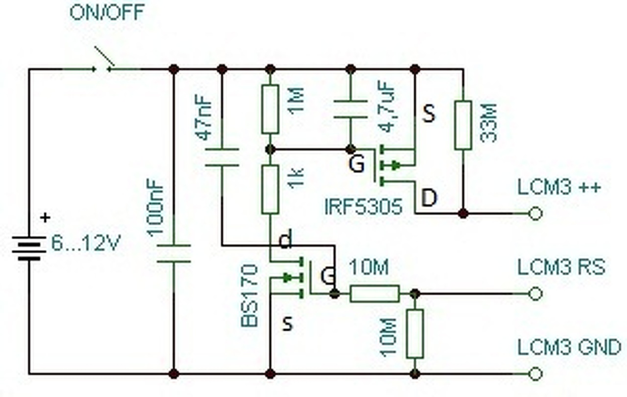

Szeretném összerakni ezt a kapcsolást. De nem kaptam sehol 33mohm ellenállást. Ezért úgy döntöttem összerakom 3db 10 és egy 3mhom ellenállásból. A kérdésem az, hogy sorosan vagy párhuzamosan kell-e kötni őket?

(#) proli007 válasza Mircsof hozzászólására (») Szept 10, 2014 /
Hello! Természetesen sorosan. De a plusz 3Mohm már feleseges, de erős a gyanúm, hogy egy 10Mohm-al is működni fog. Egyébként a 33mohm az 33milliohm. A Megát nagy betűvel kell írni. "Mohm"..
