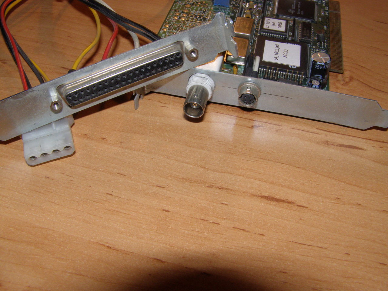

(#) (Felhasználó 108303) hozzászólása Szept 12, 2014 /
Valakinek van ötlete, hogy ez milyen bővítő kártya lehet, mire használható?
A válaszokat előre is köszönöm!

(#) Sanyi220v válasza (Felhasználó 108303) hozzászólására (») Szept 12, 2014 /
Esetleg a kártya nem tartalmaz valami márka feliratot?

(#) (Felhasználó 108303) válasza Sanyi220v hozzászólására (») Szept 12, 2014 /
Nincs rajta semmi, ami alapján be tudtam volna azonosítani, a nyomát sem fedeztem fel esetleges matricának...
Egy vonalkód van a hátulján hosszú számsorral, de a google nem tudott mit kezdeni vele. A kártyára sincs nyomtatva semmi azonosításra alkalmas felirat.
XP alatt próbáltam tesztelni, de driver hiányában semmit nem tudott kezdeni vele a rendszer. A windows próbálta automatikusan telepíteni, de nem sikerült.

(#) kadarist válasza (Felhasználó 108303) hozzászólására (») Szept 12, 2014 /
A Windows eszközkezelőjében nézd meg az ismeretlen eszköz azonosító karaktersorát, ami alapján rákereshetsz.

(#) Szpisti válasza (Felhasználó 108303) hozzászólására (») Szept 12, 2014 /
Szerintem ez egy baromi régi video-megfigyelő rendszer egyik kártyája lehetett.
A 4pólusún kapta a kamera a tápokat, a bnc fogadta a kamera jelét, és a DB csatin mentek be a hangok a 4 kamerától.
Valamikor szereltünk ilyeneket, és hasonló kártyákkal működtek.
Körítés nélkül sajnos kuka.
(#) (Felhasználó 108303) válasza kadarist hozzászólására (») Szept 12, 2014 /
A hálózati kártyák alatt csak az hálózati vezérlő volt, de az alaplapi.
Egyéb hardverek között találtam ezt:
VEN_1415 DEV_C9512

(#) nedudgi válasza (Felhasználó 108303) hozzászólására (») Szept 12, 2014 /
Ez feltételezhetően egy PTZ kameravezérlő,videodigitalizáló kártya. A címke nélküli csip alapján találni lehet hozzá kezelőprogramot...
Az egész karaktersort másold ki és keress rá! Van ott több azonosítási rubrika is, azokra is rákereshetsz.
(#) pjg válasza nedudgi hozzászólására (») Szept 12, 2014 /
A Hybrid is hiányzik róla.Ez nem ArcNet kártya.

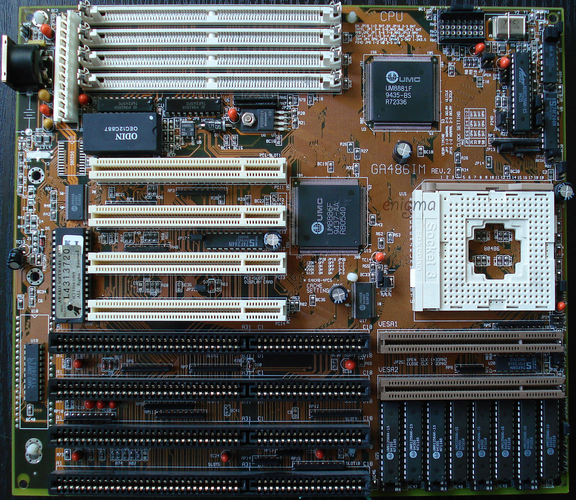

(#) mmajka válasza nedudgi hozzászólására (») Szept 12, 2014 /
Szia.
Hát a 486 os alapokban már akad PCI slot is.
