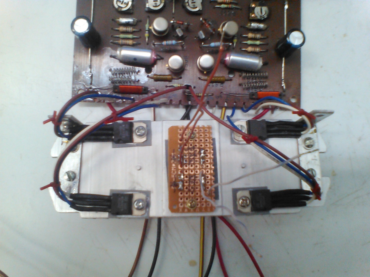

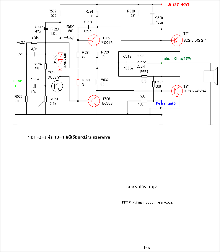

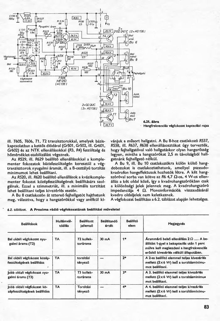

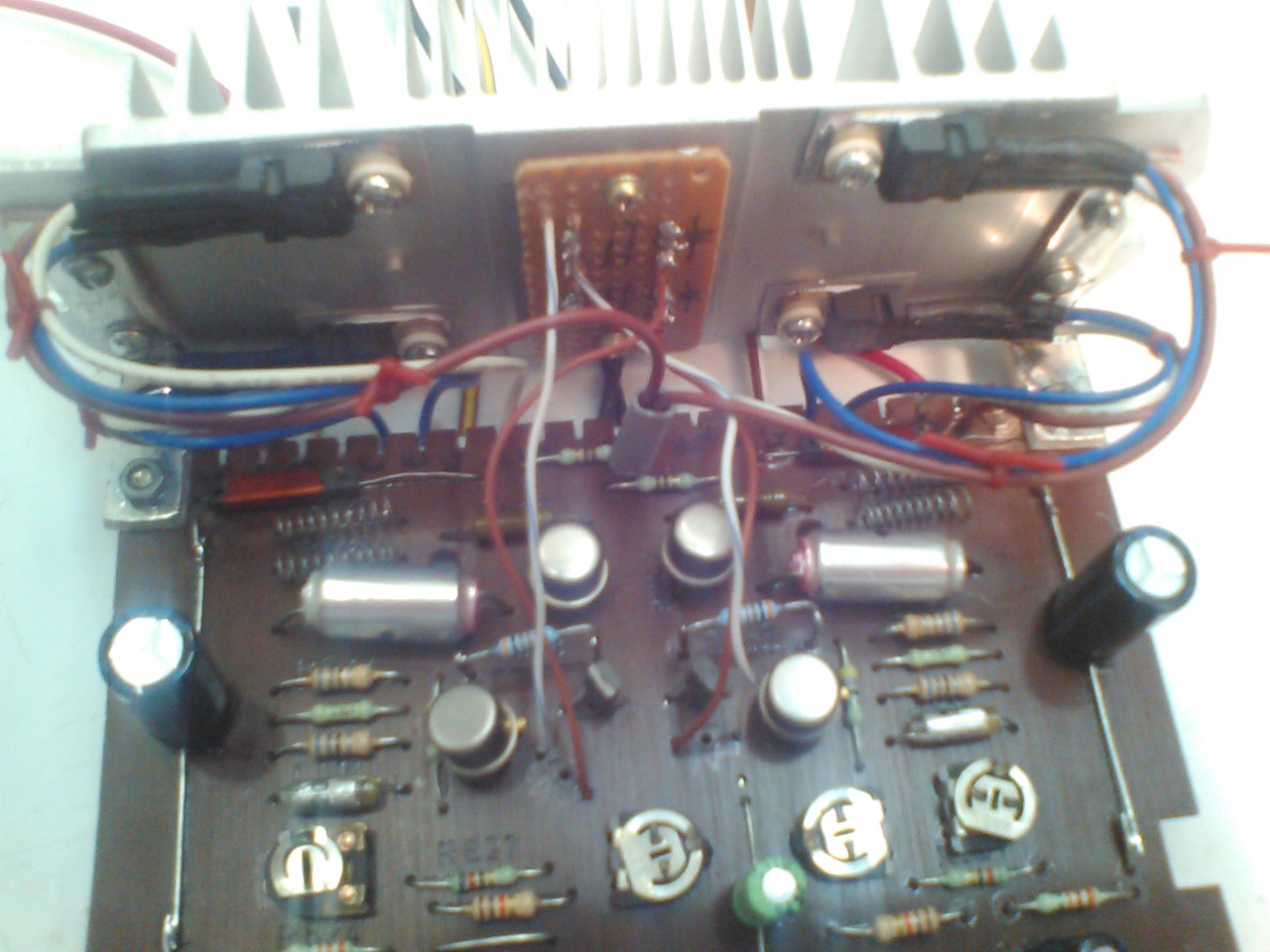

Na kis szünet után újra itt. A téma továbbra is a Proxima HF panel tökéletesre csiszolása Si tranzisztorokkal. A barkácsolás meg volt... a hármas dióda csoport is a hűtőbordán figyel, a BD tranzisztorok mellett. A próbaüzem/meghallgatás alatti tapasztalat...hát olyan 'vegyes' és érdekes dolgokat hozott/hoz elő...
1. Az otthoni próbákon az erősítő tuner nélkül is tökéletesen fog valami rádióadót...valami megszórja rendesen. Mondjuk ezt sajnos más berendezésnél is tapasztaltam már.
2. A Grundig V7000-s erősítőmhöz képest ennek a hangja olyan 'fénytelennek' tűnik elsőre, de nem annyira rossz, meglehet(ne) szokni...
3. A számomra érthetetlen jelenség viszont az, hogy a BD137/138 párossal meghajtott, BD240A végtranzisztoros verziójú változatom az produkálja, hogy bekapcsolás után egy darabig grízesen szól (főleg a mély hangokon hallani), de amikor már 'langyi' lesz a hűtőborda/BD-k, akkor meg szuper tisztán folytatja a muzsikálást...?...
A harmadik panelen még dolgozom, addig is itt a 'reloop' tagtárs által javaslata alapján átépített végfokozat kapcsolási rajza. Lehet nem tökéletes, de ez az első rajzom, ezzel a progival...
(#) reloop válasza atiber hozzászólására (») Feb 5, 2015 /
A végerősítőt megelőző fokozatba 40-60kHz töréspontú aluláteresztőt tennék.
