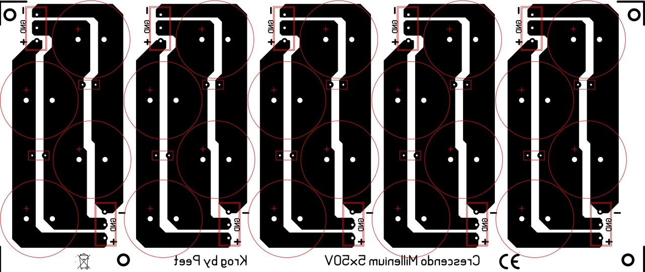

Szia! Apránként haladok a tervezgetéssel, szeretném ha jó lenne ez a házimozi végfok. Most csináltam egy táp panel tervet, szerinted nem lesz vele baj ebben a formában? Az elképzelés szerint az öt trafó a lágyindító és a dióda hidak egy fémházban lennének külön elszeparálva a többi elektronikától, minden trafót külön biztosítanék, és egy furaton keresztül vezetném innen ki a kábeleket, mind a 25-öt harisnyába bujtatva és abból leágaztatva. A táp panelt szerinted ennek a fémdoboznak az oldalára lehet rögzíteni függölegesen? Helytakarosság miatt gondoltam. Mit gondolsz?
Egy másik kérdés, hogy lehetne szerinted értelmesen megoldani azt, hogy külön lehessen kapcsolni két oldalt, ha csak sztereóra kéne? Nagyon sokat eszik az öt oldal. Tegyek be két lágyindítót? Így két blokkra osztanám, és két külön kapcsolóval kapcsolnám, van ötleted ezzel kapcsolatban?
A hozzászólás módosítva: Feb 7, 2015
(#) reloop válasza lobbooo hozzászólására (») Feb 7, 2015 /
A puffermezőnek az a klasszikus problémája, hogy a középső széles vezetősávon a kondenzátorokat kikerülve is el tud slisszolni egy parányi szűretlen feszültség, mert a mégoly széles vezetősáv sem 0 ohm-os. Legutóbb itt írtam róla.
A puffermező szerintem tetszőlegesen elhelyezhető.
A kettő plusz három csatorna kiválasztási módszere jó lesz az egyedi trafók miatt.
Ha esetleg közös trafót választanál a LED-ek rövidrezárásával készenléti állapotba is lehet a Crescendót kapcsolni.
Igazán míves módon akár hat egybevágó dobozt is lehet készíteni, öt az erősítőknek, egy pedig a bemenetválasztó, hangerő szabályzó számára.
(#) (Felhasználó 46585) válasza reloop hozzászólására (») Feb 7, 2015 /
Pedig az a megoldás, amit korábban lerajzoltál már nyák formájában, sem igazán jó, ugyanis a kondik nem egyformán vannak terhelve a trafó- és a fogyasztó áramával.
Szerintem, a rajz szerint kell, így mindegyik kondi ugyanannyi drótot ( fóliát ) lát maga előtt mind a terhelés árama-, mind a betáp árama felől, ebből következően ugyanannyi áram folyik rajtuk.
(#) reloop válasza (Felhasználó 46585) hozzászólására (») Feb 7, 2015 /
Nagyon jó!
Az általam felhozott példa a vezetősáv-ellenállásból kialakuló RC szűrést aknázza ki.
Azért nincsenek akkora különbségek... ha mindenki betartja azt, hogy a kondira rámegyünk két dróttal, utána meg elmegyünk két dróttal, akkor az már nagyon jó.
