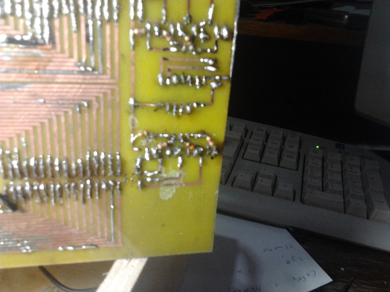

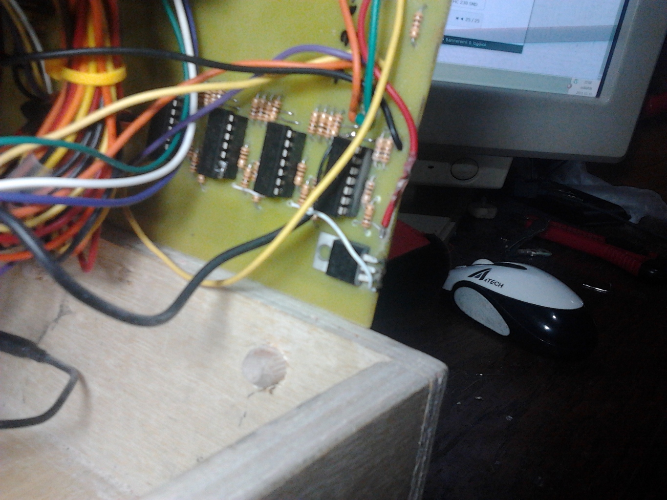

Megkérlek benneteket, hogy segítsetek, ha tudtok. Bővebben: Link Az előbbi link, leírás alapján elkészítettem a kockát, de nem úgy müködik ahogy szeretném a mellékelt videóban nem tudom, hogy mennyire látszik de mikor fel akarok kapcsolni egy ledet, akkor a többi led is felkapcsolódik halványabban illetve a felette levő szint is világít halványabban. A válaszokat előre is köszönöm, Szabi.
Én a helyedbe kimérném a kockát LED-enként, hogy nincs-e valahol zárlat a vezetékezésben. Az eredeti programot használod? Bár gondolom abban jók az időzítések.

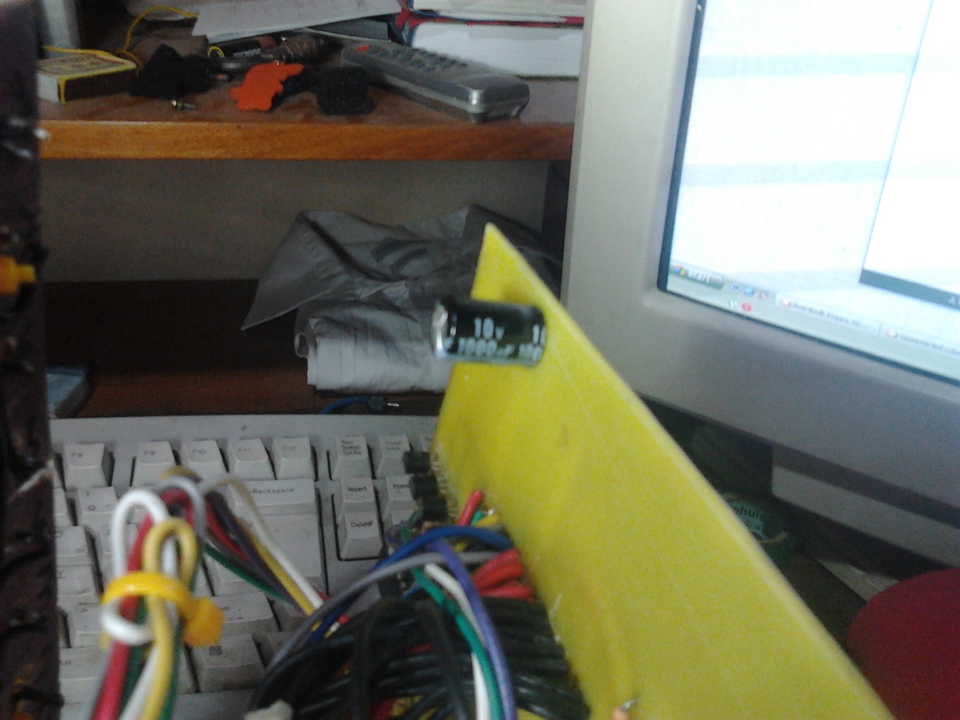

Persze, ami módosítás van az egészben az annyi h az 5v-ot egy 7805-el oldottam meg és egy 12V 1,25A táppal. És a szintek közötti vibrálás erősebb volt ezért egy barátom tanácsára a tranzisztoroknál a betettem az emiter és a bázis közé 1-1 1k-os ellenállást illetve a +, - között van egy 10v 1000u-s kondit. mellékeltem egy videót is amin eggyessével megy végig itt még jobban látszik, hogy mi a problémám.
A hozzászólás módosítva: Dec 12, 2013
Pedig a szinteket vezérlő tranyók kapnak valami zavart, és egyesével is a LED-ek.
A kábelek talán túl hosszúak. A párhuzamos portról jövőket próbáld szeparálni a többitől, ha lehet árnyékolt kábellel. De lehet valami időzítési hiba is a progiban. Jártam már úgy, hogy XP alatt ment valami W7-alatt már nem. És ez fokozottan igaz a soros és párhuzamos portra. A hozzászólás módosítva: Dec 12, 2013
Komolyan mondom tanácstalan vagyok. Egy kisebb vagyont költöttem az egész játékra, mivel én nem tudtam olyan olcsón ledeket beszerezni. Gondoltam arra esetleg, hogy a szintvezérlő tranyókat kicserélném vlmi erősebbekre, illetve a ledek előtétellenállásai 100ohm-osak és ezek 25mA-os ledek...Nem hiszem, h ez akkora gond lenne... Nem vagyok nagyon témában az elektronikával csupán hobby szinten csinálom, de egy-egy ilyen kudarc úgy lelomboz
még jó,hogy nem vettem rá magam vlmi EEPROM vezérléses menetre .
A képeken kuszák a kábelek, ami az lpt-ről jön arra kellene árnyékolás. Próba cseresznye.
Nálam akkor történt hasonló dolog, mikor a LED-eket meghajtó tranzisztorok bázisai között Mohmos nagyságrendű átvezetés volt. Ez már elég arra, hogy pl. 0.0001mA folyjon be a bázisba, azt felerősíti a tranzisztor 200x, és már pislákol is a LED. Annyit megtehetsz, hogy a tranzisztor bázisát kösd le a 100k-val arra a potenciálra, ahol a tranzisztor zár. Így ez a kicsi áram szépen elfolyik arra, és nem nyitja ki a tranzisztort kicsit sem.

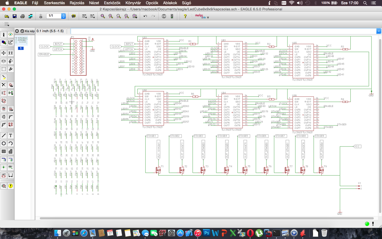

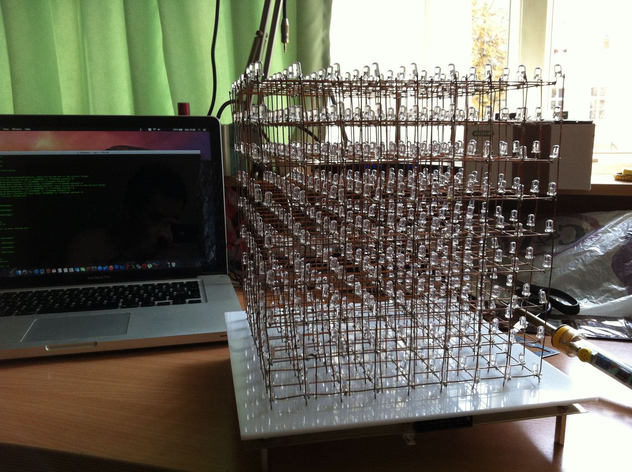

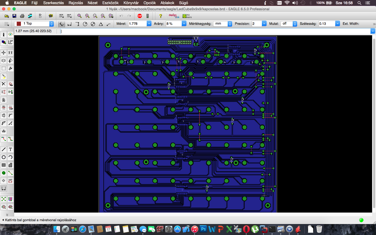

Megépítettem én is a Ledkockámat! ![]() mérete: 9x9x9 felhasznált regiszterek: 6 x Texas Instruments TLC5925 IDWR felhasznált ellenállások: - 9 x 1K 1% SMD0402(fetek lábai között, ami a képen már nem látszik )- 6 x 1K2 1% huzalellenállás(IC -khez) felhasznált FET -k: 9 x TSM2301 cx Nyákterv: Eagle 6.5 OSX, vasalásos technika. Egy jó tanács azoknak akik most kezdik: SMD -s forrasztásnál NE spórolj a fluxal, mert a gányolt gyanta NAGYON nehezen jön le, és míg le nem szeded vagy teljesen meg nem köt, nem tudod vezérelni! A hozzászólás módosítva: Szept 17, 2014
Kapcsolási rajz és nyákterv...
Meghajtása 5V 10A -s kapcsolóüzemű tápról, mivel az első és utolsó emelet még nincs bekötve anyaghiány miatt, 1.7A -t fogyaszt. Programozása folyamatban RaspBerry PI -ről, C# nyelven Mono környezetben. A hozzászólás módosítva: Szept 17, 2014
