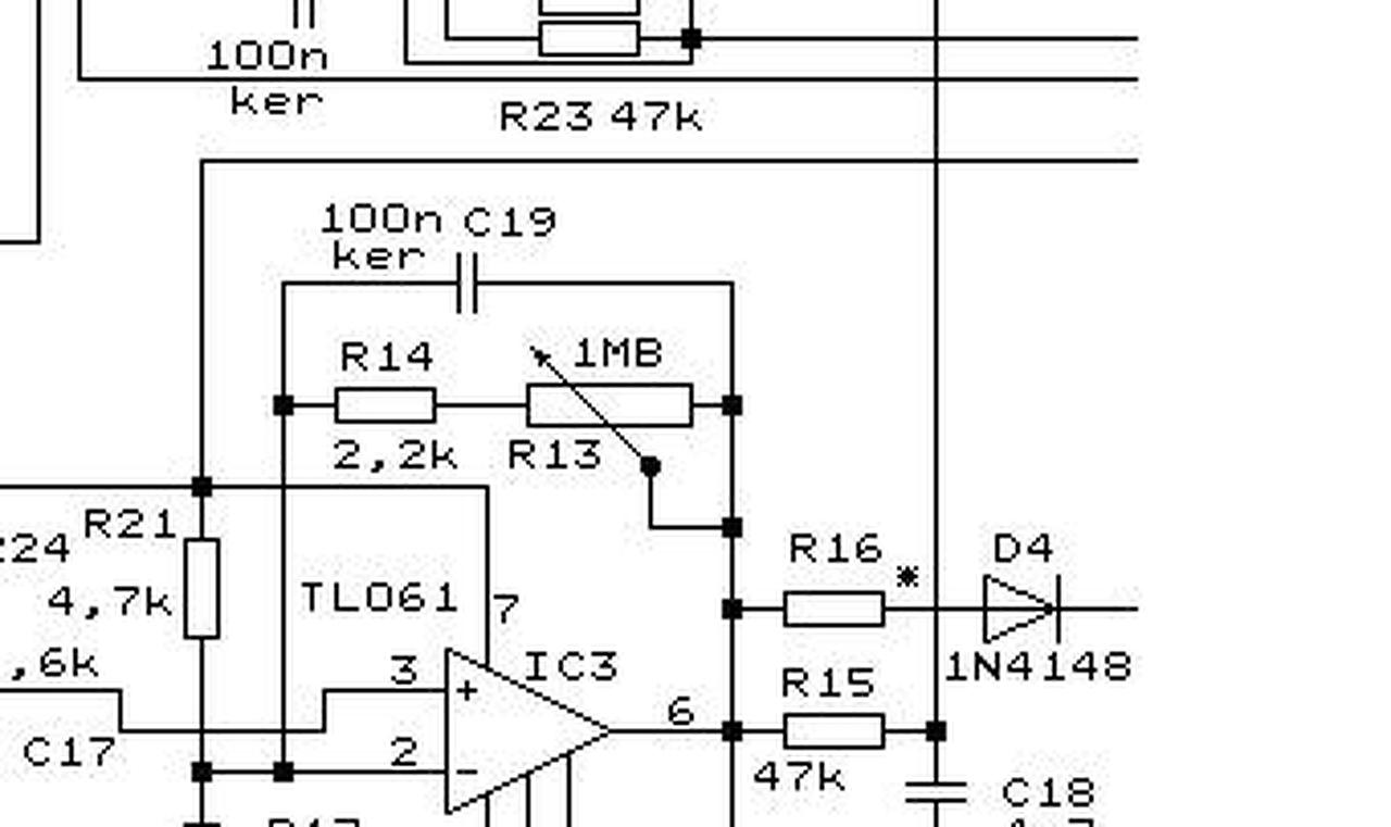

Sziasztok! Ha egy kapcsolásban így jelölik, a logaritmikus potit, melyik fele a logaritmikus görbe laposabb és melyik meredekebb fele.
(#) reloop válasza pont hozzászólására (») Máj 22, 2015 / 1
Szia! A csúszkát a logaritmikus poti nagyobb ellenállású szakaszának kivezetésével érdemes közösíteni. Nem lenne túl érdekes egy fél fordulaton 900k-1M közötti állítási lehetőség.

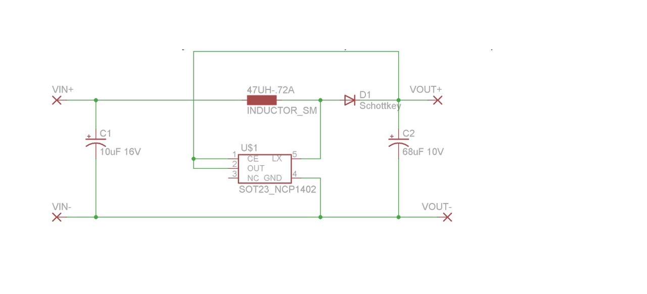

Sziasztok! Csináltam egy 1,5Vból 5V konvertert. Van egy 1W power led ezekkel a paraméterekkel:
Áramerősség: 350mA
Feszültség: 3.0V~ 3.6V
Megvilágítási szög: 120 deg
Fényerő: 110 lm
Kimeneti teljesítmény: 1w
Színhőmérséklet: Hideg Fehér 6000-6500K
Használhatnám ezt a convertert 1,5V elemről ezzel a leddel?
Válaszokat köszönöm!
(#) alatti hozzászólása Máj 23, 2015 /
Indukciós hevítőt szeretnék készíteni vagy működő érdekelne , ha valaki segítene építeni köszönöm de nem értek hozzá és a rövidítések is csak hátráltatnának! Köszönet
(#) nedudgi válasza vladcepes hozzászólására (») Máj 23, 2015 /
Igen, de a LED áramát korlátozni kell és hűtőbordára kell szerelni.
(#) vladcepes válasza nedudgi hozzászólására (») Máj 23, 2015 /
Szia.Igen azt tudom hogy hűtő bordára kell szerelni. ( gondolom 3-3,6 v - ot kéne kapjon az 5 v bol), előtét ellenállás? Köszönöm.
(#) Bakman válasza vladcepes hozzászólására (») Máj 23, 2015 /
Ha már csináltál egy konvertert, nem tudod átalakítani kissebb feszültségűre? Kevesebb lenne a veszteség. 1 W-os power LED-hez jó az előtét ellenállás is.
(#) vladcepes válasza Bakman hozzászólására (») Máj 23, 2015 /
Ezt csináltam meg. Ha jól számoltam akkor 4,7 ohmos ellenállás kell?
Nagy valószínűséggel 200mA áramnál többre nem számíthatsz, hiszen az IC tartalmaz erre korlátozást. Ennek ellenére 6,8-8,2 Ohm ellenállást érdemes betenni, ne süsse meg magát az IC.
Jobb lenne ennek a panelnak más felhasználást találni, és direkt erre a célra használható, szabályozható áramú IC-t felhasználni.
A hozzászólás módosítva: Máj 23, 2015
Ha 5 V-os tápfeszültséggel számolsz és a LED-re 3 V / 350 mA jut, akkor előtét ellenállásnak 5,7 Ohm jön ki. A "felesleges" 2 V / 0,35 A = 5,71 Ohm. Elméletileg 0,7 W-ot fog elfűteni, így a 2 W-os ellenállás hazsnálatát javaslom.
Most jön az ésszerűsítés: A LED 1 W -ot fogyaszt, az előtét 0,7 W-ot, a konverter is valamennyit, legyen 0,3 W. Tehát 2 W terhelésből 1 W jut a LED-re, nem túl takarékos megoldás.
(#) Bakman válasza nedudgi hozzászólására (») Máj 23, 2015 /
„200mA áramnál többre nem számíthatsz, hiszen az IC tartalmaz erre korlátozást”
Ezzel nem számoltam.

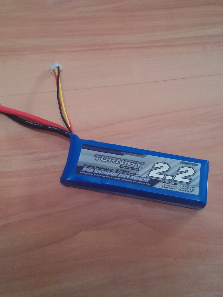

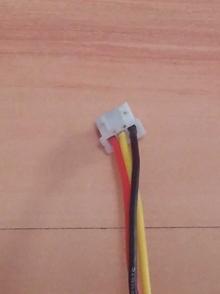

Az lenne a kèrdésem hogy a kèpen mellékelt akkumulátort hogyan lehet tölteni?
Elvileg a három drótos csatlakozó a töltőaljzat csak azt nem tudom , hogy melyik pólust melyik dróthoz kell kapcsolni, mert ha a piros a pozitív fekete meg a negatív akkor a sárga mire való .
Válaszaitokat előre is köszönöm .
(#) kendre256 válasza bence666699 hozzászólására (») Máj 23, 2015 /
A csatlakozót a hozzávaló töltőhöz kell csatlakoztatni!!
Kivéve persze, ha nem baj, ha a töltögetésed közben esetleg felrobban...
Komolyra fordítva, ez egy lítium akkumulátor, nagyon érzékeny a túltöltésre (kigyulladhat, felrobbanhat). A harmadik vezeték lehet hőérzékelő, de két cella esetén lehet a balanszírozó töltéshez szükséges vezeték is. Bármelyik is, nem véletlenül van bekötve, de a saját (vagy hozzávaló) töltő lekezeli.

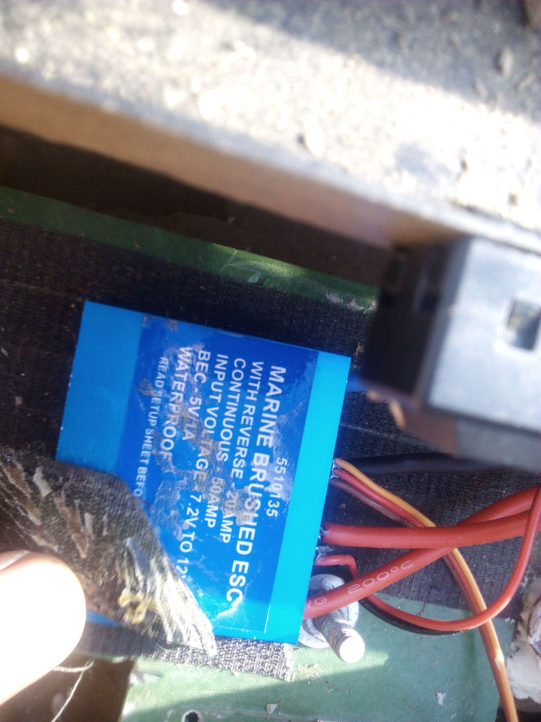

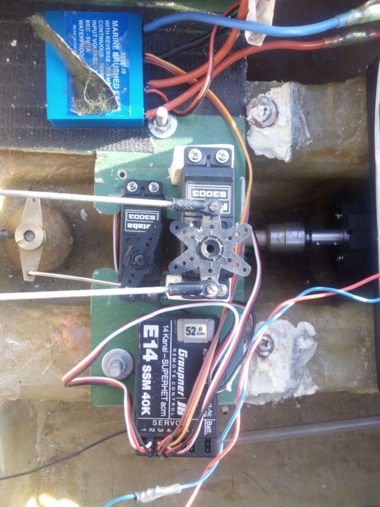

van egy etetőhajóm, és nem megy előre, sem hátra.
A többi funkció működik. Ha direktbe kötöm a motort akkor jó, csak a távirányitóra nem reagál. Hogyan tudnám kideríteni, hogy a távirányító a rossz vagy vezérlő elektronika.
