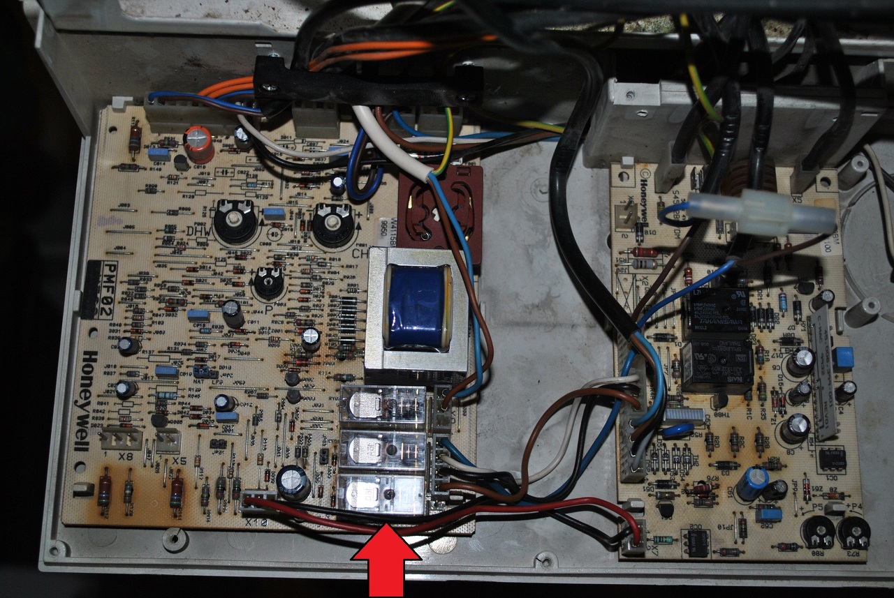

Sziasztok, már 2012-ben sikeresen a segítségetekkel megoldottam a kazán panel random leállási hibáját. Sajnos most más probléma van: Ferroli c24e, Pmf02 panel - melegvíznél vagy fűtésnél kigyullad a zöld led mintha elindulna a fűtés, a szivattyú el is indul de semmi más nem történik be sem gyújt. A rendszerben 1,5bar van.

(#) VIM válasza jalitta hozzászólására (») Szept 25, 2014 /
Szia! Bal oldalt kék színű "gomba" a víznyomás kapcsoló. A nyomásmérőn leolvasott érték NE tévesszen meg, mert az lehet, hogy nem jó érték. Beszéltünk már előzőleg a kiegyenlítő tartály nyomásának a beállításáról, ne kelljen most megismételni (házi feladat, megkeresni a képek között az erről szóló leírást). A főégő feltehetően azért nem gyújt be, mert a vezérlő nem érzékeli a víznyomást. Ez lehet a "gomba" hibája vagy a rendszer nyomás nem megfelelő értéke. Olyat nem írok, hogy a gombán lévő két sarut kapcsold össze és próbáld meg úgy kizárni ezt a hibát, mert még a végén így fogod üzemeltetni. Tehát így TILOS! A kiegyenlítő tartály nyomást leellenőrizni és feltölteni a megadott értékre és ez alkalommal a "gomba" is leellenőrizhető nem ment-e bele szennyeződés. A "gombáról" ha lehúzod a sarukat és szakadás vizsgálóval rámérsz, akkor vezetnie kell ha a rendszerben megfelelő a nyomás. Ha csak nagyobb értéken hajlandó zárni akkor nem jó (0.5bártól zárnia kellene).

(#) jalitta válasza VIM hozzászólására (») Szept 25, 2014 /
Szia, köszönöm a hozzászólásodat, megpróbálom az általad leírtakat megvizsgálni. Igen a nyomás mutatója kb 1,5 bárt mutat alapesetben. Persze lehet, hogy ahogy írtad ez csalóka lehet.

(#) jalitta válasza VIM hozzászólására (») Szept 26, 2014 /
Szia, odáig eljutottam, hogy a nyomás megfelelő, a gombát leteszteltem. Olyan dolgokat produkál még, hogyha bekapcsol a fűtés elkezd fűteni majd 3-5 másodperc múlva homok óra. Van amikor a termosztat nem is kapcsolbe mégis kigyullad a fűtés zöld LED. Viszont melegvíznél végig fűt amig el nem éri a beállított hőfokot.
