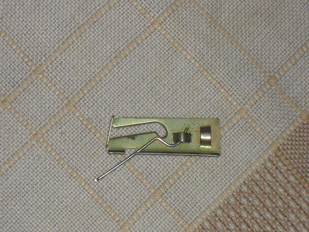

Sziasztok! Táblaműszert szeretnék rögzíteni és találtam egy ilyet, mint a képen. Nem biztos, hogy hozzá való. Eltudnátok mondani hogyan működik? Köszönöm.

(#) ujfalusi válasza SKY hozzászólására (») Szept 25, 2014 /
De igen ez hozzá való. Ezzel tudod rögzíteni a müszert.
(#) SKY válasza ujfalusi hozzászólására (») Szept 25, 2014 /

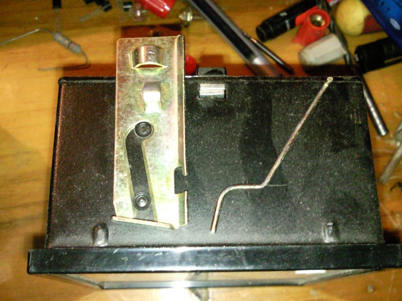

Tudnál egy skiccet küldeni arról hogyan kell a pálcát beletenni?
Holnap teszek fel egy fényképet, de ebből kettőnek kell lennie.
Itt a kép.

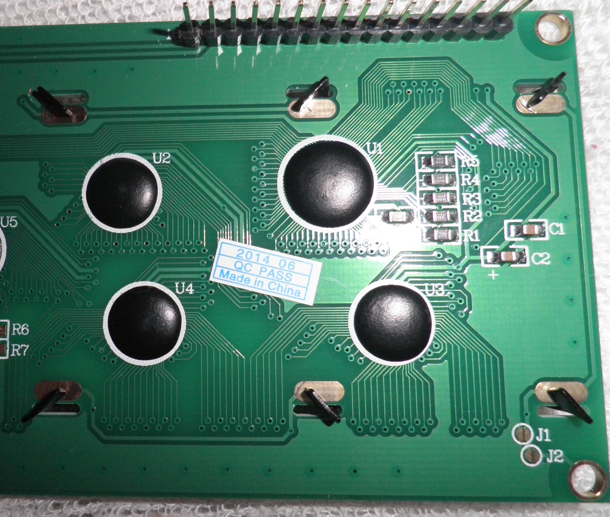

LCD modul 4 csavarhelye össze van kötve és belemegy a J2 jobb oldalába. A kijelző fém kerete csatlakozik a J1 jobb oldalához. A J1 bal oldala csatlakozik a GND-hez, a jobb oldala pedig össze van J2 bal oldalával. Magyarul ha ezekre teszek egy kis forrasztóónt, a négy furat és a kijelző kerete is GND-re kerül. A kérdésem az lenne, hogy, érdemes-e ezt megtenni árnyékolási, zavarszűrési, stb szempontból (a modul aljára egy teliföldes NYÁK van felfogatva a négy furaton keresztül). Van ennek bármi előnye? Ha igen, akkor miért nem csinálják meg ezt gyárilag?
