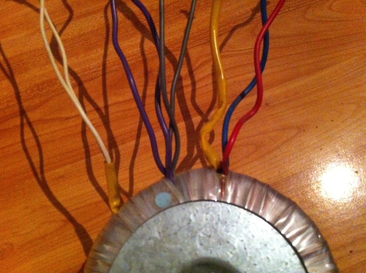

Sziasztok! Van egy toroid trafóm amit erősítőnek vettem még régen 2x35V-osnak volt hirdetve de nem emlékszem pontosan, 300-400VA közötti lehet. Van rajta 9 kivezetés ebből az egyik kettőből van összetekerve. Hogyan tudnám meg, hogy melyik kivezetés mekkora áramot képes leadni?

Előszőr Ohmméréssel azonosítsd a tekercseket. A kettős kivezetés valószínű, hogy a 2x35V sec.-e, erre kellene adni pl. 24V AC-t, mérni a többi tekercsen a feszejt, ebből tudható minden.

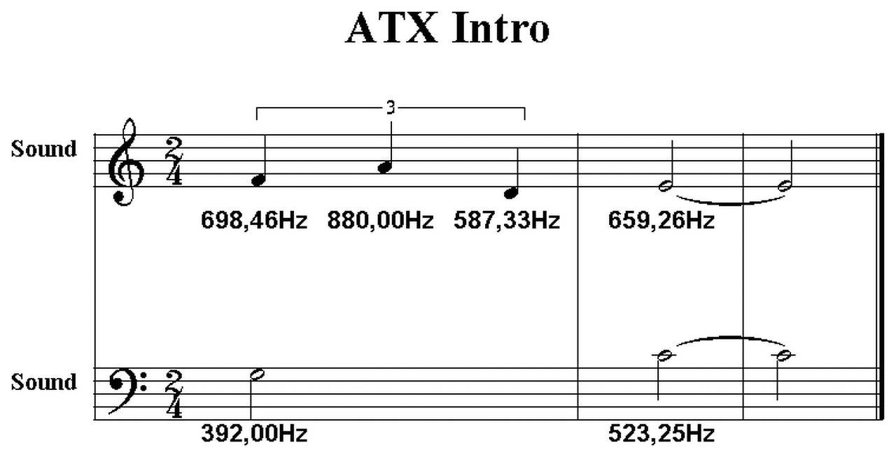

Nem tudom, hogy ez melyik fórumba lenne való, van-e már ilyesmikről téma - ezért elnézést kérek -, úgyhogy inkább itt teszem fel a kérdést.
Csipogóra szeretnék egy (laikus nézőpontból) nagyon egyszerű "zenegépet" összeállítani aminek a következő a feladata:
Van egy 12 voltos vezeték, ahonnét vagy jön táp, vagy nem. Ha a zenélő modul egyszer csak megkapná a 12 voltos tápot, akkor lejátszik egy rövid és (zenei nézőpontból) nagyon egyszerű dallamot egy aránylag elviselhető hangszínen v. szintetikus hangszerutánzaton, majd kikapcsol. Egész addig kikapcsolva marad, amíg a tápforrás megszűnte után ismét meg nem kapja a 12 voltos tápot, és akkor ugyanúgy megismétli a dallamot, majd kikapcsol.
Magyarán mindig a tápforrás "megeresztésével" kapcsolna be, lejátszaná a dallamot, majd kikapcsol, vagy legalábbis lehetőleg valami nagyon alacsony fogyasztású állapotban marad.
Nem tudom, eddig érthető e?
A dallamot kottában és MIDI-ben igyekszem mellékelni, ill. egy WAV fájlt, hogy kb. hogy kéne/szeretném, hogy szóljon egy kisebbfajta csipogóról.
Ezt az elképzelést szeretném megvalósítani a lehető legegyszerűbb komponensekből, tehát pl. ha nem muszálj, és a dallam megoldható egyszerűbben, nem használnék mikrokontrollert.
(Mikrokontrollert pl. azért se szeretnék használni, mert tudtommal az igazán csak ismeretség révén v. tanártól tanulható (pl. hogy mivel, hogyan lehet programozni, stb.) , nekem meg egyáltalán nincs ilyen ismerősöm.)
Esetleg elsősorban tudna valaki valamit mutatni, linkelni, írni, hogy ezt mikből lehetne összerakni?

A fórumot eltaláltad, a topikot nem. Van a fórumnak keresője, beírod hogy ATX, és lásd:

"A fórumot eltaláltad, a topikot nem."
Na jó!
Még lehet, hogy alapból igazad lesz, de így, ebben a formában még nem.
Az egy dolog, hogy mivel a kottában oda van írva, hogy ATX intro, kitaláltad (vagy csak félig), hogy igen, egy tápegység bekapcsolásához akarok itrót, DE ennek hardveresen nincs sok köze az ATX tápok elektronikájához. Csak annyi, hogy a tápegység egyik sárga drótjára lenne rákötve, mert onnét kapja meg a 12 voltot akkor, és csak akkor, amikor a táp bekapcsol az alaplapról.
De a zenélő áramkör hardveres megvalósításnak tudtommal nincs köze a tápegységhez.

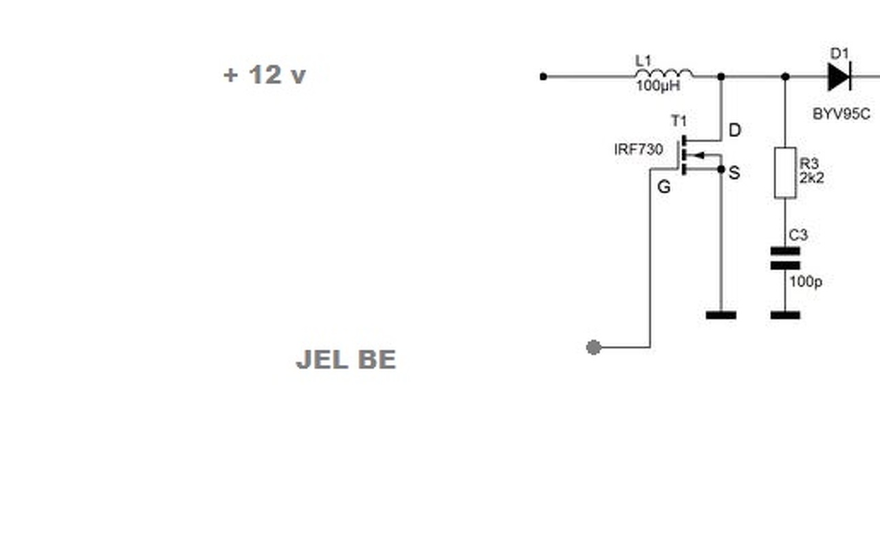

Arra lennék kíváncsi, hogy van egy kapcsolás ami úgy működik hogy van egy astabil multivibrátor (NE555) ami kapcsolgat egy FET-et de ez a kapcsolás úgy csinál 230 voltot hogy van egy tekercs ami tölt egy kondit méghozzá úgy ahogy a jelet adja az IC. Nem tudtam rákeresni a googleben, nem találtam semmit sajnos. Aki tudja mire gondolok az linkelne kapcsolást???

Keresd meg a cikkek közt Vic mester nixieóráját, vagy akár a Mule nixieórát.

Köszi, már találtam valamit már csak arra lennék kíváncsi hogy tényleg 230 volt fog megjelenni a tekercsből kikötött kábelen, és mennyire terhelhető, vagyis milyen amperes erősségek?
(#) valaki2233 hozzászólása Szept 27, 2014 /
Mi történik ha a tekercs értékét növelem vagy csökkentem?
(#) Csupasz válasza valaki2233 hozzászólására (») Szept 27, 2014 /
A szabályzókört kifelejtetted.....

De azt is odaírtam, hogy keress tovább.
Például lehet egy hangrögzítő áramkör, amibe betöltöd a zenédet, lehet digitalizált formában ROM -ba írni, vagy CD kártyáról lejátszani, bár ez már inkább mikrovezérlős feladat.
Igen tudom de valaki tudna válaszolni?

A projekt egy lengyel oldalról származik, ami most nem elérhető.
Miért nem a HE oldalról keresel egy megépítendő órát. Egy tanács: Használd a válasz linket...
