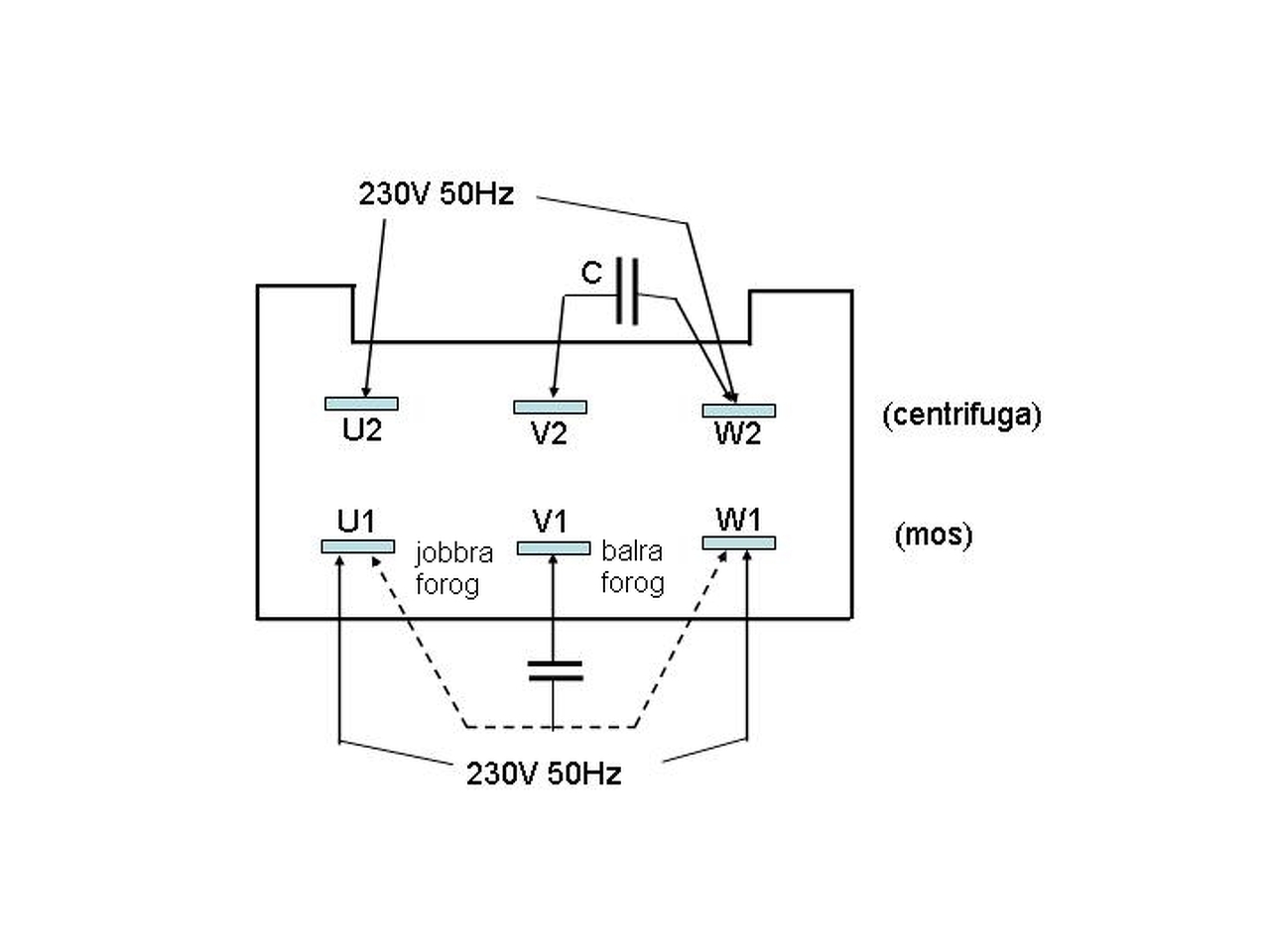

(#) tavwork hozzászólása Júl 31, 2014 /
Azt szeretném megkérdezni, hogy az alábbi rajzon látható bekötési mód alapján, ha pl. mosó üzemben akarom bekötni a motort, akkor a fennmaradó kapcsokkal mit kell tenni.
(#) zolika60 válasza tavwork hozzászólására (») Júl 31, 2014 /
Semmit. Persze az nem árt, ha eltakarod őket az avatatlan kezek elől.
