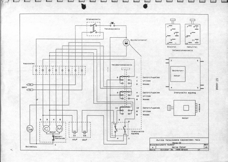

(#) satuka válasza Remci hozzászólására (») Nov 6, 2008 /
Lehet hogy keverem, de ilyen motorja van a "vjatka" gépeknek is. Ha jól emlékszem, az Eurika mosógép motorján csak egy sorban van a csati.

Ez az Eurika rajza. Jól emlékeztem, itt 5 csatlakozó van egy sorban.

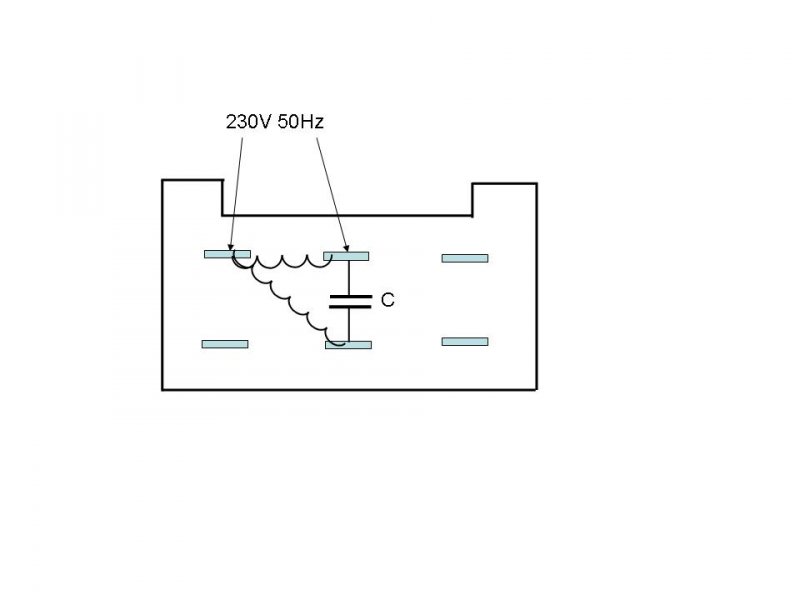

Segítséget kérek, megfejtette-e már valaki a Hajdú mosógépmotor bekötését körfűrészhez? Ami nekem van annak 6 pólusu csokija van és jó nagy kondija, de sajna nem értek hozzá pedig a gép már mechanikusan készen van. Tudom gyengécske lesz de hobbi célból elég.

(#) leono válasza soldy hozzászólására (») Ápr 24, 2009 /
Mivel nem otthonról válaszolok, ezért csak emlékezetből rajzoltam le a mellékelt bekötést. A lényeg, hogy a nagy fordulatu bekötésnél nincs lehetőség irányváltásra, mert a fő és segédfázis egyik vége a motorban össze van kötve. Ha szükséges, akkor meg kell bontani a kivezetéseket és a segédfázisu tekercs közös végét a főfázis tekercsel átkell tenni oda, ahol most a kondi van. Értelem szerűen a kondi főfázis tekercsre menő végét át kell ilyenkor tenni a tekercs másik végére.
(#) leono válasza soldy hozzászólására (») Ápr 25, 2009 / 1
Elnézést de fejből nem érdemes hozzászolni semmihez. Az előbbi hozzászólásom csatolt rajza hibás. Az nem a HAJDÚ motor bekötése, hanem az a VJATKA mosógépé. Most már itthonról a rajzot leellenőrizve az ide csatolt kép már tuti HAJDÚ.
