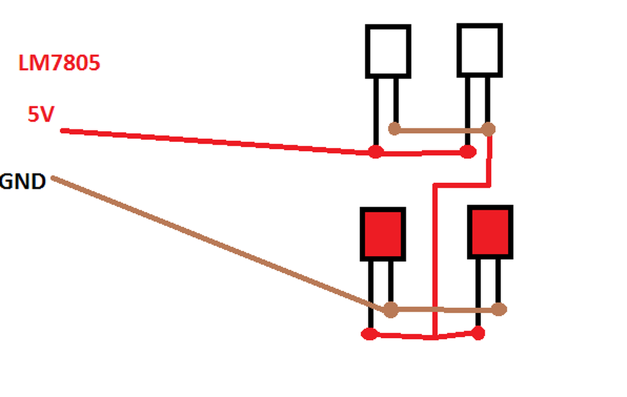

Sziasztok, 4db ledet szeretnék hajtani egy 12V-os (7Ah) akkuról. Ebből 2 ilyen a másik 2 pedig ilyen Jelenleg egy LM7805-ről mennek úgy, hogy párhuzamosan van a két fehér és a két piros, ahogy a móricka rajzon látszik, de nem világítanak elég fényesen. 5V, 3.3V stab kockáim vannak, esetleg 317 is, elenállások, potméterek, ezekből kéne kihozni valamit. Köszi előre is a segítséget!

(#) mikrokapcsolo válasza k3gy3tl3n hozzászólására (») Máj 31, 2015 /
Helló! Célszerű lenne korlátozni az áramot is valamivel, nemde? Mindegyik lededdel sorosan egy áramkorlátozó ellenállás, és a 4 led-ellenállás kombináció párhuzamosan.

(#) Bakman válasza k3gy3tl3n hozzászólására (») Máj 31, 2015 /
Valószínűleg elég lenne a négy LED-et sorba kötni és eléjük egy áramkorlátozó ellenállás. Ehhez viszont kellene tudni a LED-ek adatait pontosan.
(#) sunside válasza Bakman hozzászólására (») Máj 31, 2015 /
Nem lesz jó az a soros dolog, 5 volt kevés lesz hozzá. Minden LED elé 150 Ohm és az egészet párhuzamosan.
(#) Bakman válasza sunside hozzászólására (») Máj 31, 2015 /
12 V-os akkuról mennének, arra van kötve a fesz. stabilizátor, ami csak a LED-ek meghajtásához felesleges energiapezarlás.
