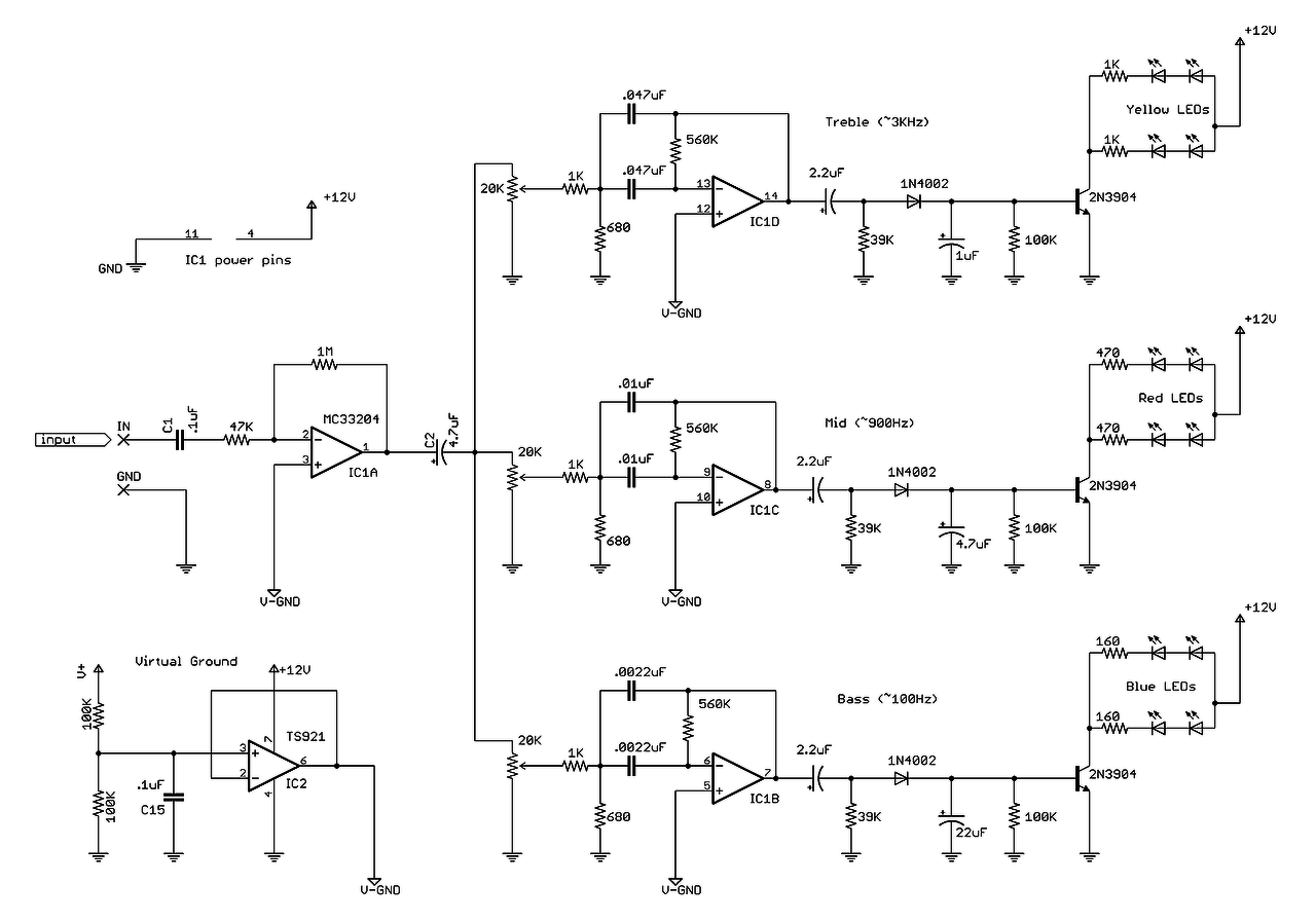

(#) Viktor98 hozzászólása Máj 31, 2015 /
Köszönöm az előbbi válaszokat!
Lenne még egy kérdésem. A mikrofon egyik lábát kötöm az input felirat utáni x-hez, a másik lábát az alatta lévő x-re kell(azaz a test potenciálra)? Köszi a segítséget!
(#) cupika97 válasza Viktor98 hozzászólására (») Máj 31, 2015 /
Igen.

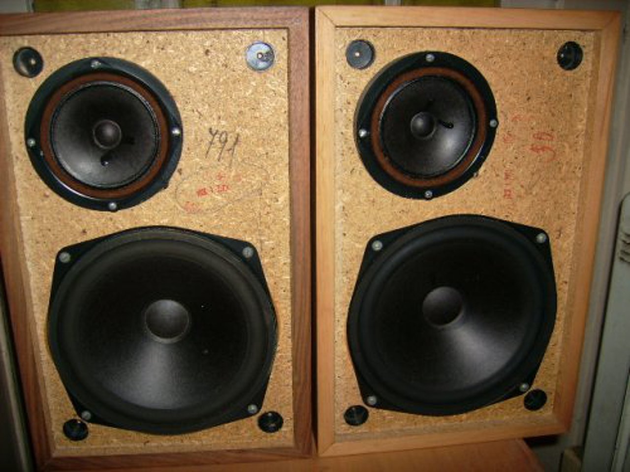

(#) kassaiba hozzászólása Máj 31, 2015 /
Sziasztok szeretném megkérdezni hogy valaki el tudja magyarázni hogy egy tesla nzc 160 as 5w kimeneti teljesítménnyel hogyan mi modon tudott olyan nagyokat szolni a gyári tesla hangfalakkal és más ugyanolyan adatokkal rendelkező hangfalakkal már szinte meg se nyikkan. 2. kérdésem hogyan tudnám átalakítani a lemezjátszómat erősítőnek a laptopom mellé? 3a tesla hangfalakbanmely alékatrészek mire szolgáltak illetve mien adatokkal rendelkeznek? (normál tesla hangfalak mint a képen)

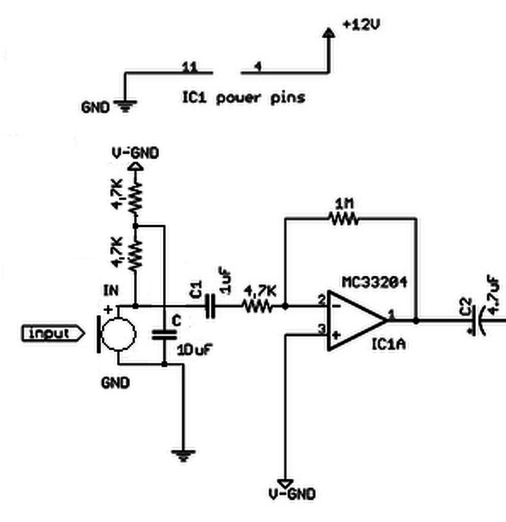

(#) proli007 válasza Viktor98 hozzászólására (») Máj 31, 2015 /
Hello! Igen, a mikrofont oda kell kötni. De várhatóan nem egy dinamikus mikrofonod lesz, hanem egy elektret kapszulád, ami tápfeszültséget és munka ellenállást is igényel. Lehet komplikáltan hangzik, de nem az..

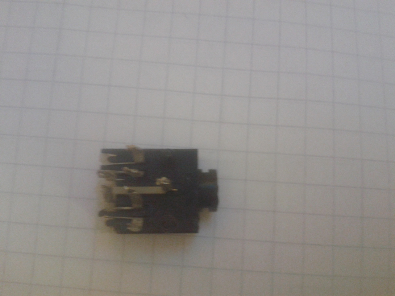

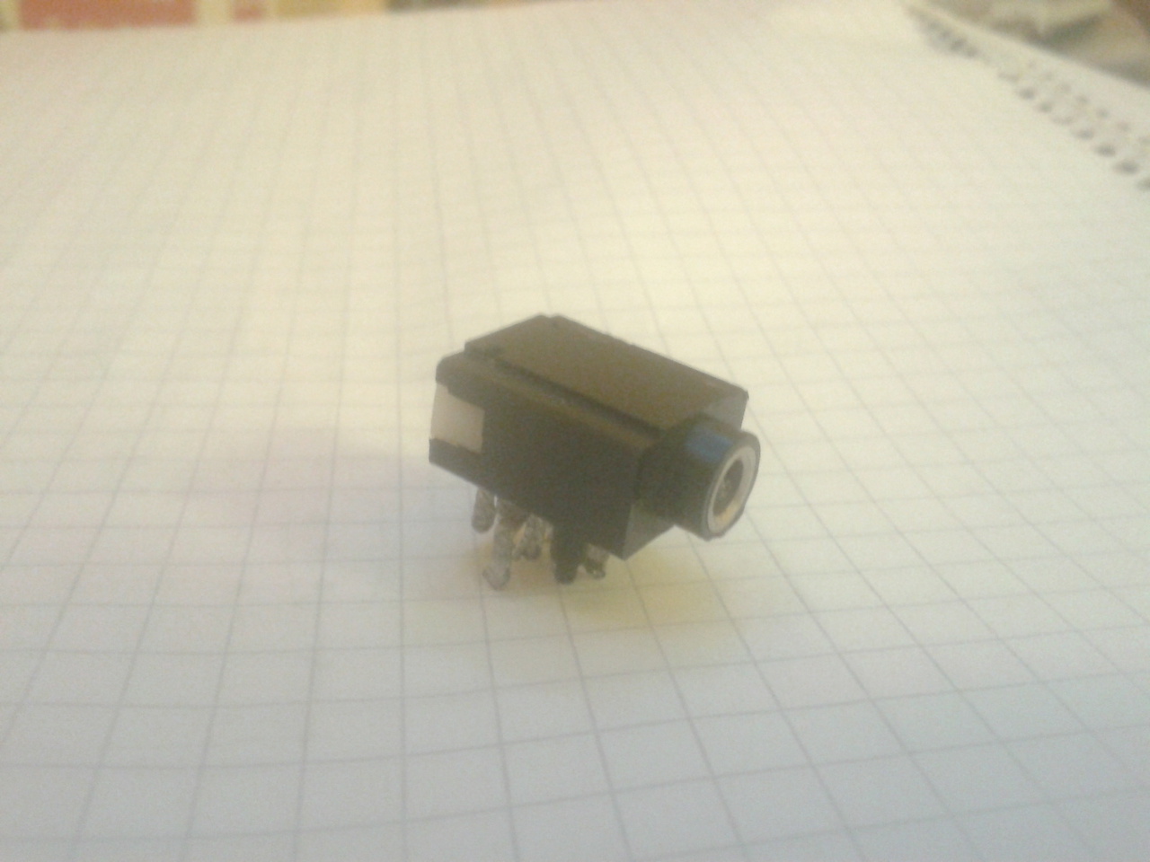

A mellékelt képen látható jack aljzathoz keresek bekötési rajzot.
Előre is köszönöm!

(#) pont válasza gernerakos hozzászólására (») Máj 31, 2015 /
Csengesd ki ! Valószínű, hogy a középső a Gnd, a két szélsőre kell adni a jobb-bal jelet, a két középső pedig olyan jobb-bal kimenet amit megszakít ha bedugják a csatlakozót.
(#) nagym6 válasza gernerakos hozzászólására (») Máj 31, 2015 /
Ha nem tud senki jobbat, rajzot, akkor beledugsz egy belevaló dugót, és multiméter szakadás vagy ellenállásmérővel megkeresed a dugó és aljzat összetartozó pontokat. Lehet, hogy bedugáskor egy érinkezőpár nyit belül, ez is kimérhető.
(#) gernerakos válasza nagym6 hozzászólására (») Máj 31, 2015 /
Köszönöm, én is erre gondoltam, hogy ez lesz, csak jobb lett volna ha van egy rajzom, de akkor lerajzolom magamnak.

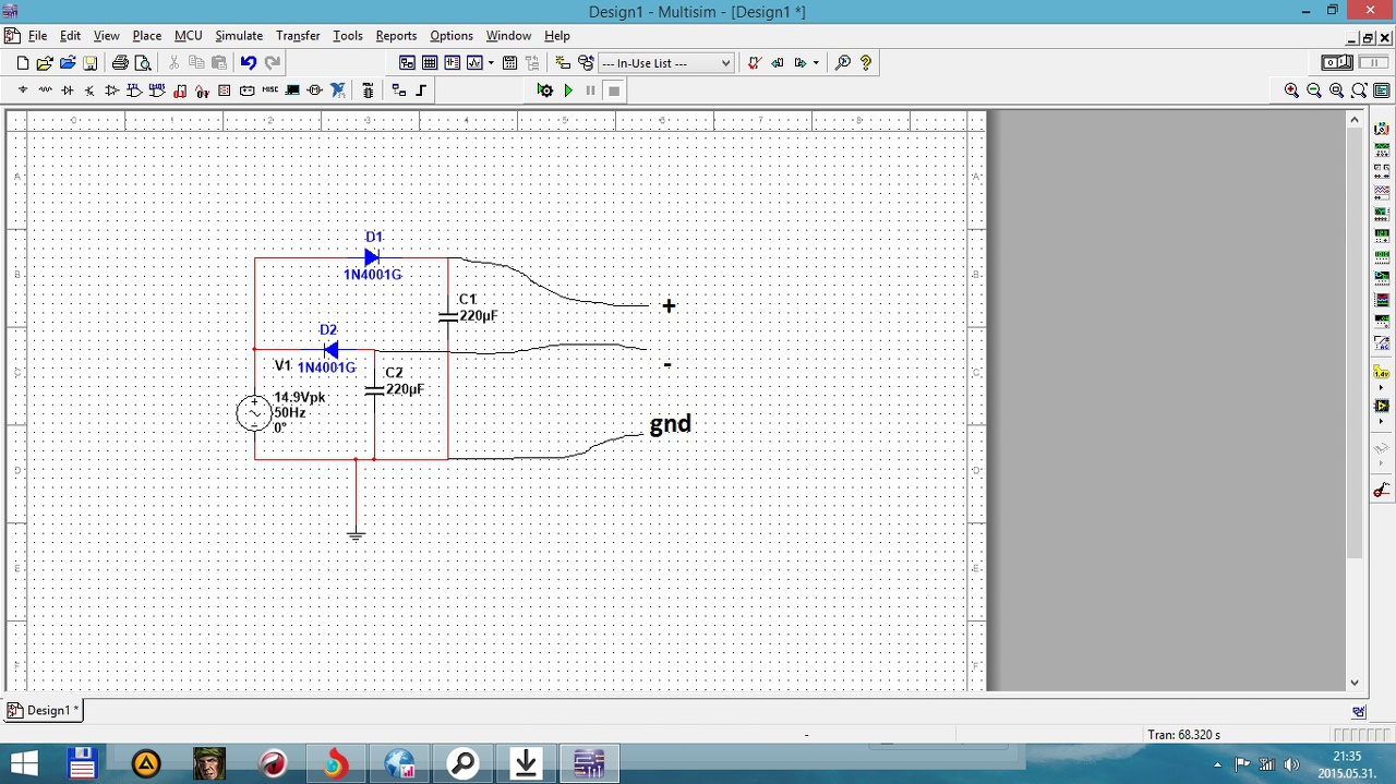

(#) jani1987 hozzászólása Máj 31, 2015 /
Adott a rajz. Terheletlen állapotba a 14,9V bemenetnél 20V-ot mérek a kimeneten. A kondi 220-as és 16V-os. Hogyan tudnám lejjebb vinni az értéket mondjuk 16-17V -ra? A trafó kocka alakú és 12V 125mA van ráírva.

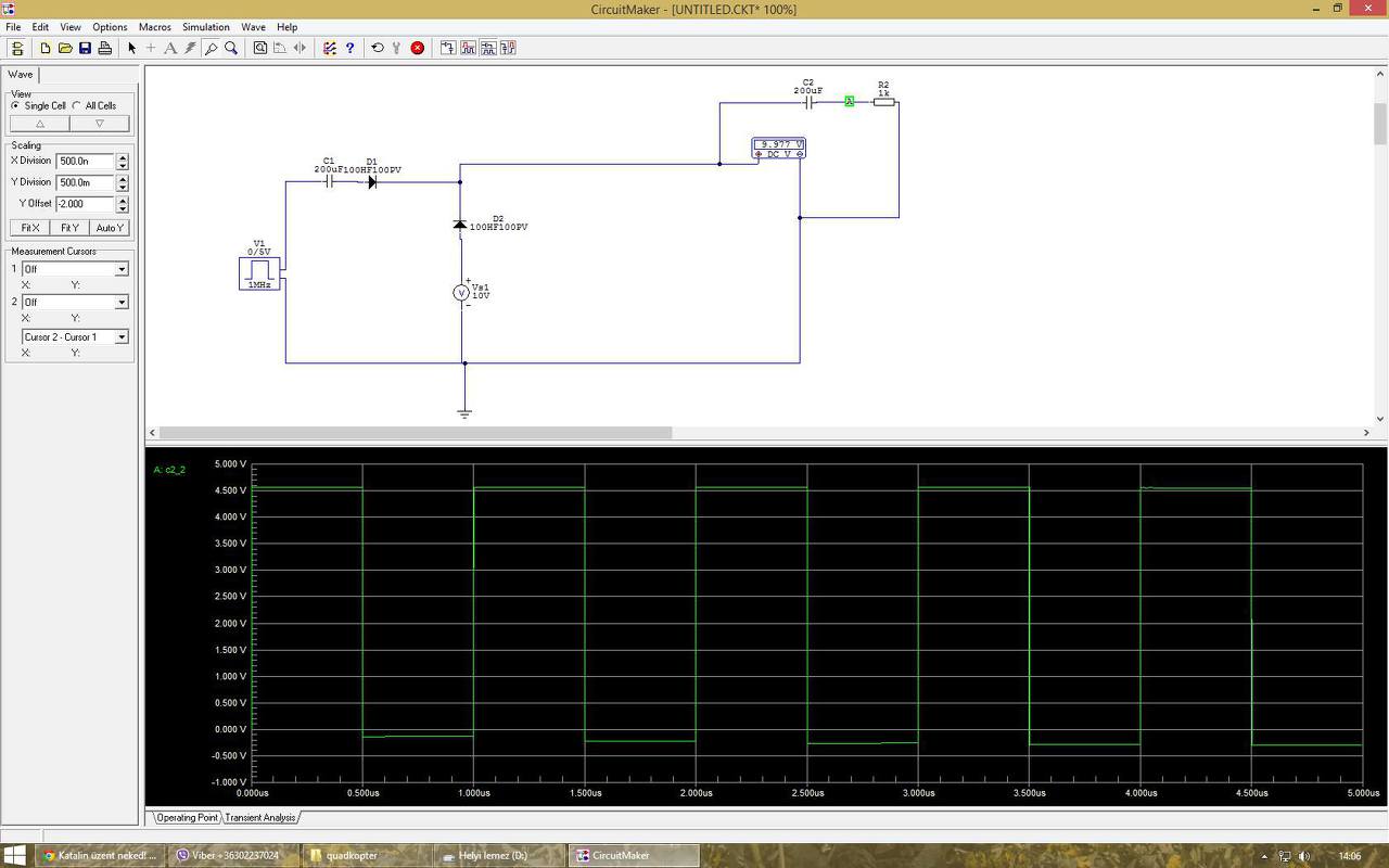

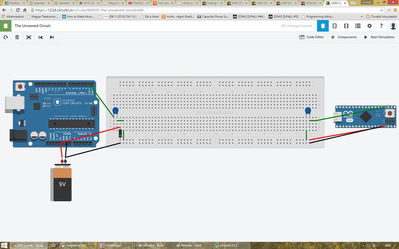

(#) GyurEEE hozzászólása Máj 31, 2015 /
Két arduino között szeretnék kommunikációt kiépíteni a mellékelt képen látható módon. Circuit makerben leszimulálva működik rendesen, valóságban megépítve azonban nem jó, meg van az 5V is, és a négyszögjel is megjelenik, azonban ha fogyasztót kötök erre az 5V-ra, megszűnik a jelem.
Mi lehet a probléma, vagy ha esetleg van erre más kapcsolás, azt is megköszönném, lehet DC vagy AC is.
(#) granpa válasza jani1987 hozzászólására (») Máj 31, 2015 /
Pròbàlkozz nèmi elòterhelèssel (trafòra 1-2k Ohm), az uresjàrati fesz 1-2 leesik, vagy zèner.

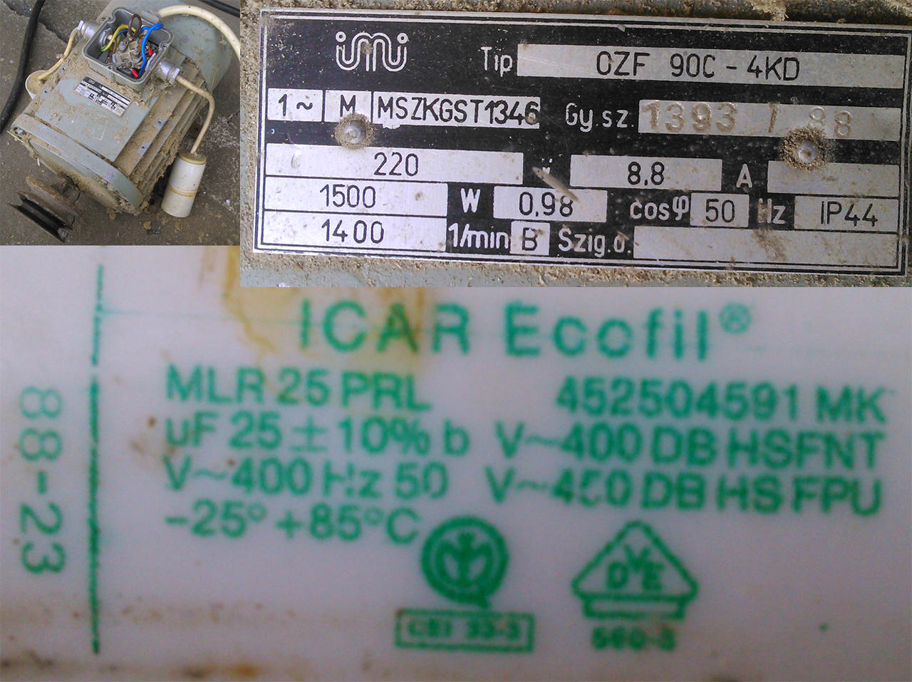

(#) Sayoka hozzászólása Jún 1, 2015 /
A segítségeteket szeretném kérni.
A képen látható villanymotor egy szalagfűrész motorja. Indításkor csak rásegítéssel hajlandó megindulni, addig csak búg. Ugyanezt produkálta leszereléskor után is. Azt az információt kaptam hogy ez a kondenzátorok hibája miatt van.
A kérdésem az lenne, hogy mivel a neten ugyanilyen kondenzátort nem találtam (márka, sorozatszám, µF - V páros érték alapján kerestem), pontosan milyen paraméterek alapján tudok megfelelő kondenzátort keresni ,vásárolni?
Második körben pedig szeretném megkérdezni, hogy a 2 kondenzátor kiváltható e egy db kondenzátorral, illetve ajánlott e? A képre ráraktam a motor tábláját is, hátha az alapján könnyebb eldönteni.

(#) kadarist válasza Sayoka hozzászólására (») Jún 1, 2015 /
Ehhez a motorhoz az üzemin kívül indítókondenzátor is kell, amit célszerűen egy nyomógombbal kapcsolhatsz a meglévő kondenzátorokkal párhuzamosan, az indás idejére. De van rengeteg motoros topik, a kérdésed nem ide való.
(#) proli007 válasza GyurEEE hozzászólására (») Jún 1, 2015 /
Hello! Ez most valami, vagy megy yalahová? Miből gondolod, hogy a vonalra rávezeted a DC-t és a jelet is egyidőben? Ha rávezeted a diódán keresztül a tápot a vonalra, akkor az ott van. Miért lenne belőle nulla, az maximum több lehet, de kevesebb nem.
Aztán ha egy kondival egy diódát sorba kötsz, mi fog történni? Feltöltődik, és vége..
Tehát ez így semmiképpen nem jó. Így adatátvitelt úgy szoktak készíteni, hogy a tápra rászuperponálják a jelet egy trafóval, de nem a négyszögjelet, hanem pld. 10..20kHz-et modulálnak az adattal. A vevőnél, meg szét lehet választani egy induktivitással a jelet.
A másik megoldás, hogy magát a tápfeszültséget kapcsolgatod az adattal. De ekkor biztosítani kell, hogy az adat ne lehessen folyamatosan "nulla", mert nem lesz táp.
Vagy még azt lehet megoldani, hogy a táphoz hozzá adod az adatot. (csak nem így) Ekkor pld. az "L" szint 5V lesz, a "H" szint 10V. A tápot ebből dióda-pufferrel leválasztod és stabilizálod, az adatot meg komparálod 5..10V között.
De három vezeték talán egyszerűbb megoldás lenne..
