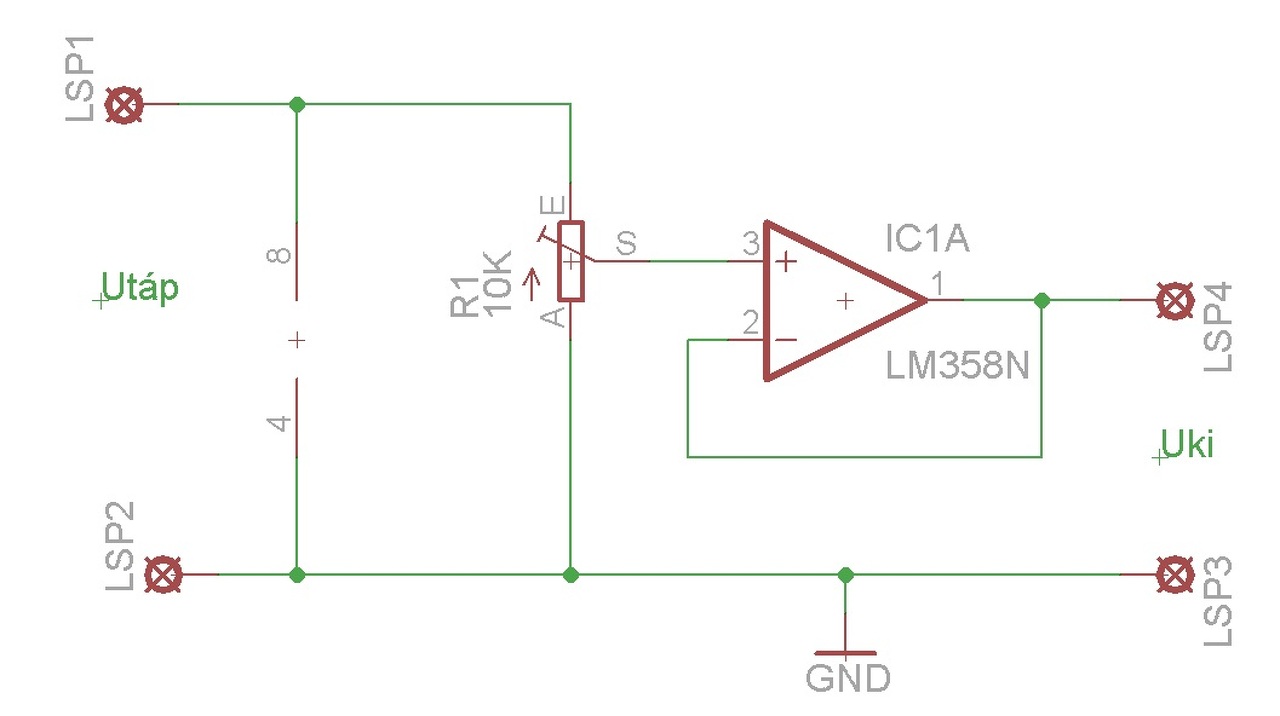

Szeretnék egy olyan kis kapcsolást, ami egy potméterrel leosztott feszültségértéket erősít úgy, hogy a kimenetre kötött kapcsolás áramfelvétele ne módosítaná a leosztott jelet. Igazándiból egy kis ledes kapcsolást szeretnék megtáplálni vele, hogy lássam, milyen feszültségértékeknél váltanak színt a ledek.
Ahogy utánaolvastam talán egy feszültségkövető műveleti erősítős kapcsolás kellene, de nem használtam még ilyesmiket, csak utánépítettem kész dolgokat.
A mellékelt rajzon lévő kapcsolás jó lehet erre a célra?

(#) jog27 válasza reloop hozzászólására (») Szept 28, 2014 /
A kapcsolás EZ lenne, a jól ismert duoledes akkuőr vagyis annyiban lenne csak más, hogy a 11V-os zenerhez tennék még egy diódát, hogy 12V körül legyen a sárga bekapcsolása.
Csak szeretném megnézni, hogy pontosan hol is vált színt és labortápom nincsen sajna, ha ez jó lenne akkor pedig egy multiméterrel meg tudnám nézni, mennyi a pillanatnyi leosztott fesz.

(#) Bakman válasza jog27 hozzászólására (») Szept 28, 2014 /
Ez így jó lehet arra, mire használni szeretnéd. Egy trükk van: A műveleti erősítő tápfeszültsége nagyobb kell hogy legyen, mint a bemeneti feszültség, különben fals érétket kapsz. A műveleti erősítők a tápfeszültség(ek) közelében többnyire nem működnek jól. Ez értendő a negatív oldalra is, vallamint a negatív tápfeszültségre is. Vannak olyan műveleti erősítők, melyek bemenetét nem szabad a tápfeszültség közelébe vinni, erről az adatlapja ad tájékoztatást.
