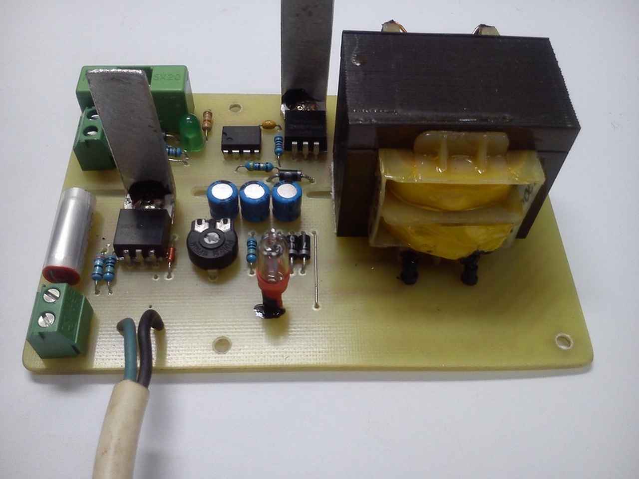

Olyan kérdésem lenne, hogy most tervezem a NYÁK-ot az inverteres pásztorhoz... pár oldallal visszább van. A Cx értékét szeretném megtudakolni, hogy milyen megoldások születtek rá? Van egy rakás kondim, de kevés a 400V-os és µF-ba is kevesek. (1-2uF) Mivel nem akarok egy akkora méretű kondipakkot, mint maga az áramkör, így érdekelne olcsóbb és helytakarékos megoldás. Előre is Köszönöm!

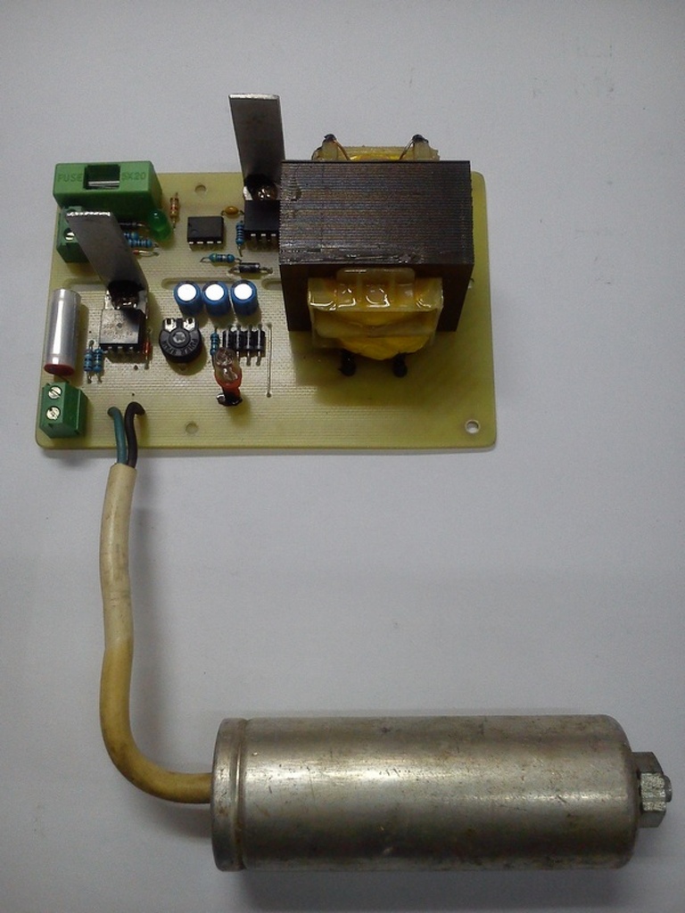

(#) zosza18 válasza zosza18 hozzászólására (») Okt 1, 2014 /
Elkészült a kis aranyos. Határozottan "csap" le az áldozatára, saját magamon (véletlenül) kipróbáltam, hát nem lennék a jószág helyében. 12VDC-ről kb. olyan 250-300mA-t vesz fel. Néhány alkatrész módosítás történt, tettem még be egy glimmet is a kimenetre, hogy látható legyen az impulzus. A trafót kb. 40%-on hajtom, így jött ki kb. 280V rajta. Ez tölt egy 3µF-os kondit, amit egy zsiguli trafóra süt ki. Ezekkel az értékekkel kb. 25-28mm a szikra. Elég korrektre sikerült, már tegnap éjszaka óta megyen és nincs vele probléma. Mellékelek néhány képet is a kedvcsinálás érdekében.

(#) erdgab válasza zosza18 hozzászólására (») Okt 1, 2014 /
Tetszik!Remélem beváltja a hozzá fűzött reményeket,mert miért is ne tenné.Tegyél szikraközt a kimenetre védelmi célból.
Most képzeld el az enyémet,az inverter 460V-ra tölti a 16µF kondit és ezt süti rá a tirisztor a zsiguli trafóra.
(#) zosza18 válasza erdgab hozzászólására (») Okt 1, 2014 /
Köszönöm! Van szikraköz hozzá, pont amiért Ön is javasolta.
Ezekhez az értékekre nem tudok mit mondani, az enyémhez viszonyítva csak annyit tudok hozzászólni, hogy "Drága kenyír"! Nem ki piskóta az a pásztor akkor.
Esetleg beszélhetünk alkatrész adatokról, hogy miként sikerült ilyen izmosra? Még kísérletezem az enyémen is, de érdekelnének az ötletek, javaslatok.
